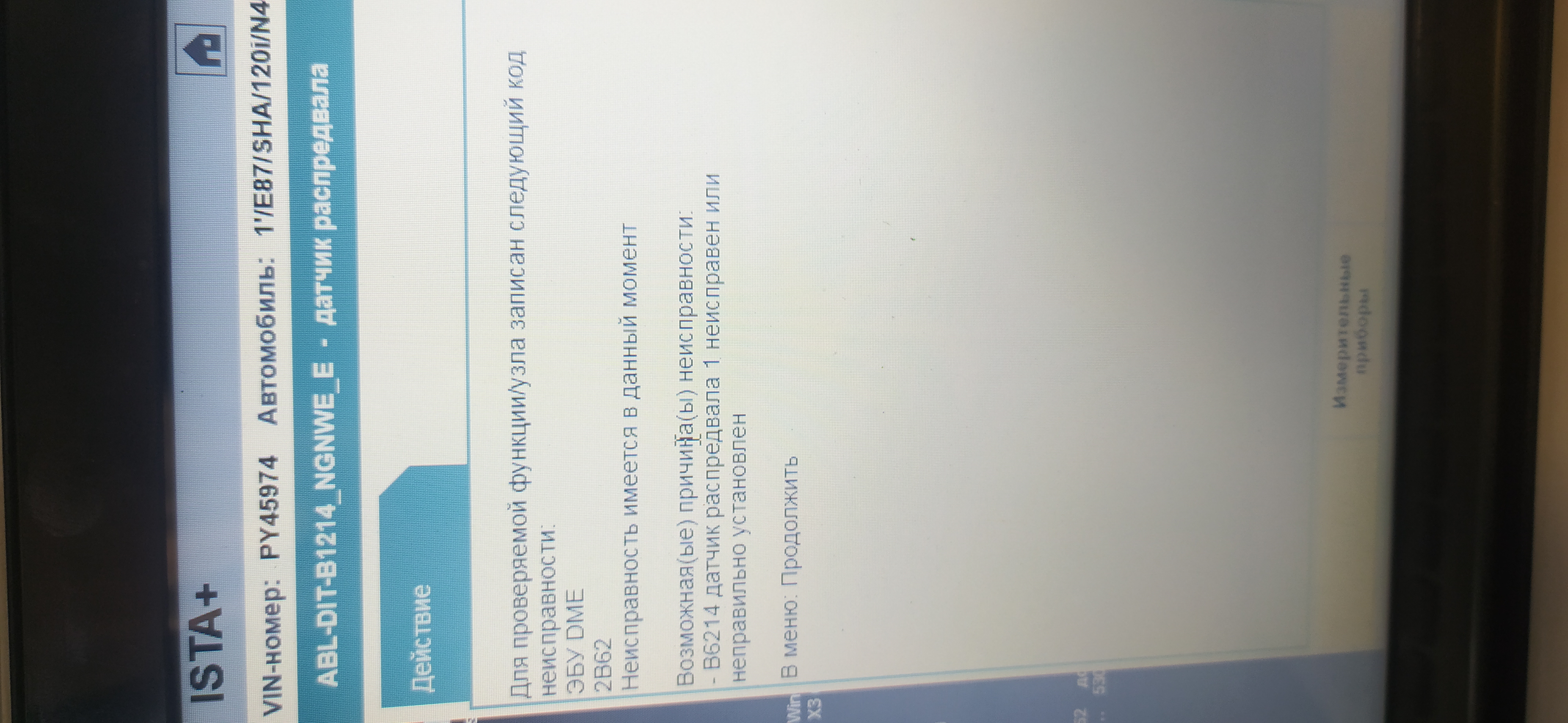

Проблема следующая ,ошибка по датчику распредвала Е(впуск ),по плану проверки просит проверить:
1.Датчик распредвала (подкидывал заведомо рабочий ошибка то уходит то появляется)
2.проводка целая прозвонили ,фишку датчика промыли от масла .
3.Фазы ушли немного ,поправили заново . Планка ваносов не вставала
Машина то едет то не едет , появляется ошибка она тарахтеть начинает ,на педаль газа нажимаешь мотор ревёт но не едет.
