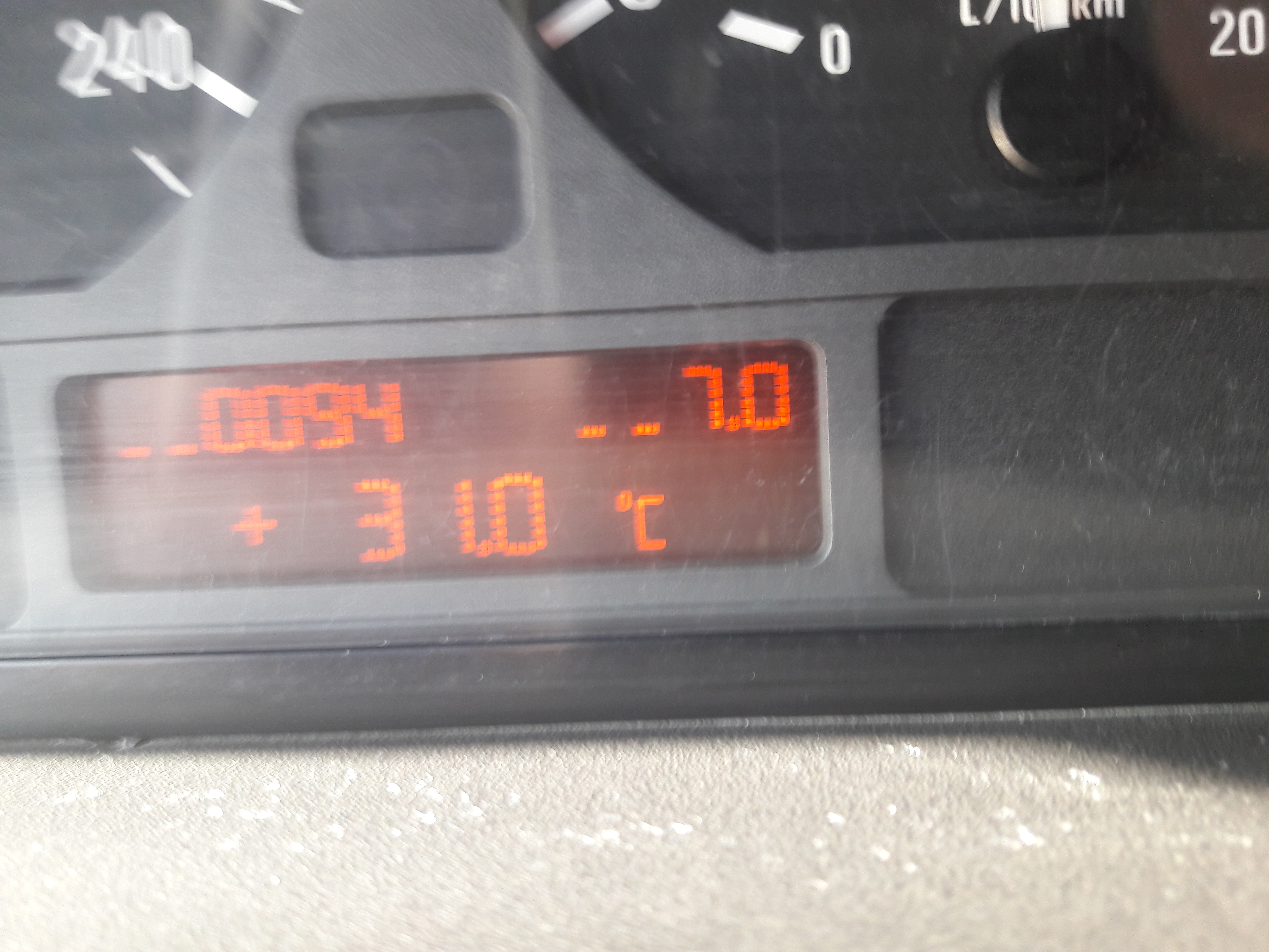

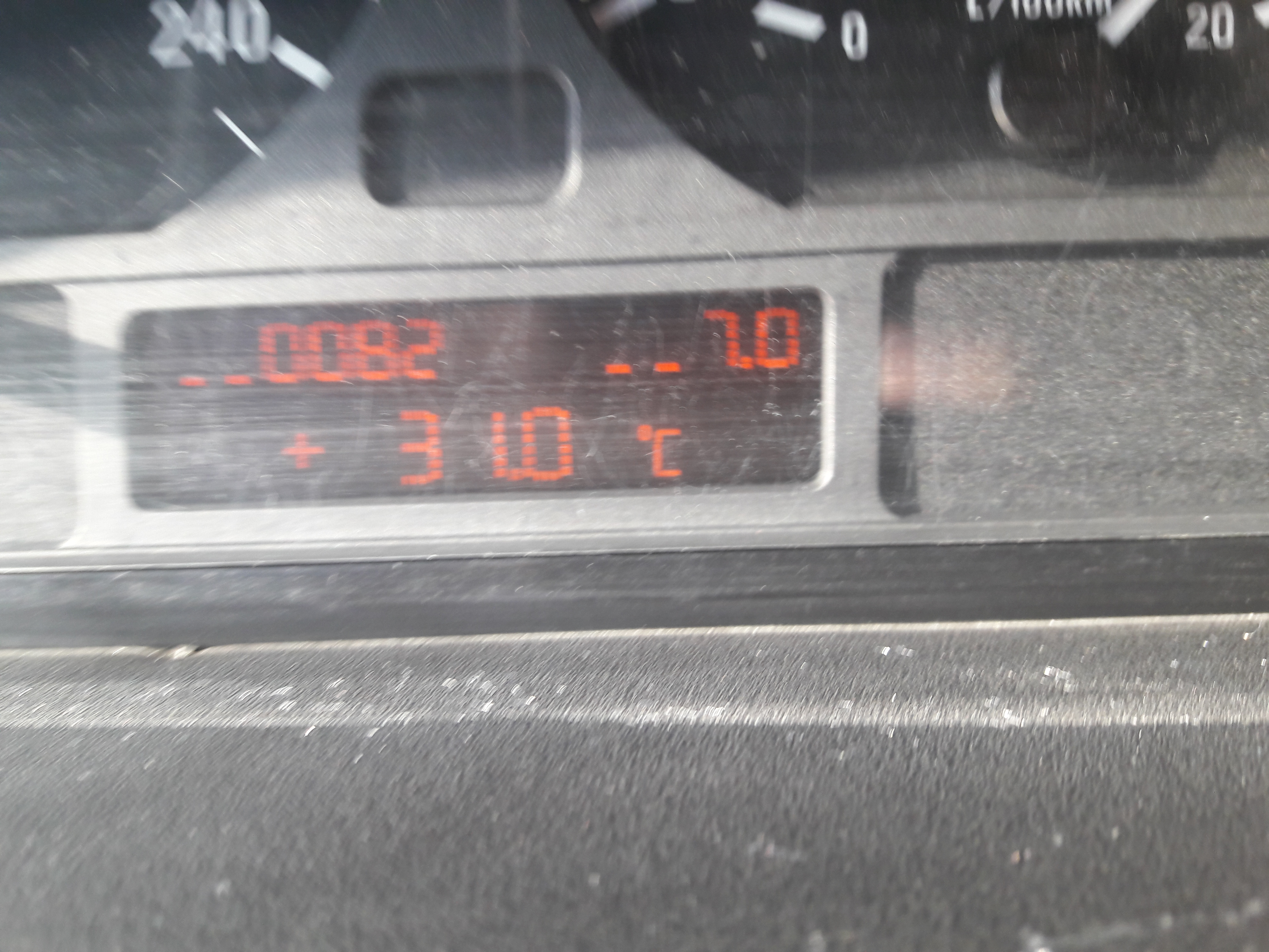

ЗЫ: фото 2 августа, пробка на ярике в тарасовке
-открылся, до 82 упала, минуты через 2 поползла вверх до 94-95 - закрылся. и так держится минут 10-15, потом по новой....
3-5 км/ч, обороты холостые или чуть выше, минут 40-45 в той пробке дрочь была ::p::
