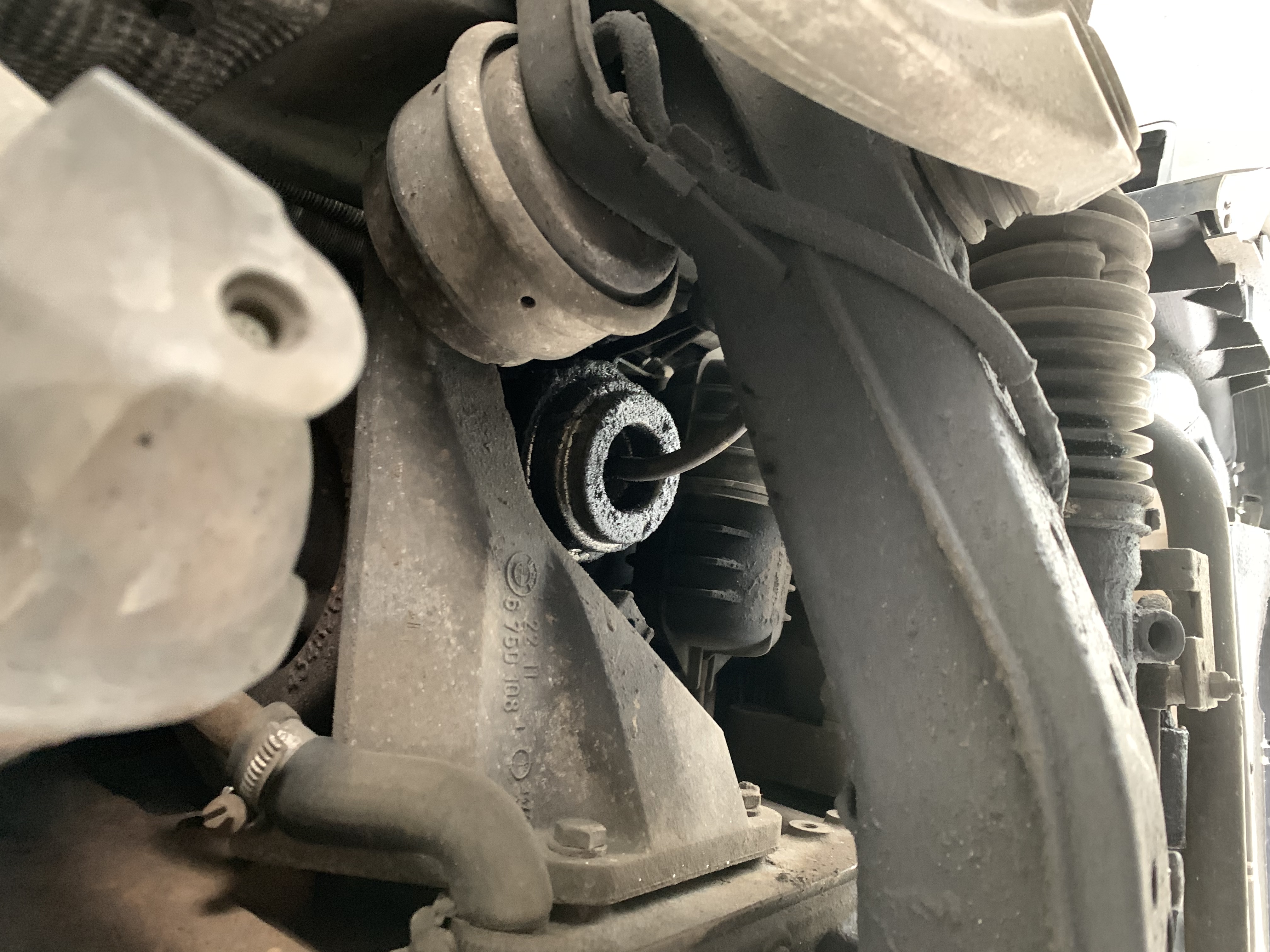

Здраствуйте!
Помогите,обнарудил течь масла течёт аж на рулевую рейку не много!Недавно купил ,очень интересует турбина ,вроде работает нормально Тапка в пол, едет очень хорошо ,все вроде гуд!Ну есть свист, ну для мощных турбин думаю норма!Помогите чем може быть вызвана течь?
    • Сообщений 18529
Замывай все снизу и сотри откуда потечет.

Вентиляцию проверь.

ветеранГде проверить?
А ещё-учи матчасть...
    • На форуме с 14 05 2022, 23:31
    • Сообщений 98
niko64Вентиляцию картера?
    • Сообщений 18529
Других вентеляций там нет ))) не сидений же )))

bronikot :
Фильтр вентиляции в крышке ГБЦ
    • Сообщений 8566
    • Откуда: г.Ступино МО
    • Репутация: 1461
Течет с патрубка, который на турбину одевается от расходомера. Там из вентиляции картера пары масла идут, конденсируются и потом всё это стекает... Фильтр в вентиляции картера плохо работает, или поршневая подсажена и много давит.

BlackFlashТа недавно купил машину
Эта критично или нет?
Поршневая вроде нормально работает
Заводится
    • Сообщений 98
BlackFlashЕсть подтёк на интеркулере холодной части
    • Сообщений 18529
Ну значит турбина гонит масло. Как себя фильтр вентиляции картерных газов и мембрана поживает?
