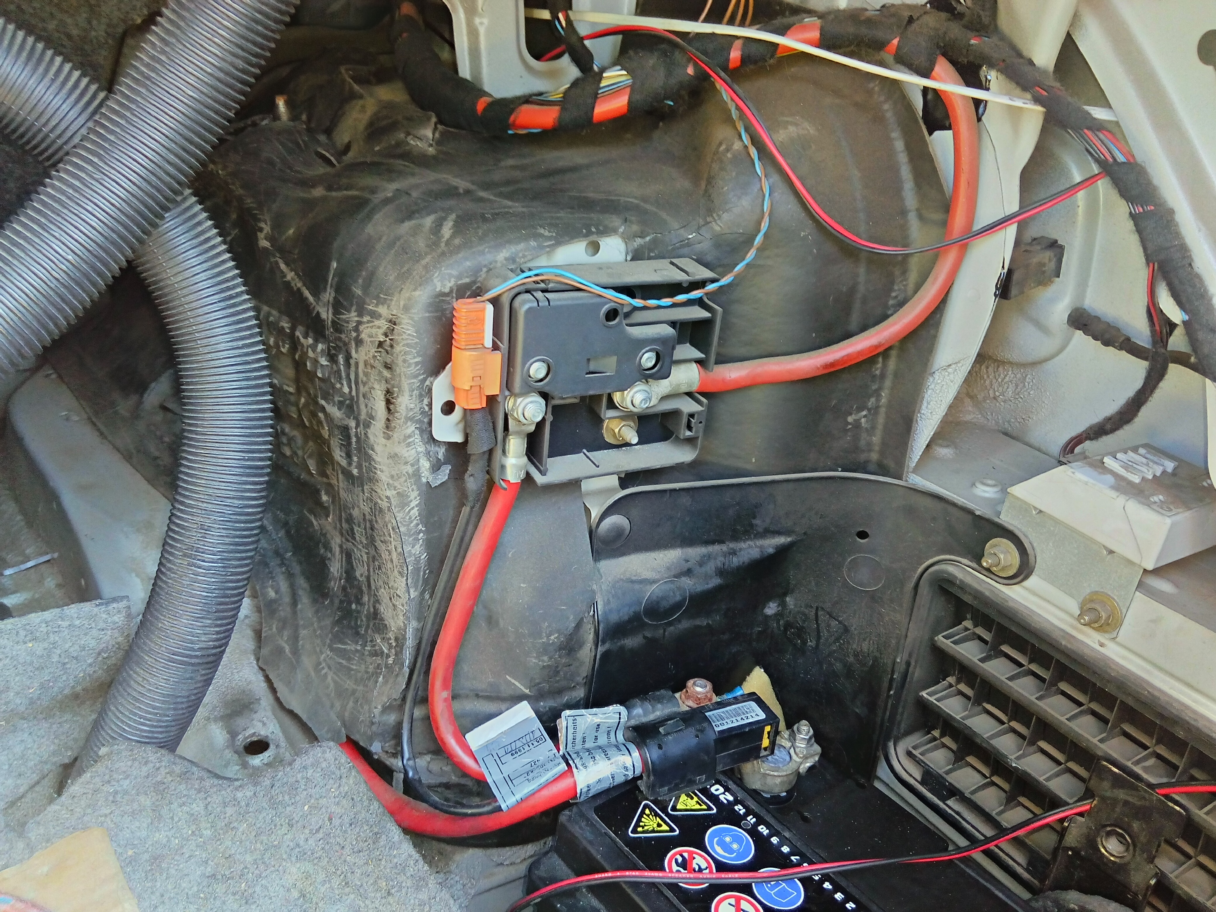

Снимал обшивку над правым задним крылом. Над аккумулятором. Обнаружил там вот такой блочек. На фото в центре ,Кто подскажет что это за хрень. Случаем не выключатель массы.Как он работает. ::kor:: ::34::

Провод красный,ну какая масса [emoji12]

предохранитель там

А что, не понятно что там предохранитель и вроде как провод на пиропатрон?

Детонатор для пирапатрона )

Блин не загладывал. Ну и что вот заглянул . Но как вижу никто не знает что это. Пиропатрон находиться на клемме как я понимаю.А залез потому как решил поставить выключатель массы. Он ну очень внешне похож на эту конструкцию. Машина эксплуатируется как вторая нечасто, клемму снимать не радует. Думаю совсем не обязательно обесточивать машину по минусу . Можно и + отключить. В некоторых моделях при перевозке или при @ https://www.bmwclub.ru/threads/knopka-m ... ke.824266/ " что-то похоже применялось. Вот и призадумался. что огород городить. ::kor:: ::37::
Предохранитель это, на 250 ампер...

А что за оранжевый разъём, с синим и коричневым проводом?

Разъем от пиропатрона

При аварии плюс отстрельнет
