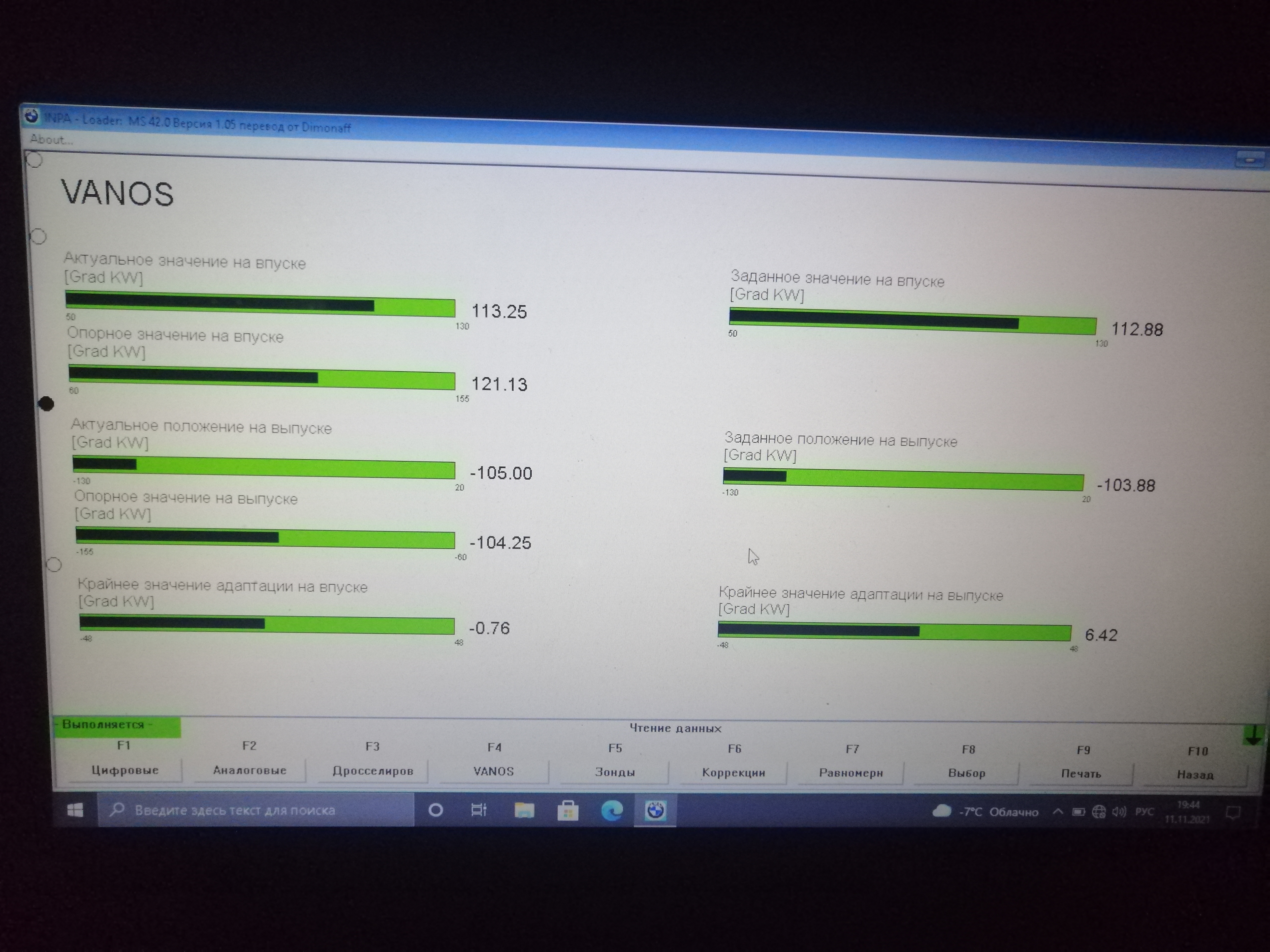

Добрый вечер товарищи! Сделал скрины с инпы работы ваноса, кто нибудь может по ним посмотреть и сказать все ли нормально там работает!

подожди Рому, если он встал с той ноги)) то точно поможет

Рома помоги!

Все бы ничего, но на холодную обороты прыгают, а то и вообще заглохнуть может! а после запускаешь и уже все работает хорошо! в интернете почитал, пишут надо рем.комплект ваноса менять, но у меня нет никаких звуков посторонних от ваноса! да и едет хорошо до 3000! мотор контрактный стоит, до этого 2 литра стояли не было такого, хотя там пробег был 360 тыс, а тут свежий мотор! вот и не пойму в чем дело, может подсос все же надо искать!

Ремкомплект меняй!

iwashka
Почему?

По скринам ваноса все норм. А так не мешало бы его перебрать.

Алехандро517 :
iwashka
Почему?
Проходил уже. На скрине видно что есть отклонения.

G.S.A.
Провалы холостого хода на холодную могут быть из за него?

G.S.A.
Могу на холодную пока есть проблемы с холостых ходом, сделать ещё скрины ваноса! Должны быть какие то изменения в отличии от работы на горячую?

Алехандро517 :
iwashka
Тоже обороты на холостую на холодном проседали?
Пока стрелка на указателе температуры не выйдет с синей зоны, будут плавать обороты и один, два раза может заглохнуть пихло.

iwashka
Вот и у меня сейчас такая же ерунда! Рем.комплект на ванос сам смогу поставить, или же лучше в сервис отдать и не рисковать!

[quote="Алехандро517"]iwashka
Тут всё зависит от прямоты рук. ::xa::
Их разбирать не много проблематично.

iwashka
Ну я как бы на машине 8 лет езжу, и кроме замены мотора и коробки сам все делаю с машиной!

Все аналоговые данные, показатели, проводятся на полностью прогретом моторе.

G.S.A.
Я на прогретом и делал скрины!

iwashka
Заменил вторую часть воздушного патрубка и перестали обороты падать, работает все так как и должно работать! там в патрубке где сам патрубок соединяется с РХХ были незначительные трещинки, ну дай думаю поменяю вдруг из за них подсос идет, поменял и уже неделю как обороты при любых условиях стоят там где им надо стоять, но и рем.комплект ваноса пришел сегодня, пусть лежит, может и ваносом займусь как нибудь! на всякий случай ключ сегодня сделал что бы поршень раскручивать! Хорошо прям так получился!
