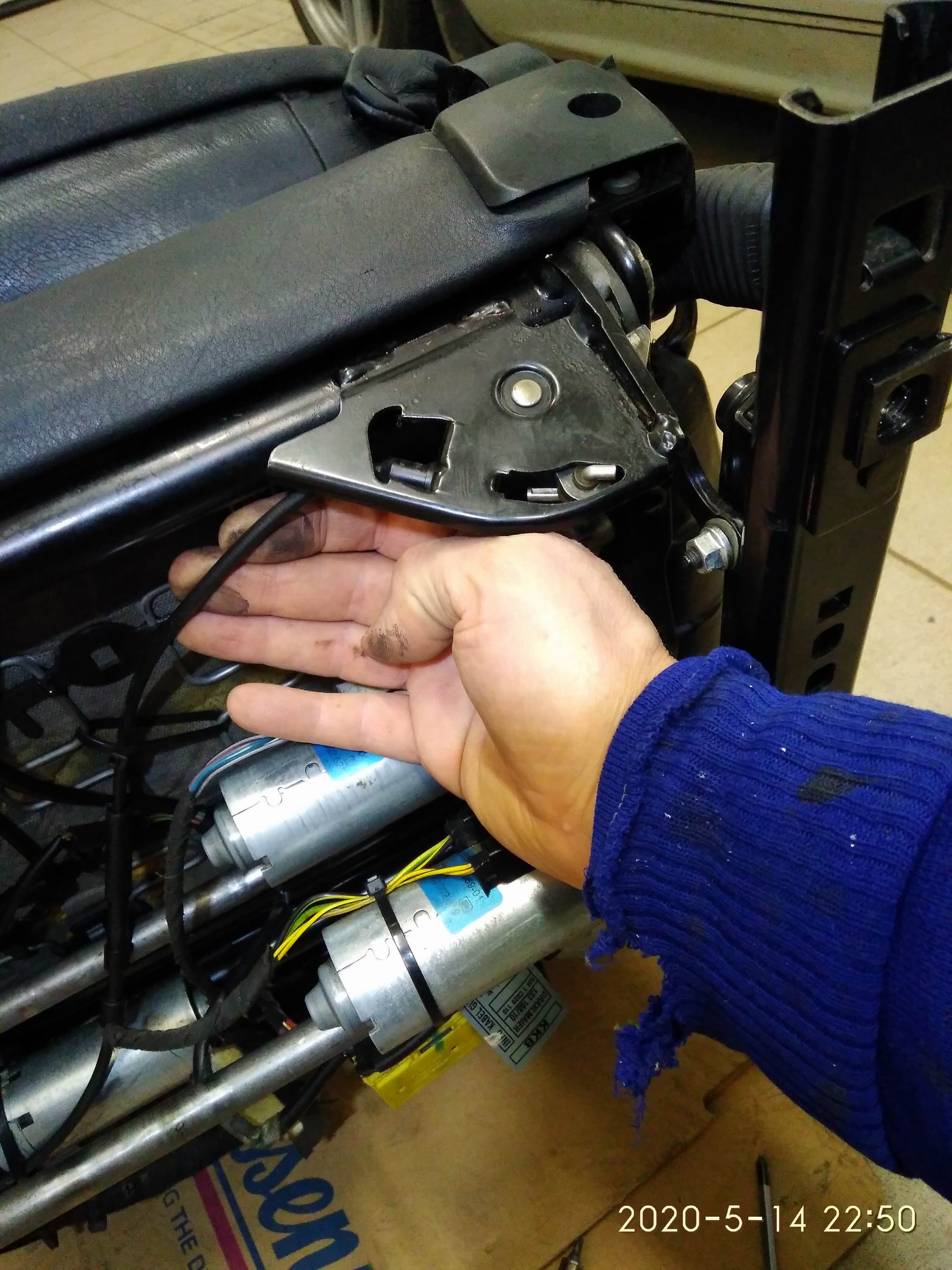

Все немного проще. Обрыв тросика около правого заднего угла. Идет под всей подушкой и разблокирует собачку (по правой стороне). чтобы сиденье могло сдвигаться и одновременно приподниматься. Хорошо видно если поднять электроприводом в крайнее верхнее положение. Вот только где его взять посоветуйте! На Авито глуховато.

Место обрыва.
