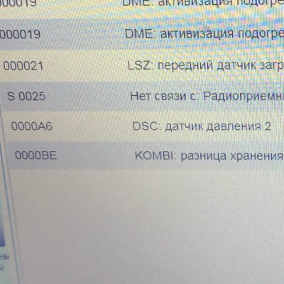

Уже год как катаюсь с этой проблемой, но только щас решил заняться.
На приборке горит треугольник, Абс работает
Показать / Скрыть
Рейнголд показал ошибку "0000A6 DSC: Датчик давления 2"
Показать / Скрыть
Куда мне капать, подскажите.

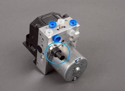

А где сам датчик находится? На блоке дсц?
Показать / Скрыть
Можно чуть больше информации?
Датчики давления находятся на ГТЦ. Их там два.
Картинка не правильная у тебя.

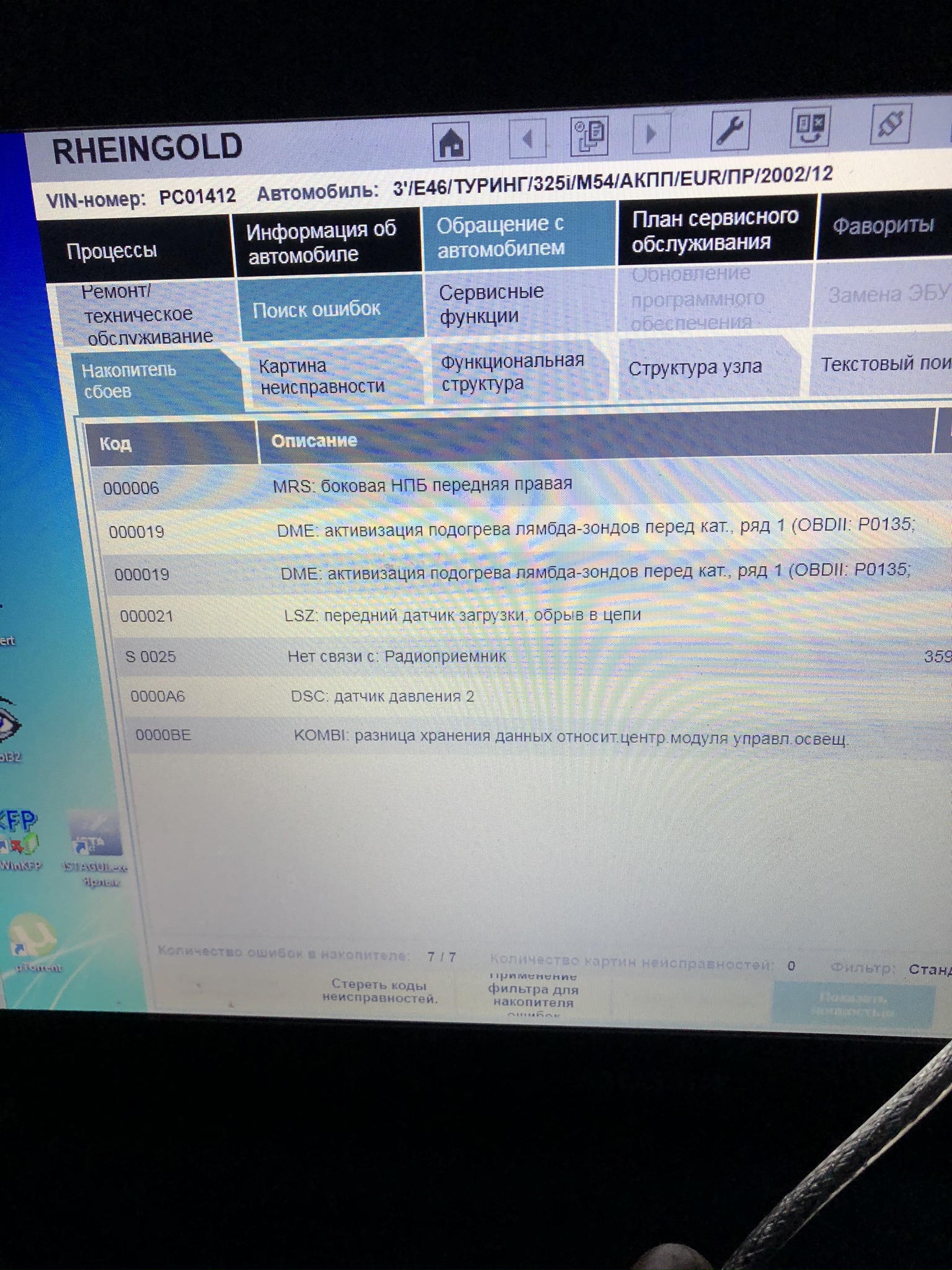

Что за ошибка по приборке?
    • На форуме с 12 01 2019, 11:13
    • Сообщений 38
    • Авто: BMW e46 330
    • Откуда: РС(Я) г. Нерюнгри
Fedya316 :
Показать / Скрыть

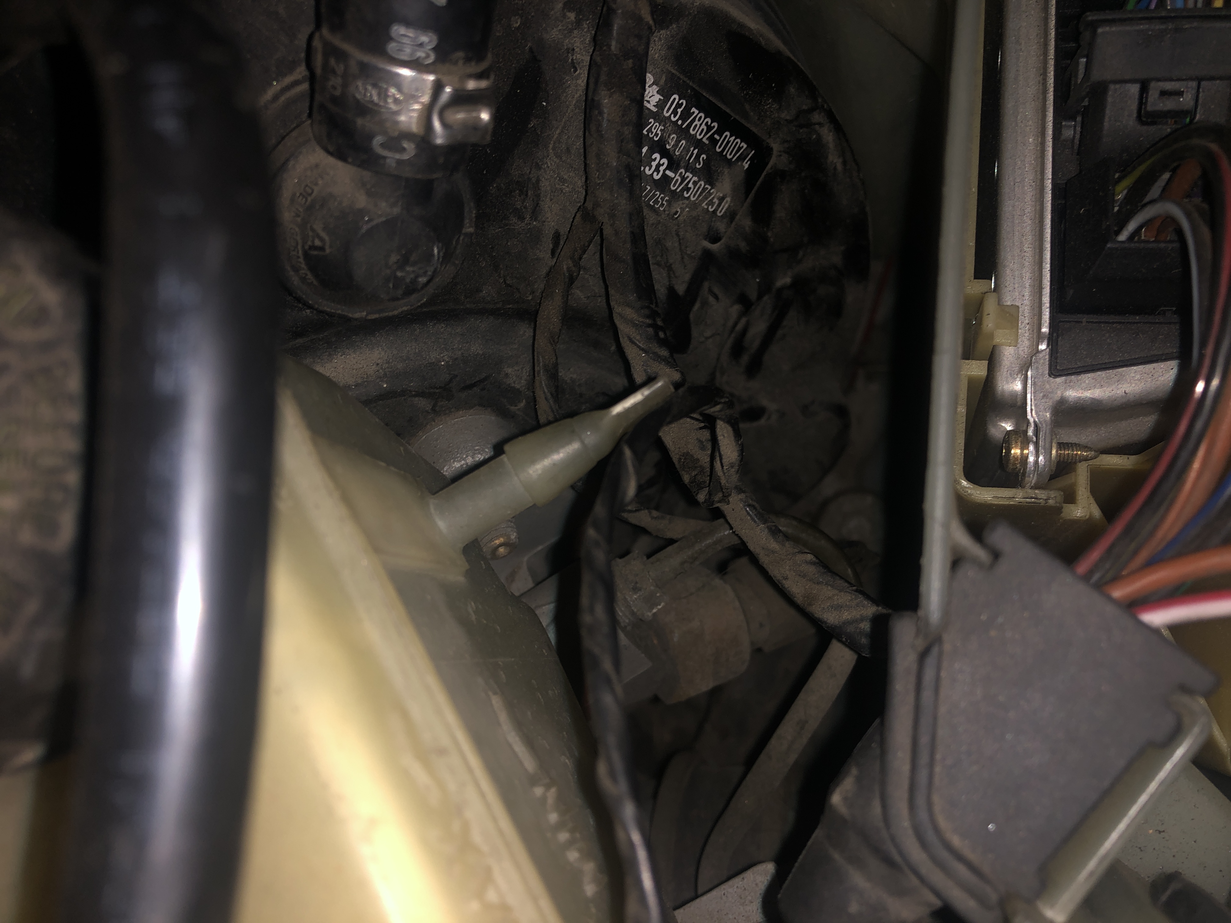

Капец он там спрятан, как подлезть хз.
Показать / Скрыть

Нажимай на педаль и смотри, там сразу будет ясно, у обоих датчиков показания должны быть одинаковы и меняться равномерно от нуля и насколько у тебя силы продавить педаль хватит.
Приборка менялась или блок света? В любом случае что-то из этого надо кодировать чтоб ошибка по приборке ушла.
