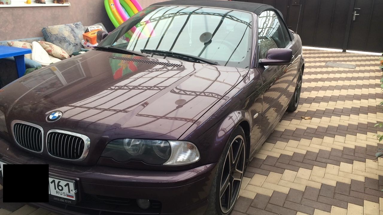

Фото очень мало, какое нашла, при чем очень старое
Комментарий к файлу: вот она)

МММ, красивый цвет, красивое имя... Я так предполагаю и Вы очень красивая девушка?)
