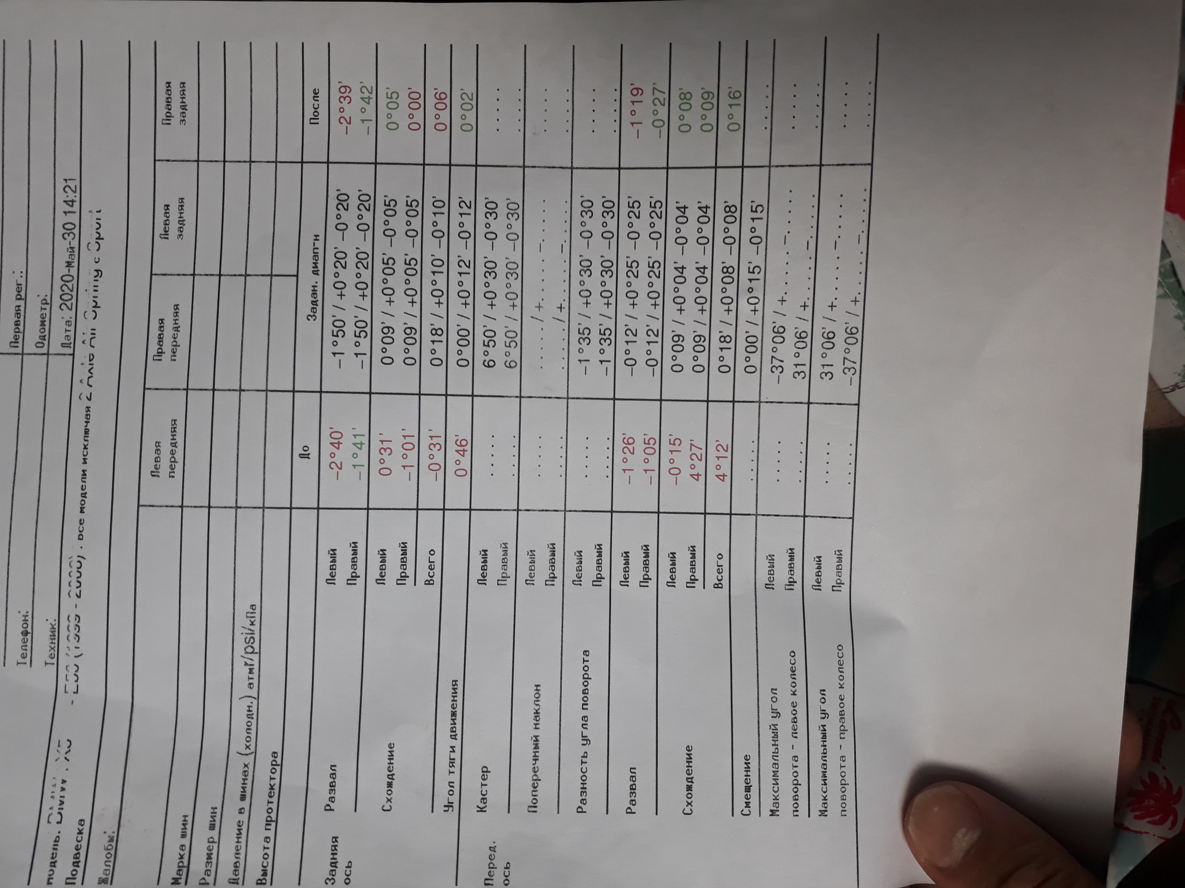

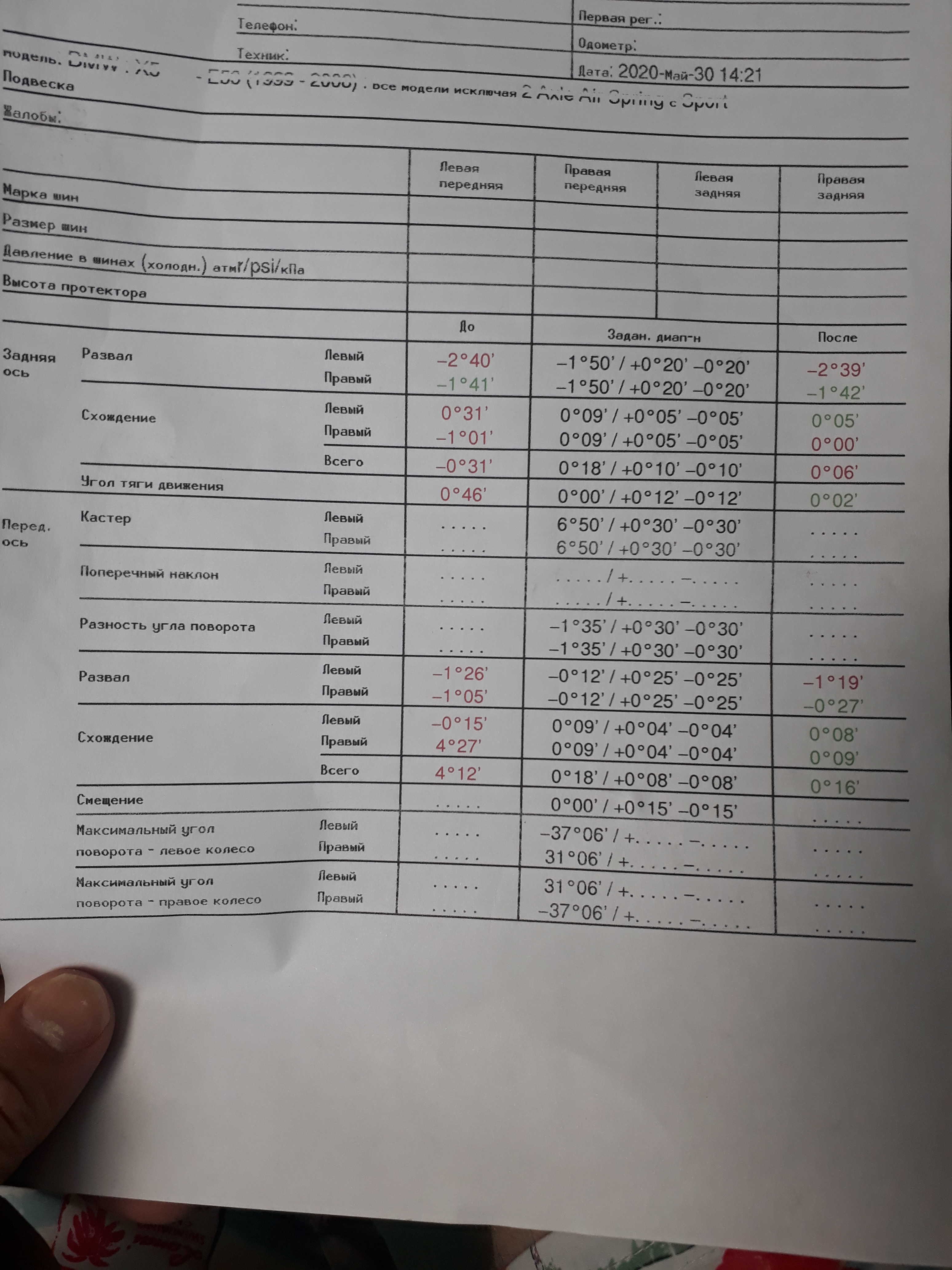

всех привтсвую есть e53. x5 2003 3.0 usa
появилась проблема с развалом заднего правого колеса( не вывести в норму) R20
приговорили балку......
по заду поменял свою старую ржавую на практически новую балку с японского распила, состояние балки и салентов как новые + все новые рычаги! и саленты поставил новые все limferder ШС, интегральные, саленты в Н образных короче все резинки, даже стойки стаба...
+ по переду поменял новые 2 нижнии рычаги, рулевые тяги, привод(полуось правую) всборе..
И поехал на развал..... и теперь левую сторону не может вывести развальщик ещё и перед ....... ищу нормального развальщика по X в СПБ.

telespb, а тебя не смущает тот факт, что у тебя тачан на левую сторону просел? Пружины меняй!

А все ли заменено?
Я по подвеске вообще все разом махнул и никаких проблем с развалом. Резину перестало жрать.

TARiK, так у неё левая сторона в минусе! А это явный признак того, что у неё пружины сели по левой стороне.
