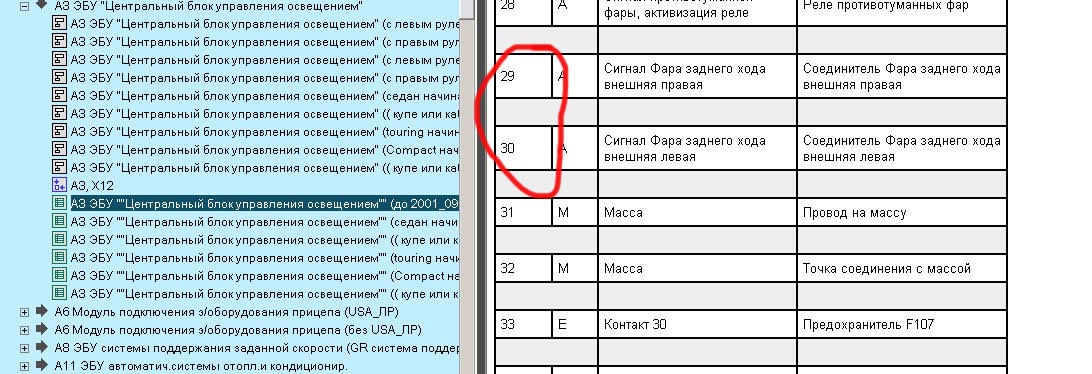

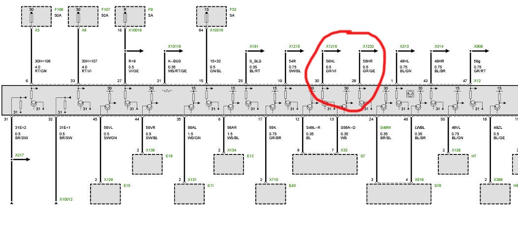

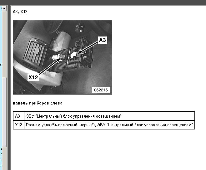

нужно прозвонить провода, кот. выходят из блока ЛКМ(света),и проверить "лягушку" на коробке передач если у тебя механика,если автомат то там др.система , если из ЛКМ при вкл. задней не выходят плюсы, тогда или лягушка(кнопка на КПП) или блок света наелся....

проверь выходит с ЛКМ-а питание на задние огни.я сверху выкладывал с каких ног оно выходит.на правый и левый разные провода.
