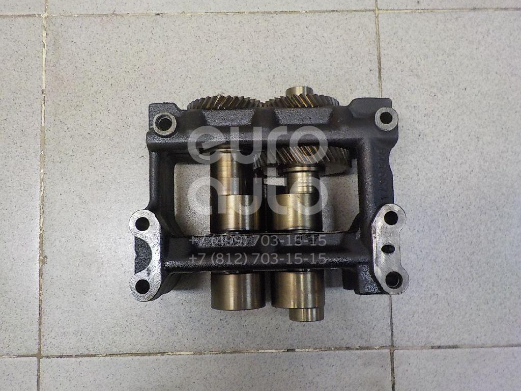

могут стучать балансировочные валы

Tartar :
Кстати. Балансировочные валы кто то поставил метками вверх. Я вернул согласно ТИСа вниз. В работе мотора ничего не изменилось, в плане вибраций.

Tartar :
Я их обычно выкидываю
И как мотор работает?
Чутка резвей,больше отличий нет,только там нужно глушить масляный канал,а то давление плохое
    • На форуме с 14 08 2017, 19:16
    • Сообщений 77
    • Авто: E46 М43TU
    • Откуда: Новочеркасск
Tartar :
Опа. Там есть маслянный канал? Так может у меня масло через него сваливает в поддон. Раньше до того как полез вкладыши менять, масло через 5 минут стекалао. А счас после замены вкладыше и после того как перевернул балансирные валы сваливает минут через 20. И звук стал тише и мягче при запуске.

Tartar :
Привет! А не подскажешь как и чем глушить маслоканал для балансиров на м43Ту. И сколько их там один, два или больше?
он там один со стороны выхлопного коллектора,я брал пластину которая подкладывается под балансиры и подсовывал под нее тонкую жестянку так.что бы она перекрыла канал,и затягивал пластину болтами.
Рекомендуем почитать на тему Клуб владельцев мотора М43TU.
    • Сообщений 77
    • Авто: E46 М43TU
Tartar :
Справа внизу между отверстиями для болтов это он?

Alexandr 1
да
