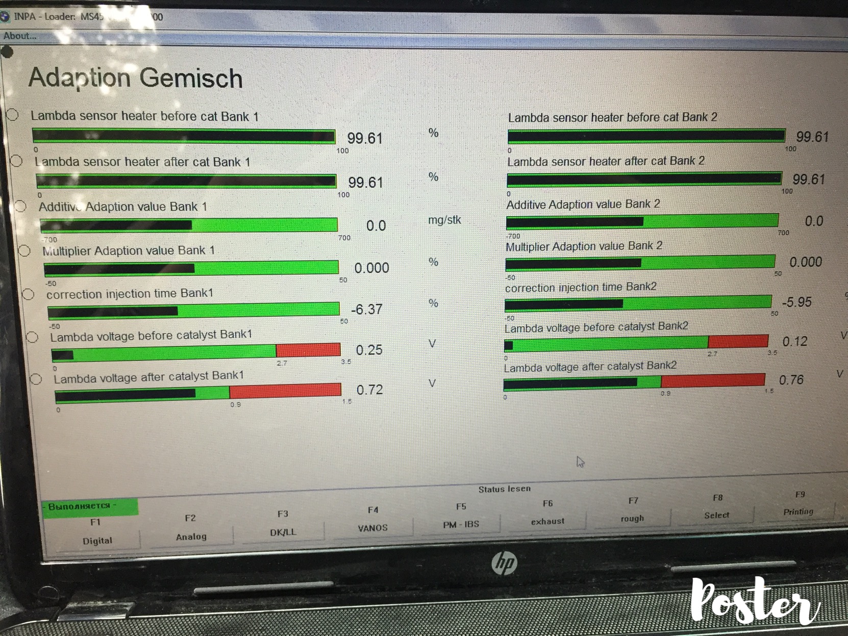

Давление от бензонасоса привключении зажигания 3.5, бывают подергивания в районе 1.5-2 тыс. Оборотов, бублик делал, по ощущениям рывки не от него

чет интегратор херовый. заливает ее. смотри подсосы, меняй дмрв, меняй лз. ты адаптации сбросил, че тут сказать то можно
ДМРВ 2 есть но в их работоспособности на 100% не уверен, взять подменный не у кого, завтра сниму новые данные, лз был один неисправен предкатовый- поменял, по инпе заливает, а на деле свечи белые ::44:: голова кругом не понимаю что предпринять, по ходу надо делать дым машину искать подсосы, в грязных форсах может быть причина?

Vl
ты где такую инпу взял? как порно немецкое посмотрел ::xa::
дмрв показывает 12кг - идеал для 2.2
адаптации не все сбрасывал? лз показывают -7
после сброса нужно покездить, набрать адаптаций
поставь инпу хотябы англ.

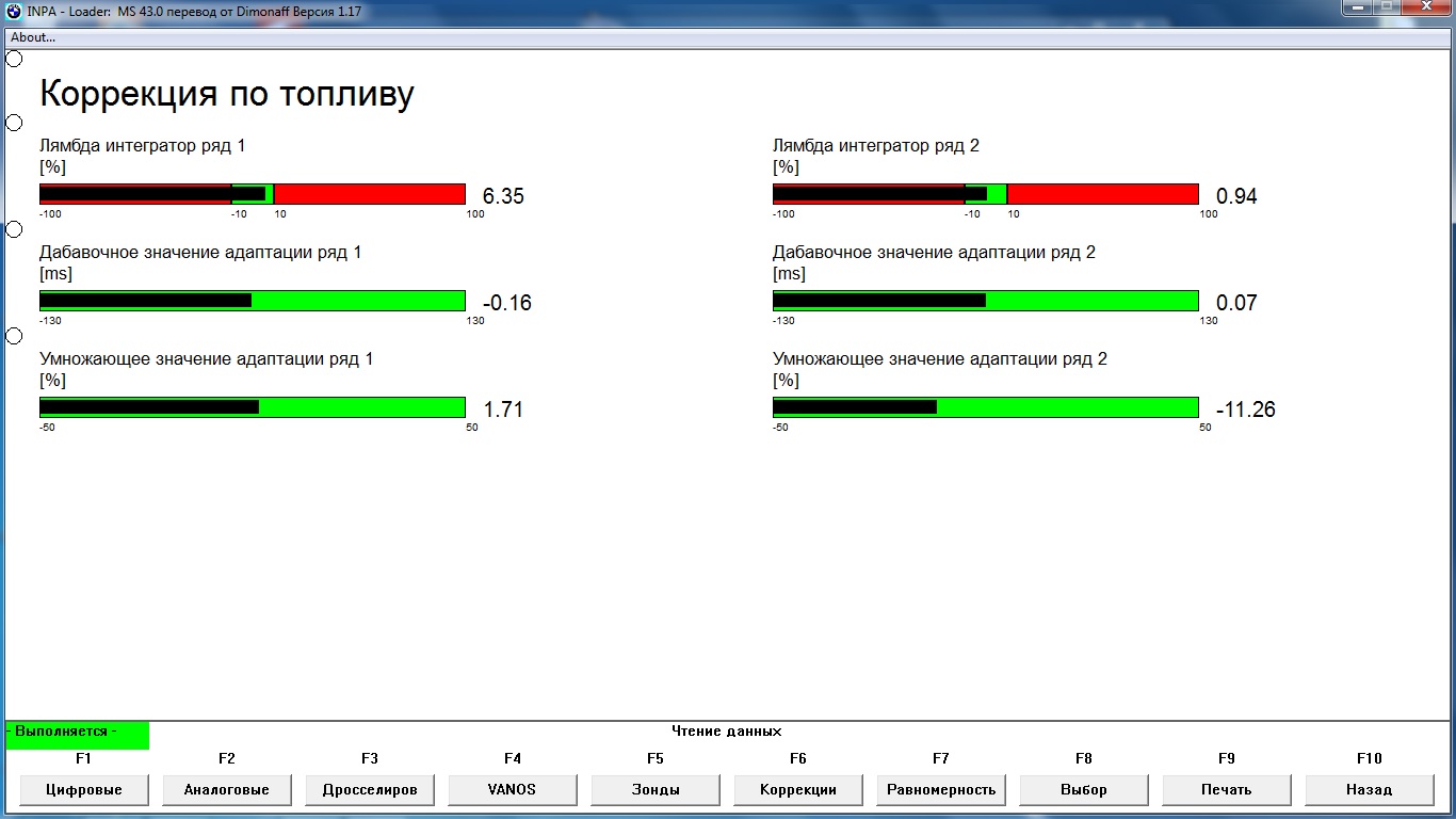

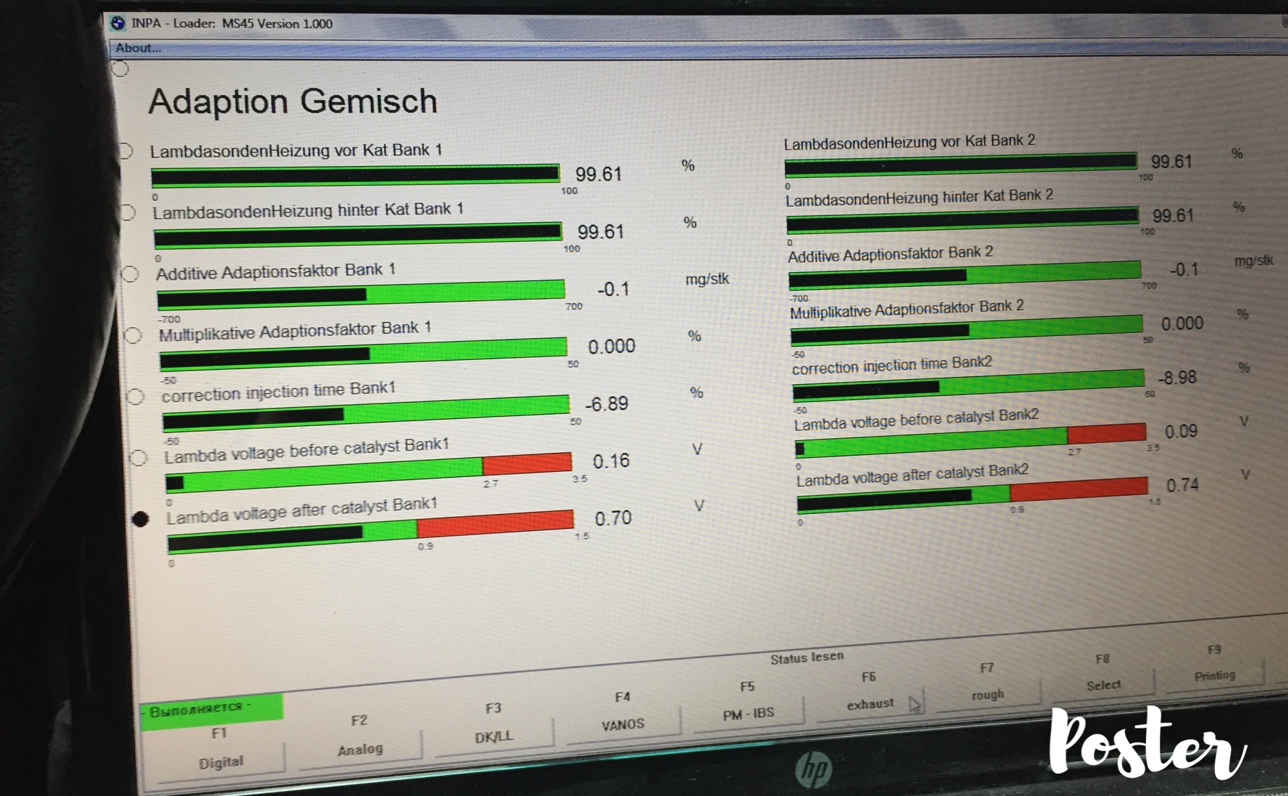

Ingineer :
Заменил свечи - пропуски ушли. Но расход топлива, где то на литр выше стандартного. И расходомер (л/100км) сильно активно заваливает стрелку за отметку 10л/100км при небольшом ускорении. Раньше было не так.
Приложил коррекции и данные. Ошибок нет. 2-й банк минусует топливо. Форсунки местами поменял (1-3 на 4-6) ничего не изменилось.
Что еще может быть? :mad:
Лямдазонд?
настроил шнур, коррекции ахтунг, 1-й банк - +8, 2-й -11,5 ::23::
    • Сообщений 6934
    • Откуда: Севастополь
    • Репутация: 2503
Ingineer :
Ingineer :
Лямдазонд?
Просверлить каты что ли ::18::

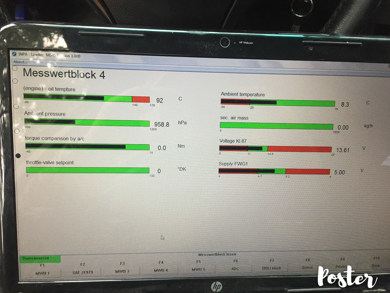

Ingineer :
Vl

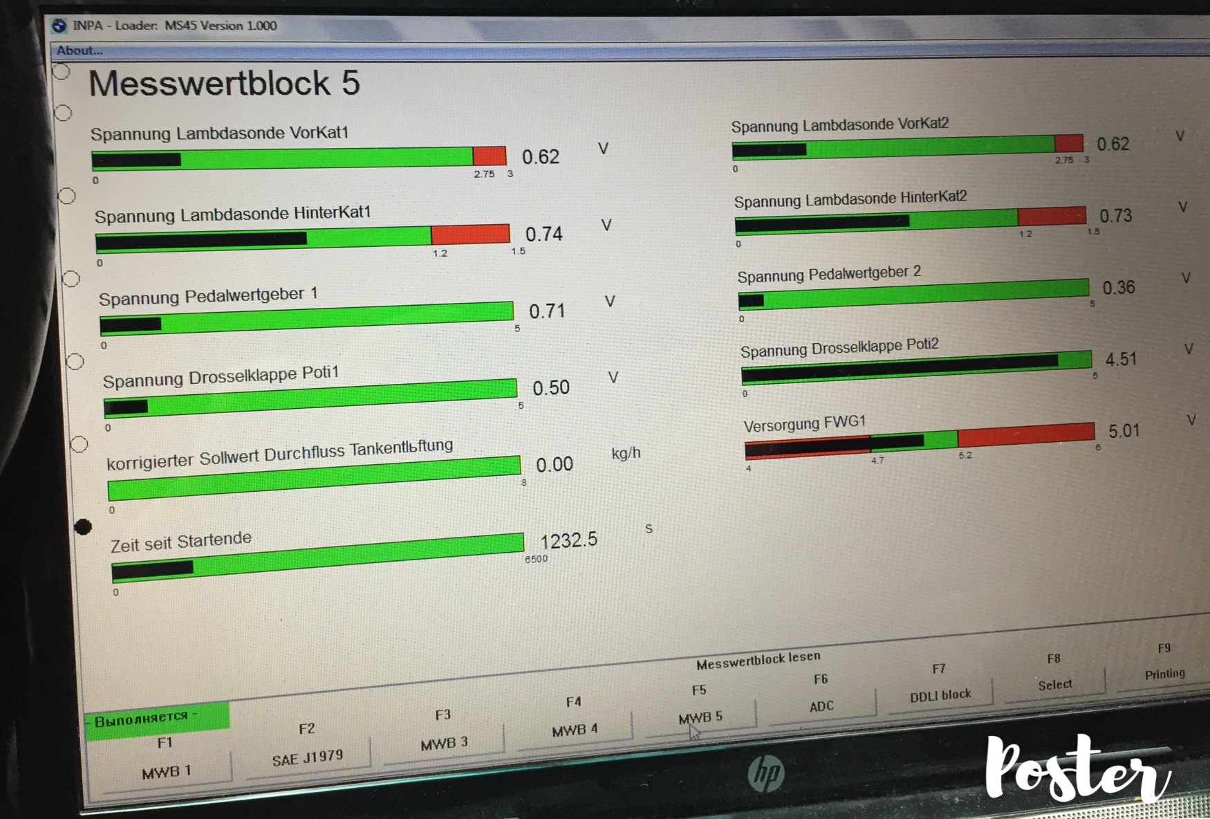

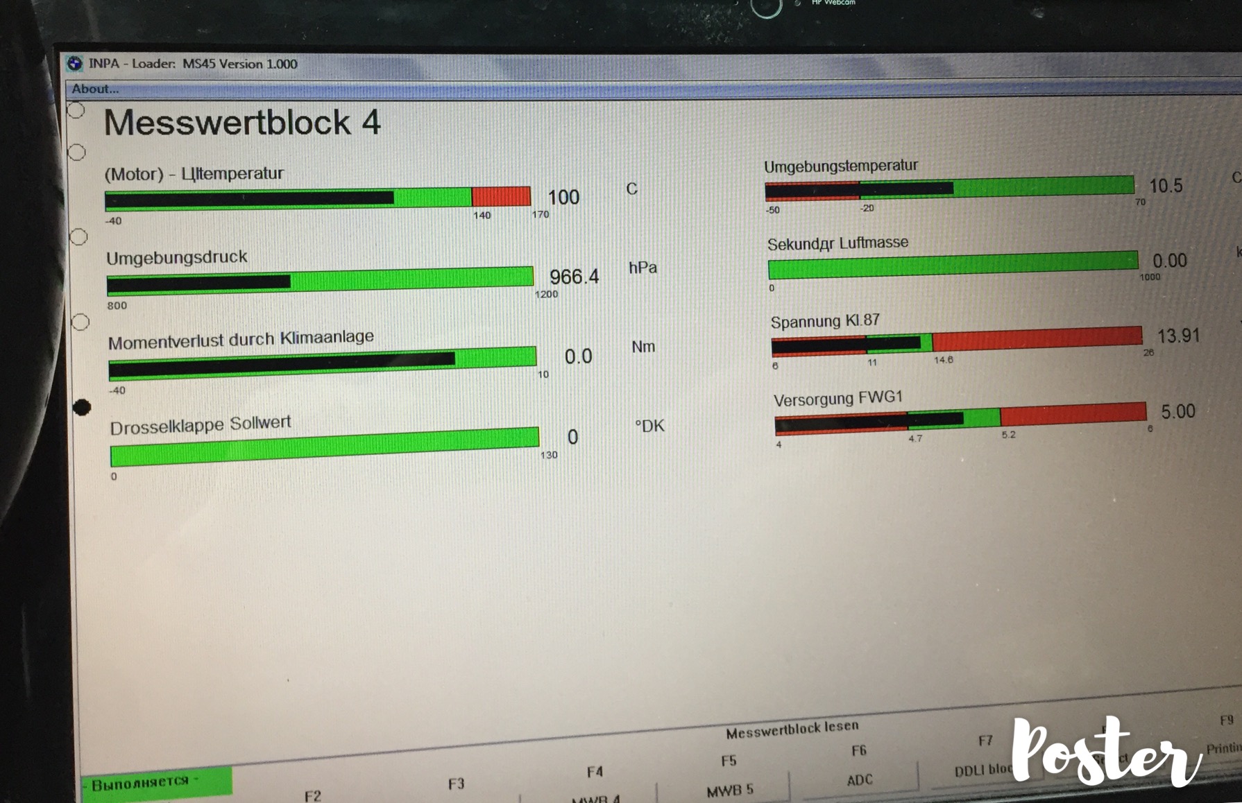

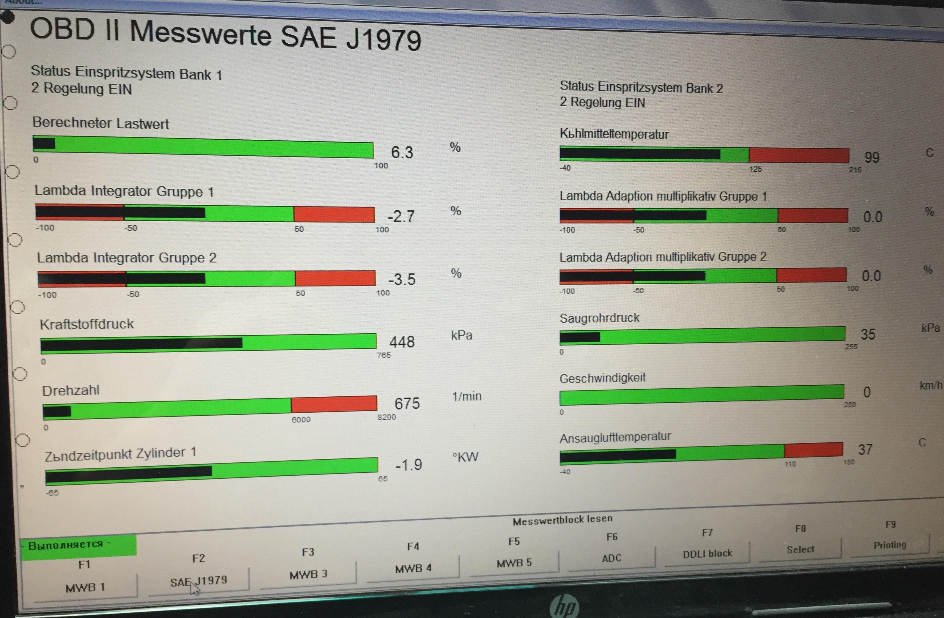

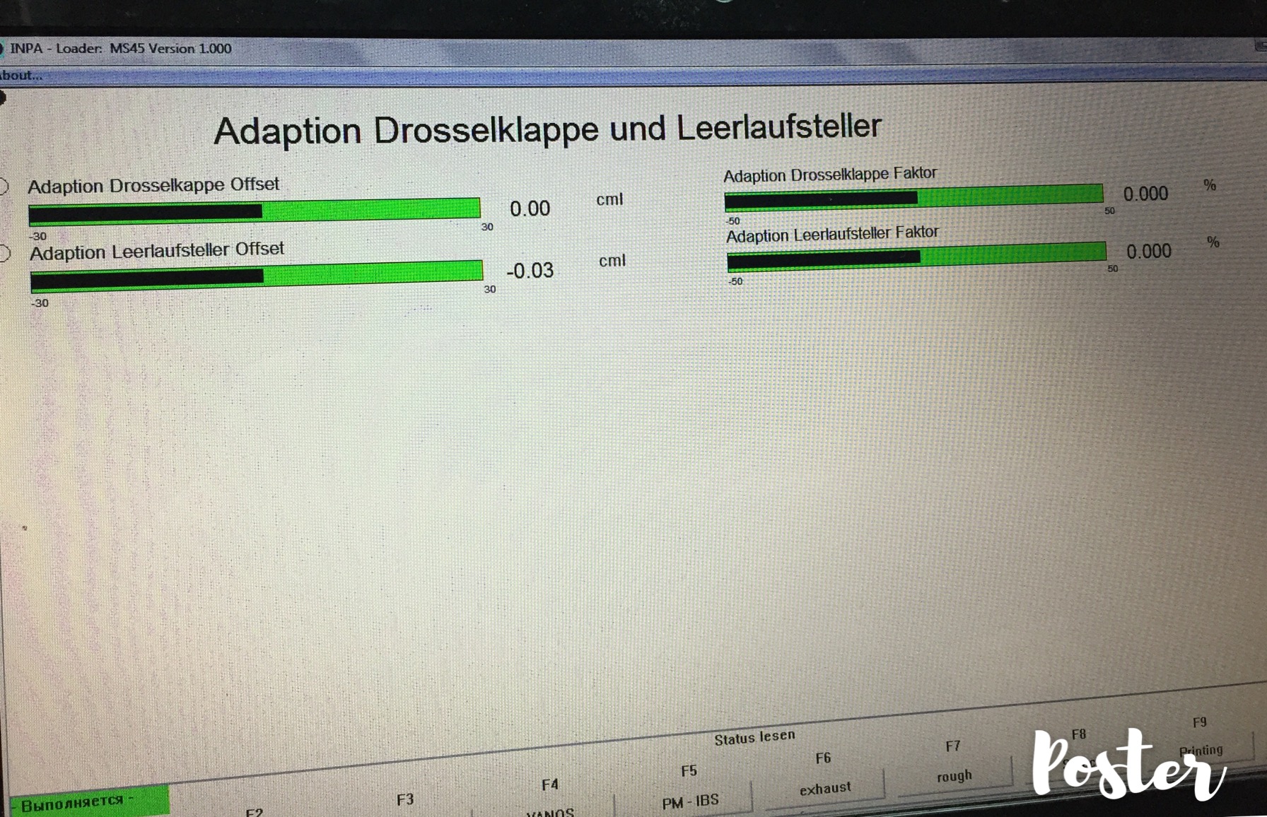

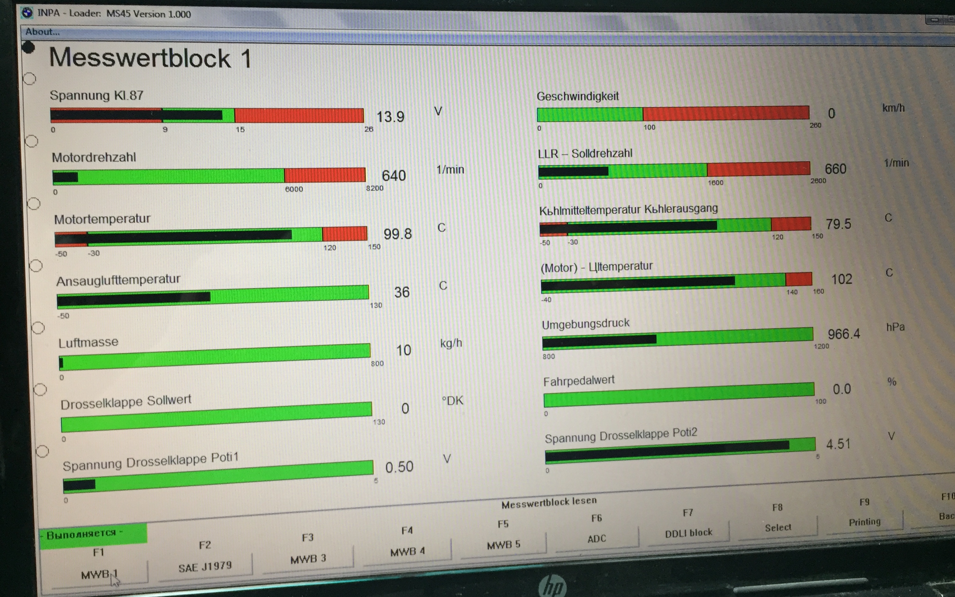

Это вообще инпа на русском :sm: вот так криво работает все( меню и все пункты кроме двигателя на русском), хотел бы переставить но еле как все настроил чтобы все работало и инпа и рейн, боюсь если инпа переставлю все рухнет к херам.

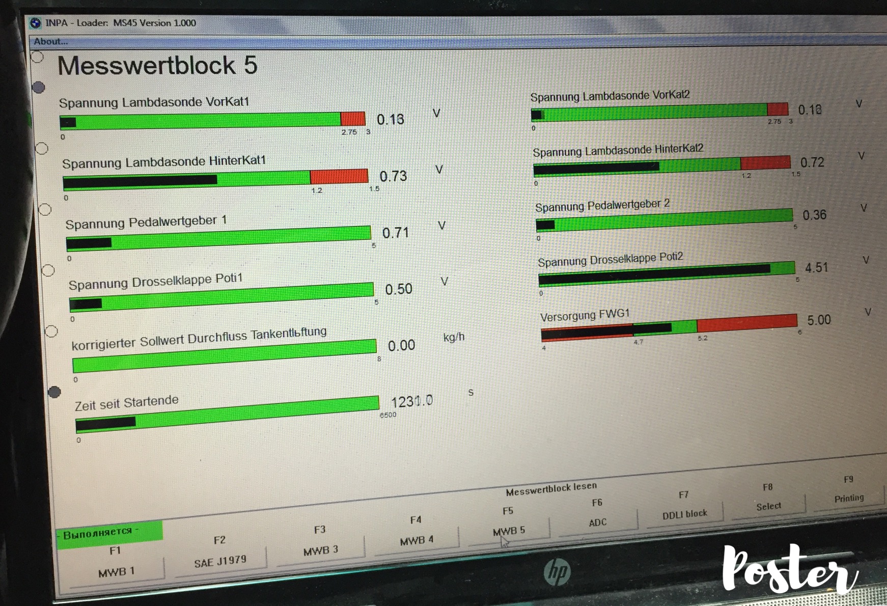

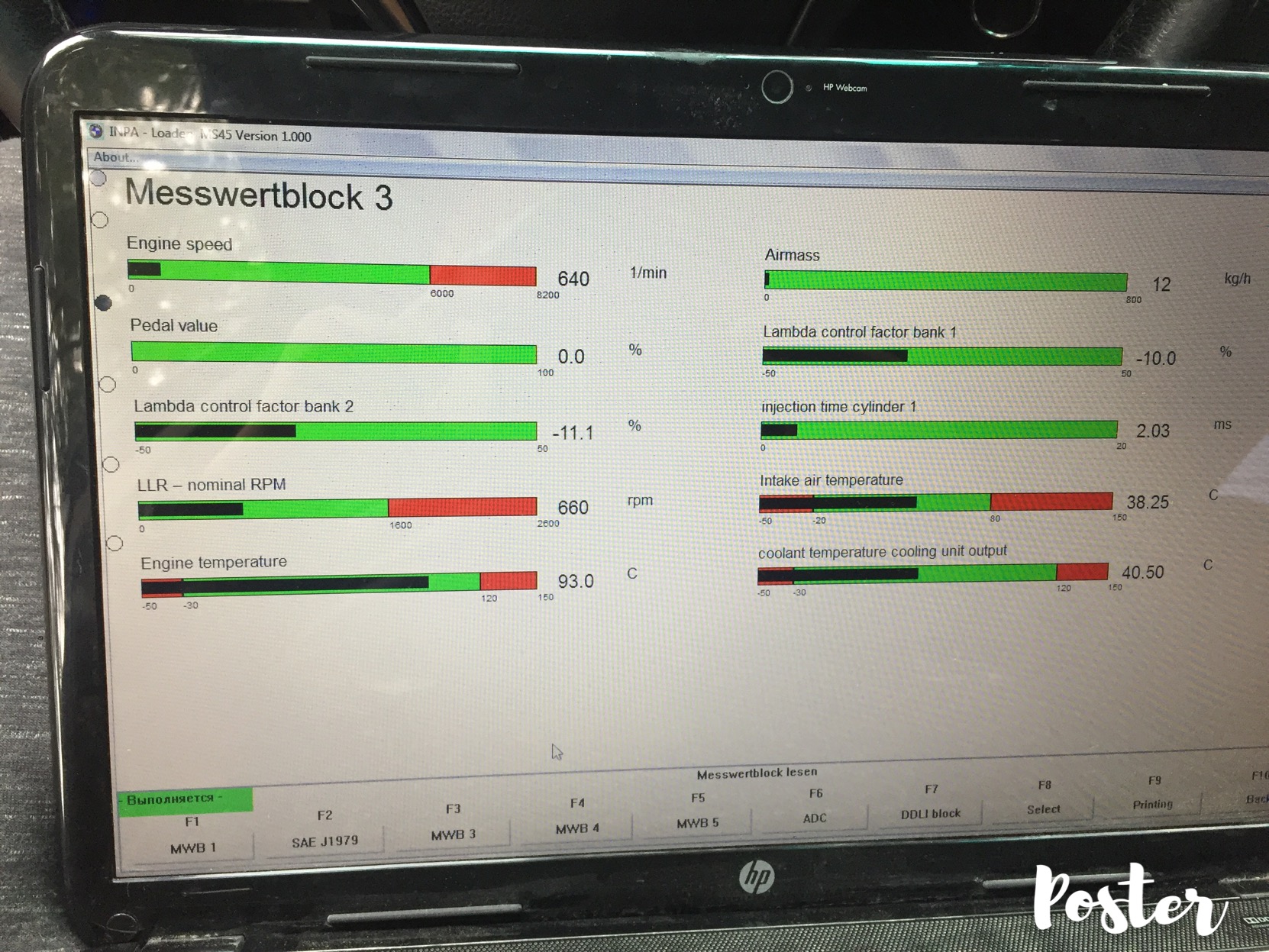

Вчера искал подсос- не нашёл, коррекции сбрасывал все, прошло минут 20 с их сброса, сегодня уже как дня 3-4 прошло, заново все сфотаю и выложу, а так уже голову сломал в чем проблема, кстати есть такая фигня- если можешь, проэксперементируй- на холодную если педалью приподнять обороты где то до 1500 и держать педаль в том же положении обороты сами начинают падать где то оборотов на 200-300 :o
    • На форуме с 14 09 2017, 05:34
    • Сообщений 25
    • Авто: Bmw e60
    • Откуда: Ангарск

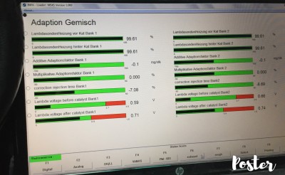

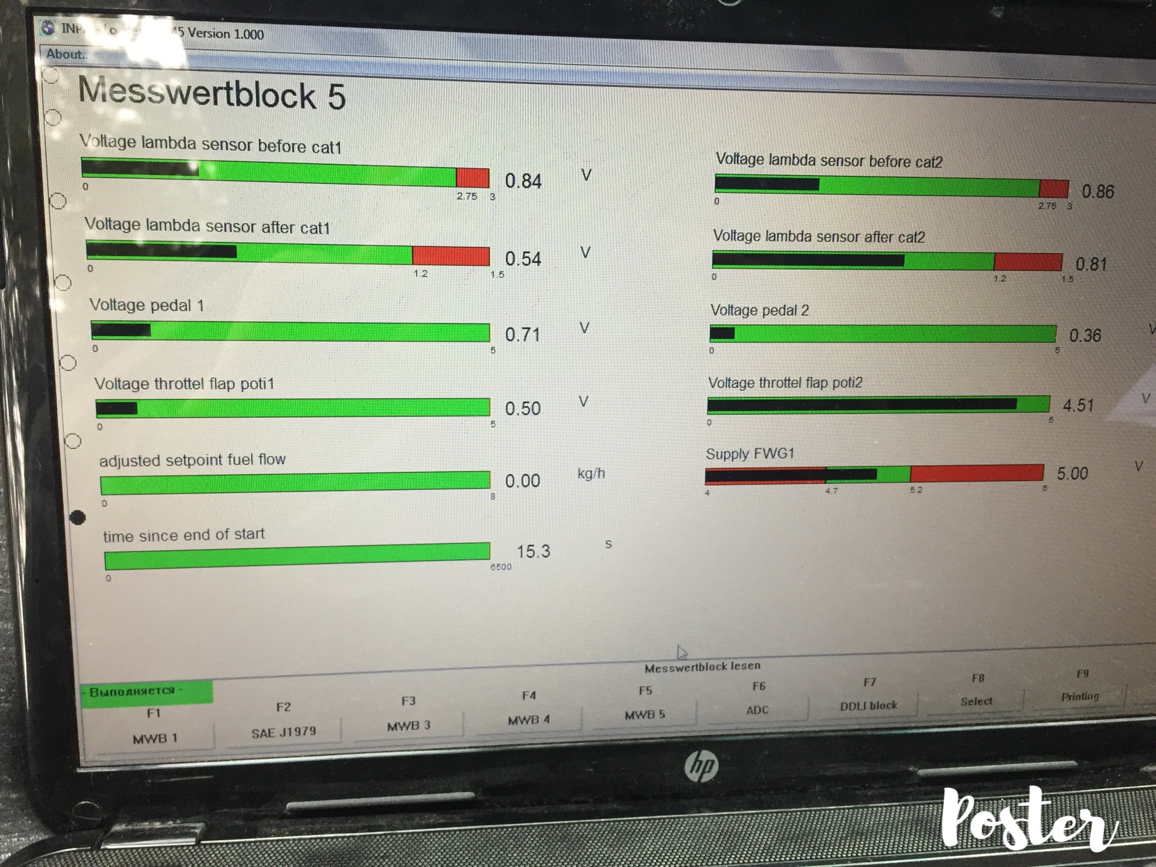

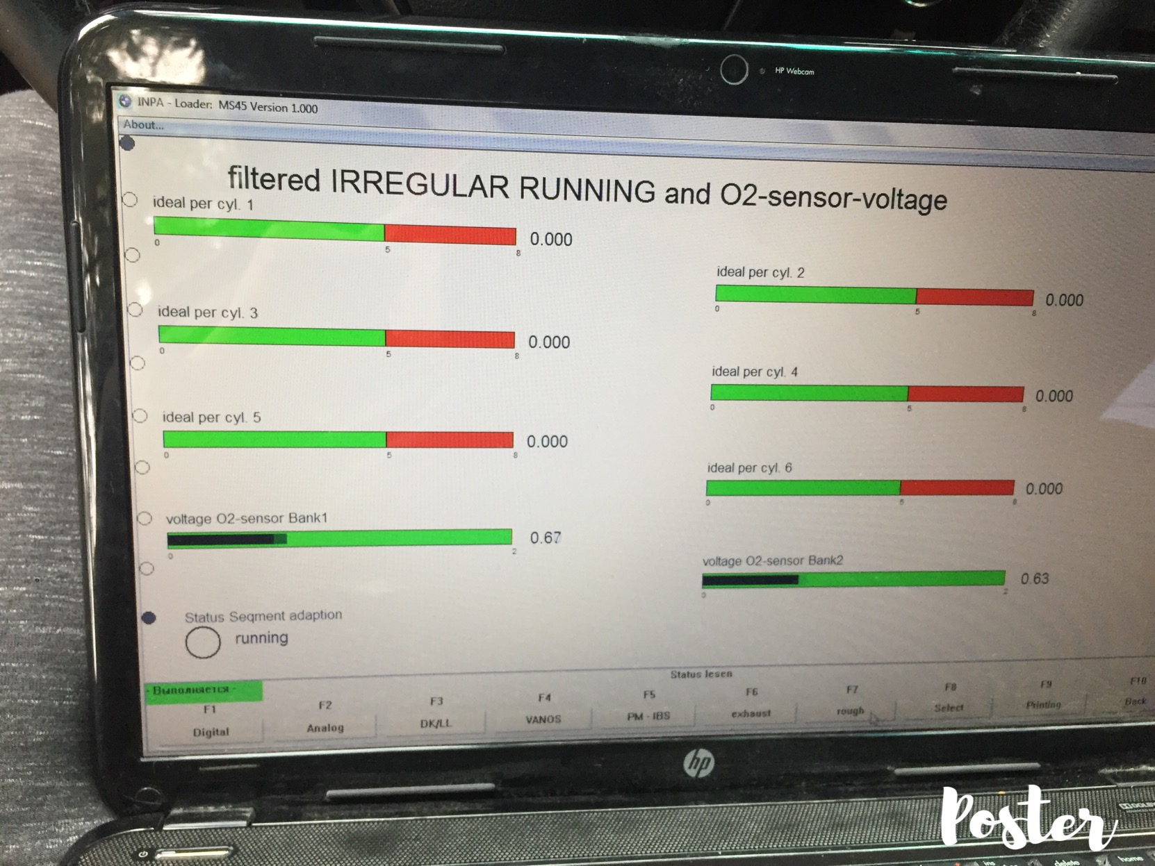

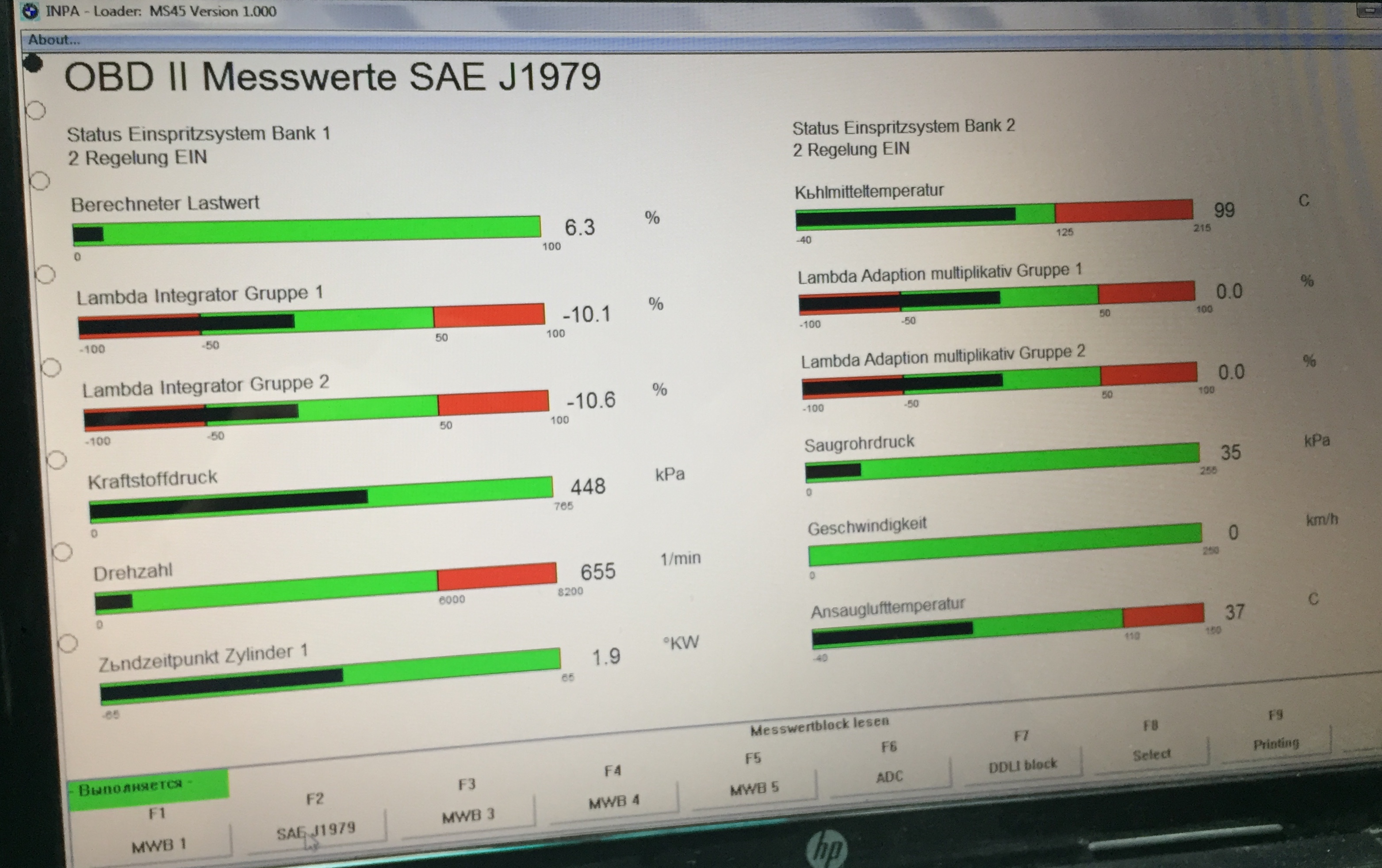

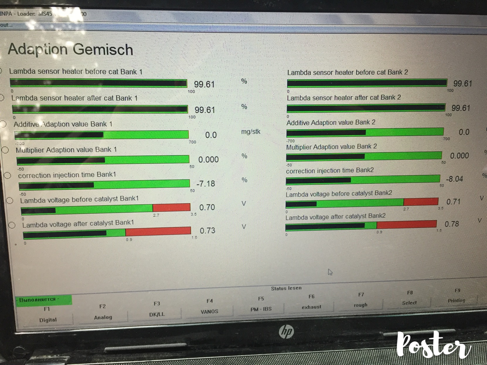

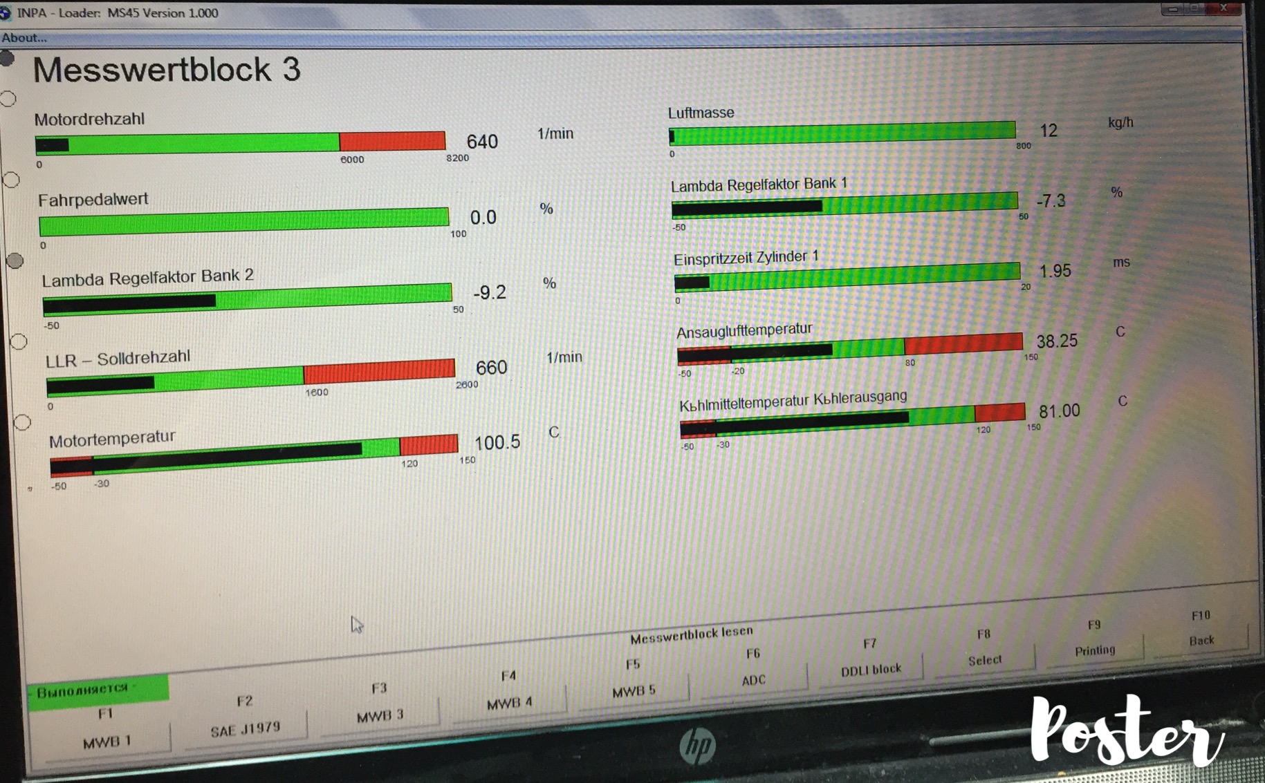

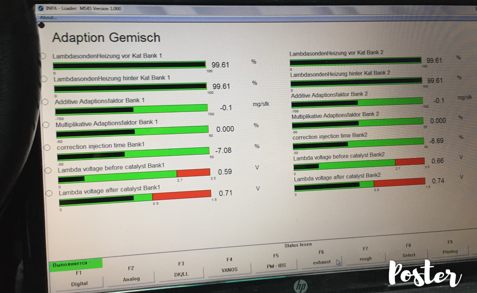

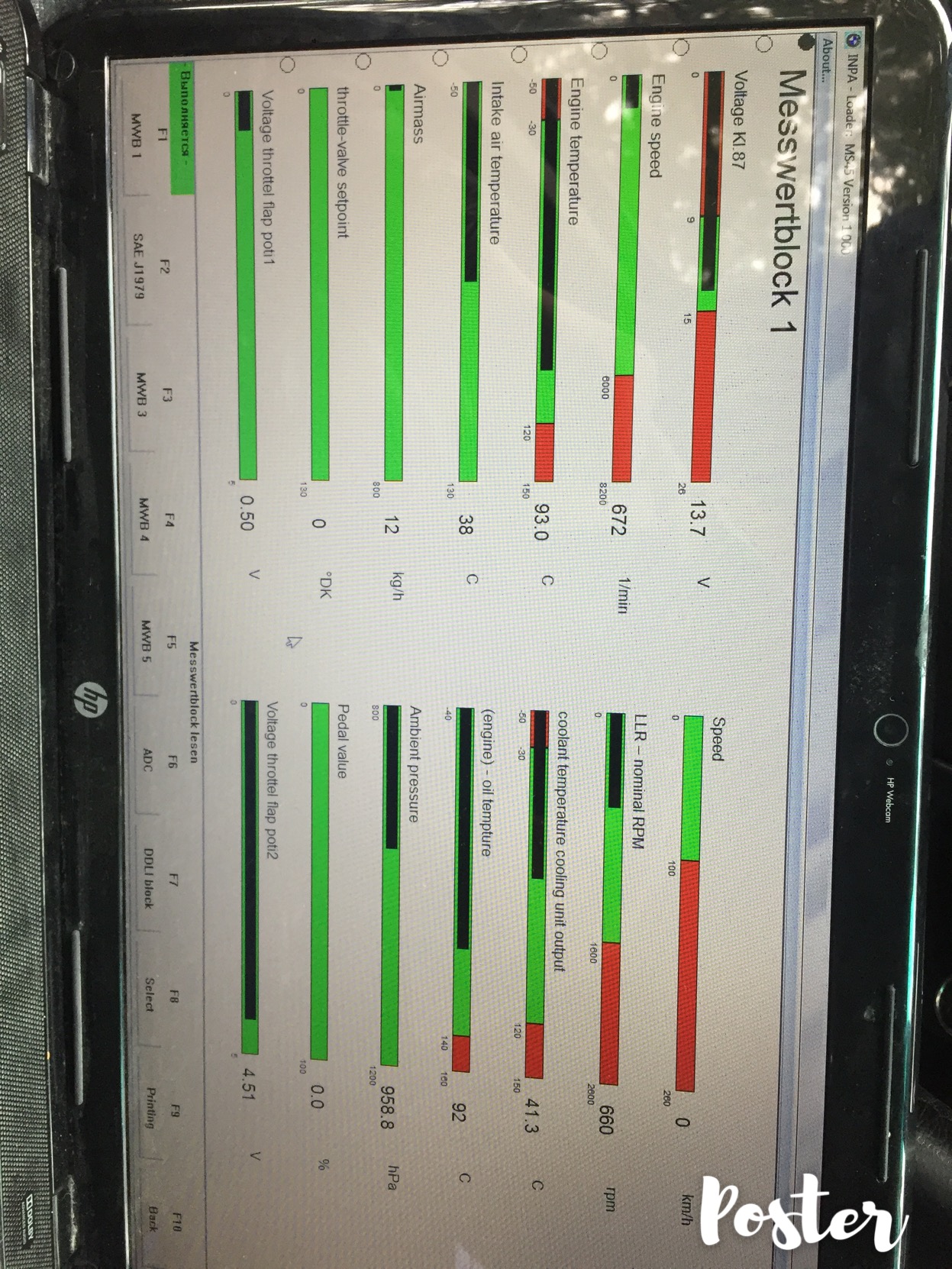

Там где фото повторяются это мин и макс показания(это на холостых, обороты не менял)
И подскажите у всех так же показания «пульсируют»? У меня расход воздуха например по дису плавает в районе 10.25-12.1, лямбды предкатовые 0.1-0.8? Ну и тому подобное
    • Сообщений 6934
    • Репутация: 2503
дмрв - не должен плавать
лямбда - должен
ваносы - вроде как беда для 2,2, но пусть подскажут более знающие
мульти коррекции=0 ::44:: в чем то косяк
под нагрузкой "-" давление топлива, форсы, свечи

При подсосах коррекции в +, а у тебя -

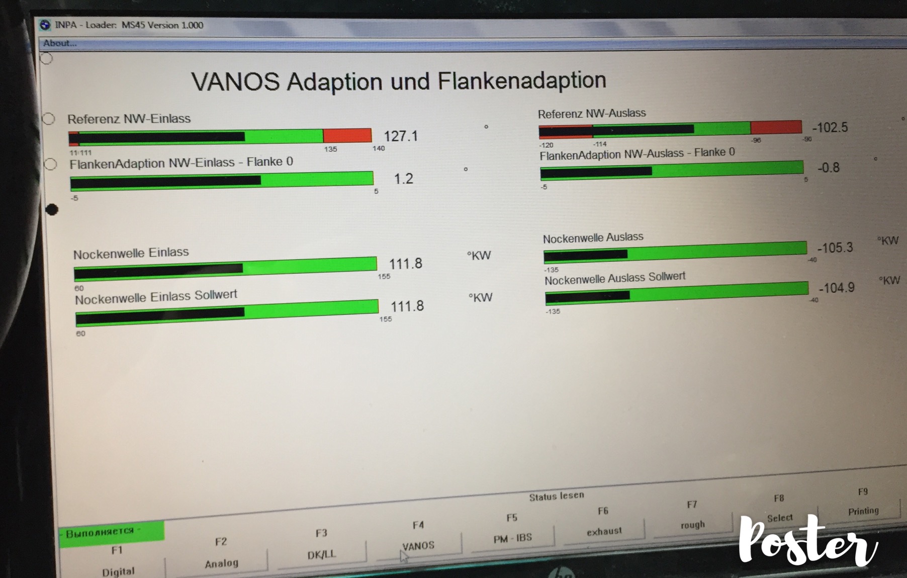

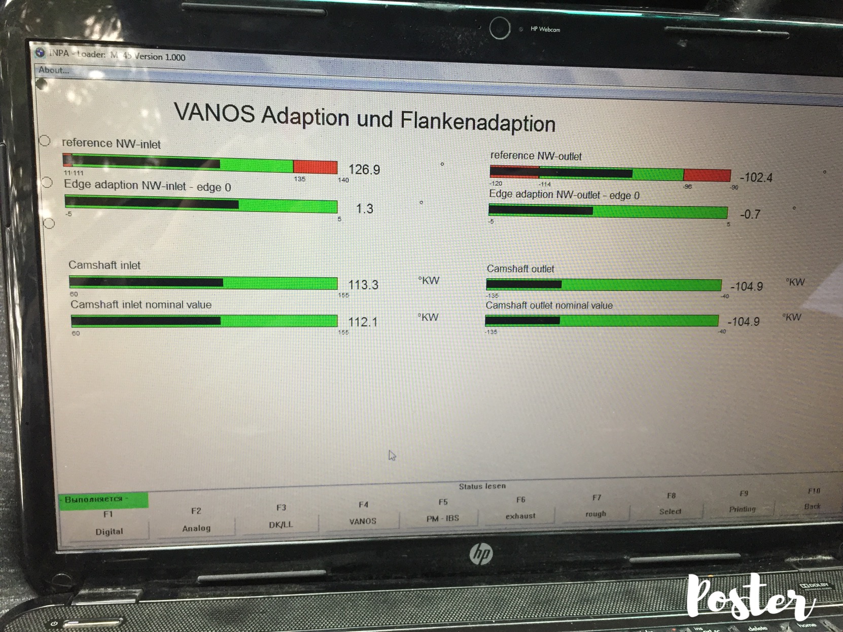

Ingineer
Чет на давление топлива похоже...
Vl
Ванос криво стоит. Если не б30, то дб 120/-105...
Долго катал после сброса адаптаций? Прошивку не трогали?

Slokot :
gea
Ванос, рхх
Ingineer
Vl
Прошивку не трогал, не умею пока, сейчас загрохотал глушак, буду вырезать каты и пробовать прошивать евро-2, после сброса проехал км 300 где то.

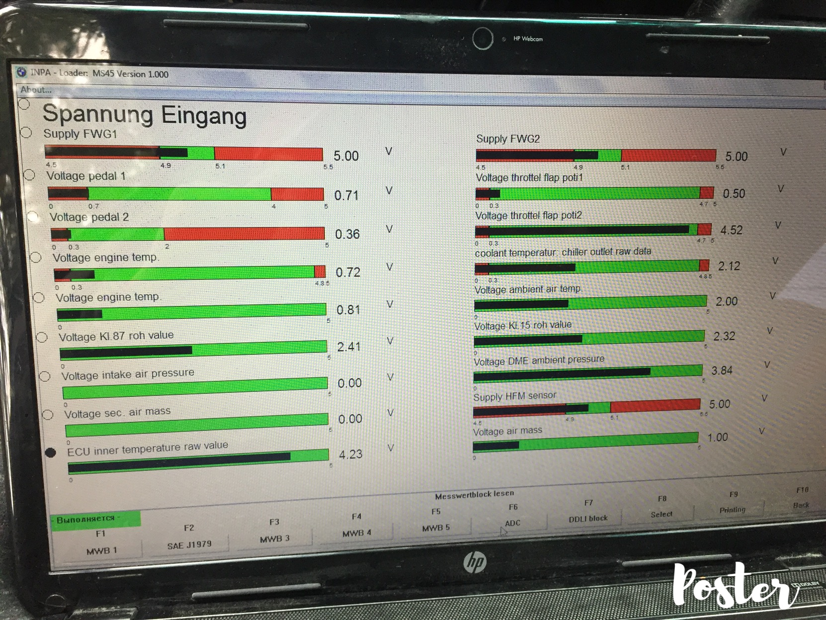

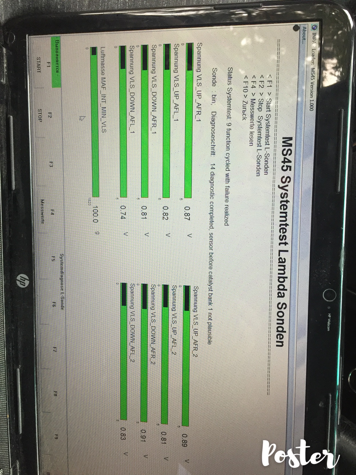

Английская версия, а может тут че понятней? А то все подряд по очереди покупать не охото, лишних рублей 30-50 не валяются)) ::18::
Комментарий к файлу: Это тест лямбд, как я понял его вывод нет питания на лямбду первого ряда перед каталиком?
