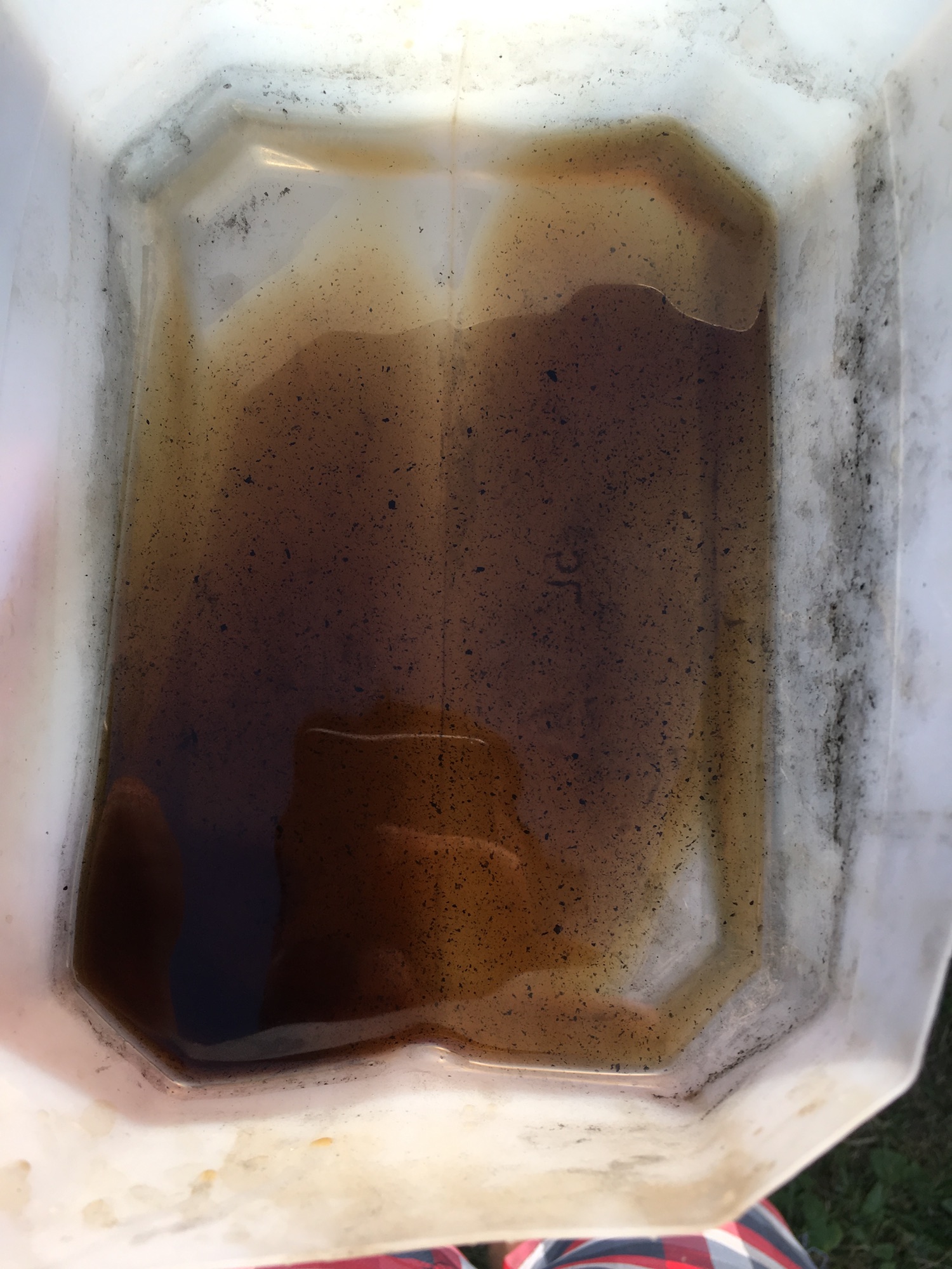

Я димексидом вообще свою машину вылечил.
Были такие симптомы: обороты выше 4-х К не набирала, и то набирала их еле-еле, потом начинала дергать и пердеть (думаю причиной был умирающий бензонасос, а может бензиновый фильтр давно не менял ::44:: ), давило масло из под клапанной крышки в районе выпускного коллектора и спереди двигателя, хотя прокладку менял сравнительно недавно на оригинальную (тут хз, возможно копресионные кольца залегли и пропускали слишком много картерных газов), на холостых просаживались обороты до 400-500 и начинало колбасить (регулятор ХХ года два назад менял).
Сделал следующее: замочил бензонасос в димексиде, промыл им же форсунки, лил димексид с ацетоном в бак, сделал раскоксовку димексидом + промывку двигателя, поменял бензиновый фильтр. Это на самом деле были крайние и отчаянные меры, был морально готов к тому, что останусь в итоге без машины. Но все получилось наоборот, все эти симптомы ушли и машина снова радует динамикой, не тупит, обороты не просаживаются, из под клапанной крышки вроде не давит больше, хотя я не много проехал после этих процедур, около 1000 км.
