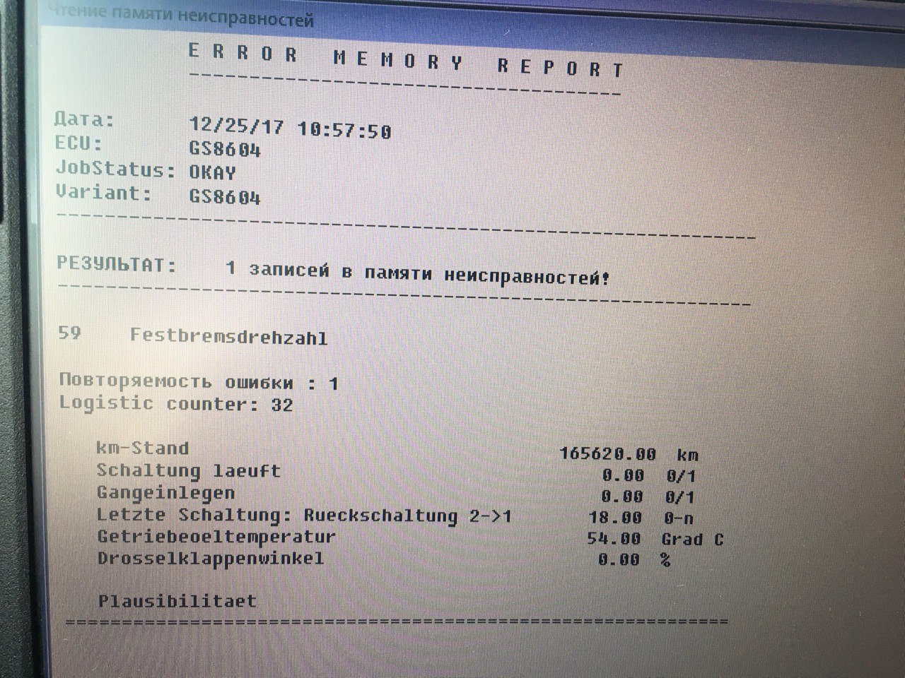

Подниму старую тему, m54b25/5hp19, вылезла в очередной раз, как у всех ошибка что на скрине 59, надоела она мне, поменял масло с фильтром в коробке - в общем ошибок теперь нету =) началась "вертикальная" вибрация на скорости от 90 и выше усиливается в области педали газа, я так понимаю бублик наелся? ошибок пока нету никаких в конце января еще раз меняю масло без снятия поддона.... сливалось масло как вода на магнитах была черная глина без металлических стружек.

barmaley :
И что это за хурма такая - https://www.ebay.com/itm/ZF5HP19-Torque ... 6D&vxp=mtr ????
У меня такая же вибрация была при просевших подушках мотора и акпп. Вибрация от 60 и до 100 была в ногах.

dazarny
подушки лемф 1500 тыщи назад поменял... обе были порваны вибрация была небольшая... ::kor:: тут фишка в том что динамика упала "заметно" и вибрация именно от коробки идет
