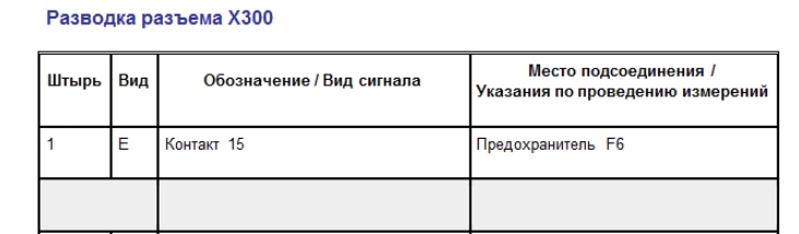

Безымянный.jpg Безымянный.jpg [ 51.81 KIB | Просмотров: 16802 ]
Пацаны, провод в пред. идет плюсовой же ? Вчера прозвонил его, он замыкает на массу. По картинке это КОНТАКТ 15. Разъясните кто может, что это значит. Инет говорит что это замок зажигания. Тобишь сразу лезть туда его смотреть ?
E53 N62B44 - Катаюсь
E46 M43TU - Продано
Замок скорее всего не причем,смотри схемы,контакт 15 приходит с замка на общую колодку оттуда через предохранители подается на блоки.
