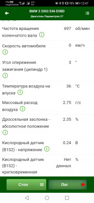

Всем добрый вечер!После замены ваносов впуск и выпуск!
Нет ошибок кромя лямдазондов!
Иногда пропадает тяга на ходу
Фактические значение выпуск119/120 впуск 79/80 это на холостом ходу

Неужели на один зуб проморгал?По адаптаций 116,5
57,5

Ребята помогите!Что за хрень

Привет!неправильная выставлен фазы,скорее всего

Подсос вероятно, смотрите гофру,и пластиковую коробку где фильтр ставится,её роликом притёр возможные причины
