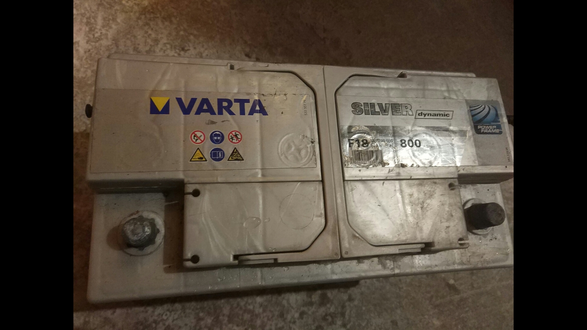

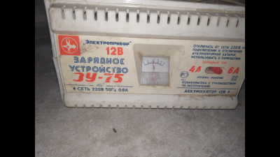

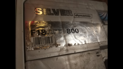

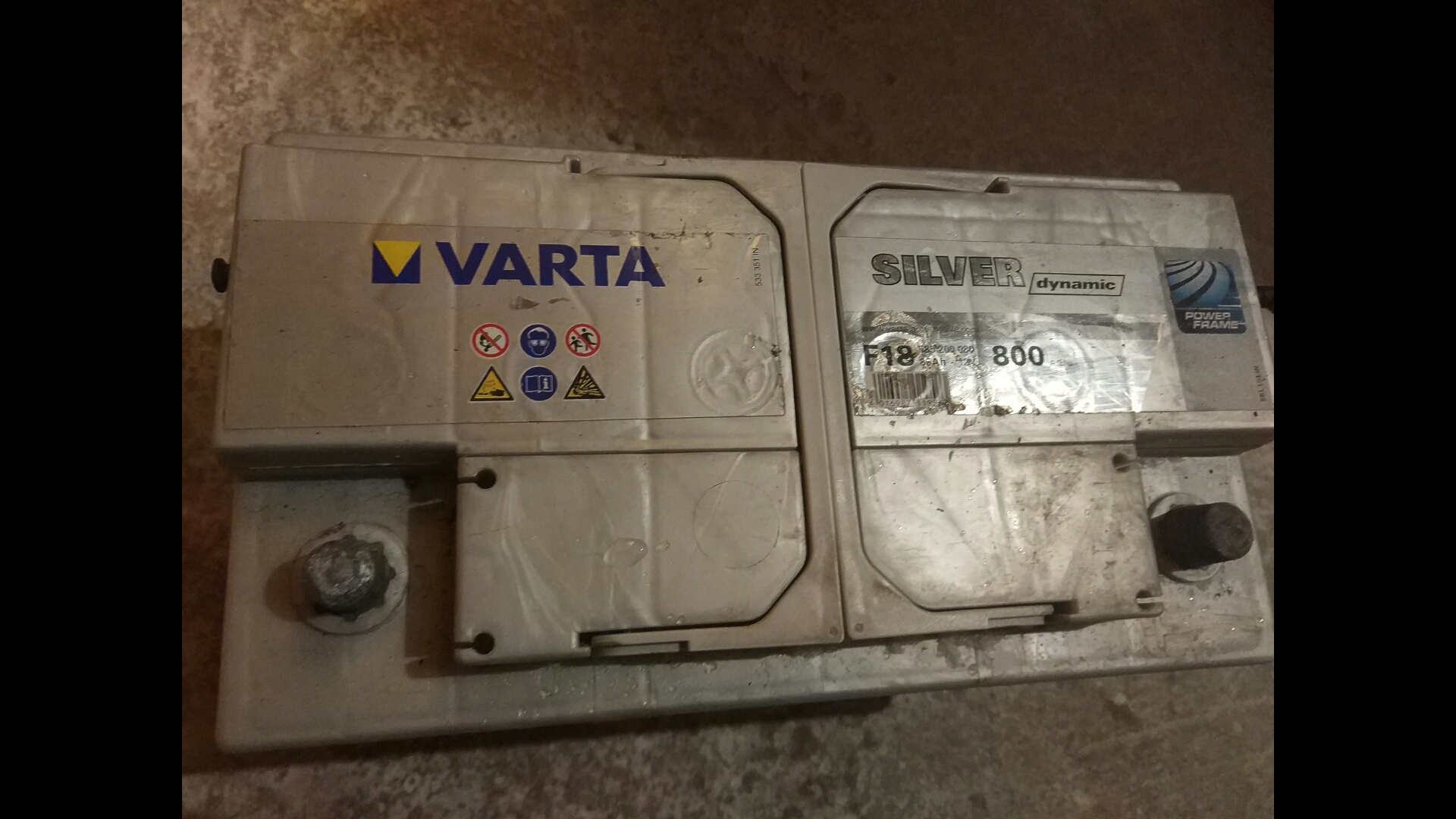

Вот такой аккумулятор был (есть). Дерьмо то ещё. Поставил на зарядку на 6А, с утра проверю.
    • Сообщений 22027
Ну.если 5 лет отработал-уже не дерьмо.Может и правда ему привет уже.Зарядишь,посмотрим через сколько разрядится.Я думал у тебя оригинальный.. ::kor::
