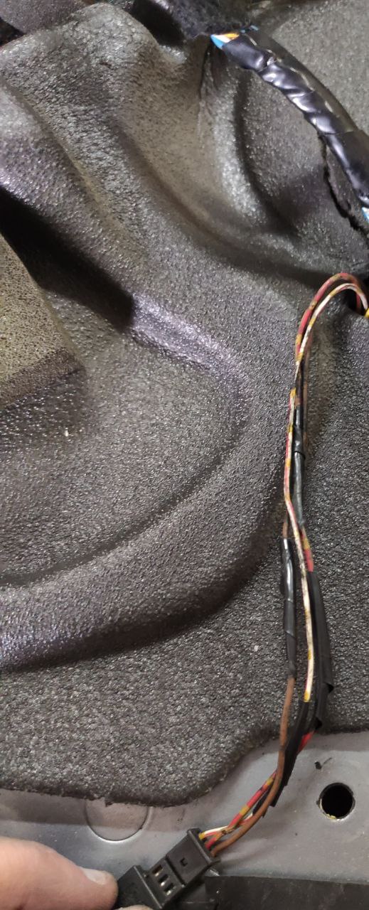

Доброго дня, машина е46 купе рест 2004 год, опция S459 только есть, есть зеркало с разборки пассажирское, там фишка на 5 контактов, у меня в дверях фишка на 3 контакта как на 1 фото, реально их подключить как то?
Комментарий к файлу: фишка в двери
    • Сообщений 8045
    • Авто: SMG --> СМГ
    • Торговая репутация: +29
    • Репутация: 14819
Канеш...
    • На форуме с 08 02 2019, 11:49
    • Сообщений 3
bazinotti писал(а):
Канеш...
А может подскажите какой к какому проводу должен идти? Или там все сложнее чем соединить провода?
