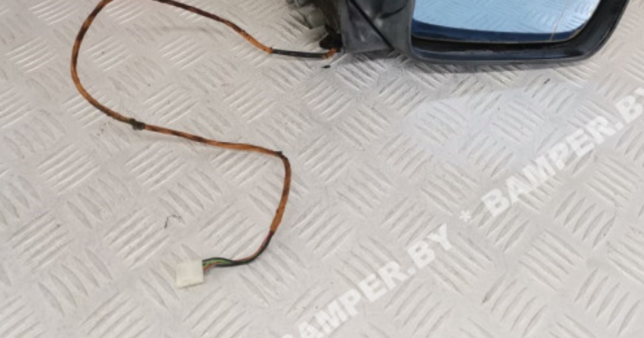

Ребята привет, нужен совет. Подойдут ли зеркала с японки на европейца? Имеется ввиду работоспособность будет или нет. Зеркала по шлейфу, память присутствует, без складывания. е46 седан 2004

И все таки)))
Последний раз редактировалось Makrean 26 03 2020, 18:45, всего редактировалось 1 раз.
    • Сообщений 8045
    • Авто: SMG --> СМГ
    • Торговая репутация: +29
    • Репутация: 14819
Makrean писал(а):
И все таки))) PE01892
Уже не плохо!
Давай теперь вводные по донору. ::xa::
