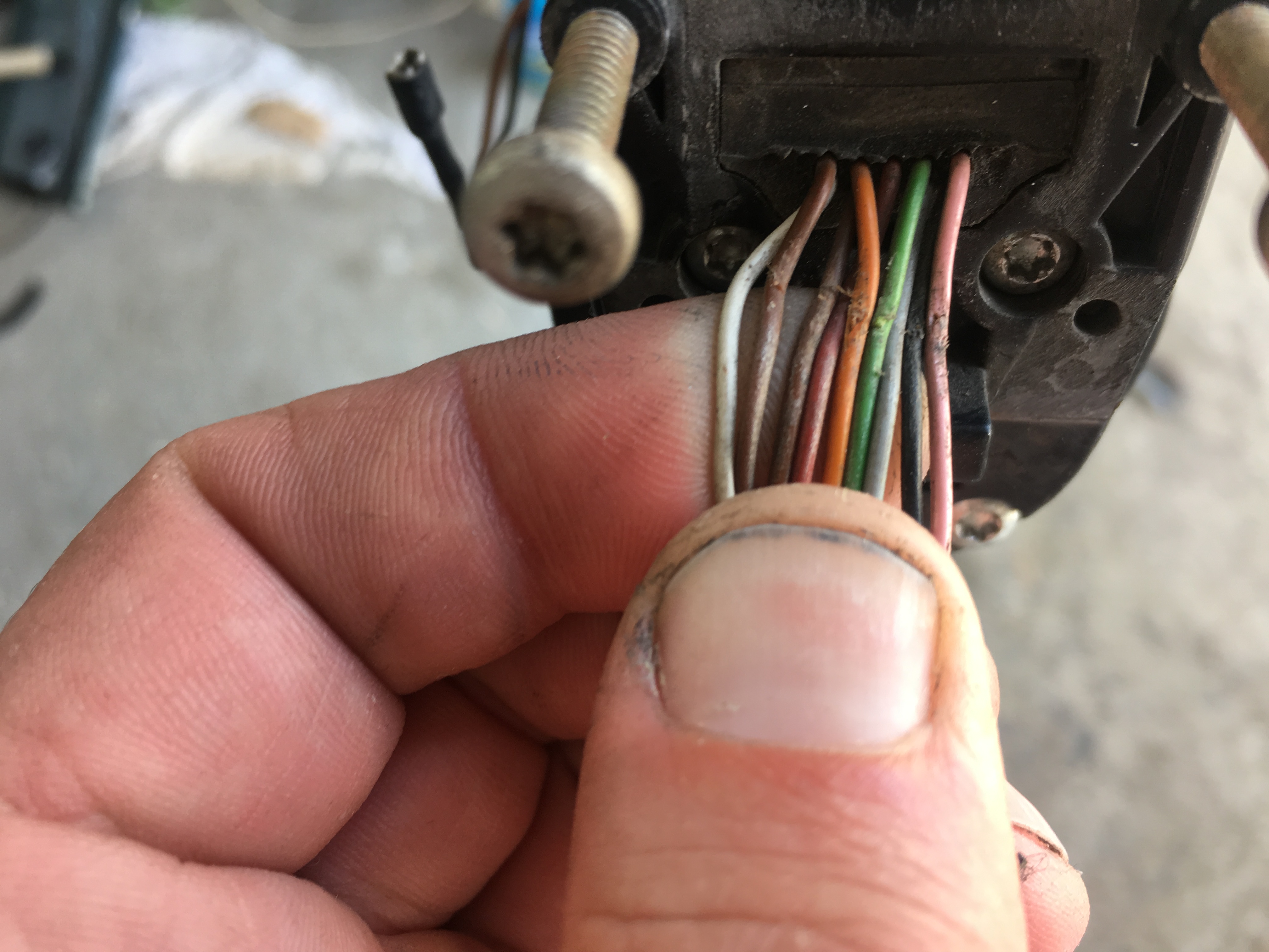

bazinotti :
MAXWHELLER :
Та нету у меня фишек - отрезаны.
Что ж ты с конца то начинаешь?!
Я понял, что считать ты умеешь. ::xa::
Но вот ссмысл в другом. Внутри зеркала может быть хоть сто проводов,
это к делу не относится, разговор же шёл про ориг зеркала, а не про набор
юного натуралиста в виде почиканых м-зеркал. На фишке у нормальных
оригинальных м-зеркал, не резанных криворучками, либо 8 либо 10 проводов.
В твоём случае на фишке было 8 (ВОСЕМЬ) проводов Карл.
Как это получается, надеюсь сам догадаешься.
Я вот одного не понимаю... Почему все пытаются мне что-то доказать,
а не прислушиваются к советам. Как в мультике "Простоквашино" -
потом ещё пол дня за ним бегать, чтобы фотографию вручить.[/
Я не пытаюсь ничего доказать, просто говорю то что вижу, возможно по дороге к фишке они спаянны, вполне возможно, и скорее всего так оно и есть. Фото сделал, но, как понимаю, смысла в них уже нет.
Подскажите, если не сложно - можно как-то приколхозить фишки от обычных зеркал? Цвет проводов не такой, может есть какая-то распиновка??? И можно ли их переделать в складные, имея механизмы складывания от обычных зеркал? Точнее так - одинаковые ли механизмы складывания в м зеркалах и обычных купе? Спасибо!
Вот тут я насчитал 9 проводов, дальше они жгутом идут на фишку, наверное где-то в жгуте два из них спаяны, хотя мотив тагого решения мне не совсем ясен...
