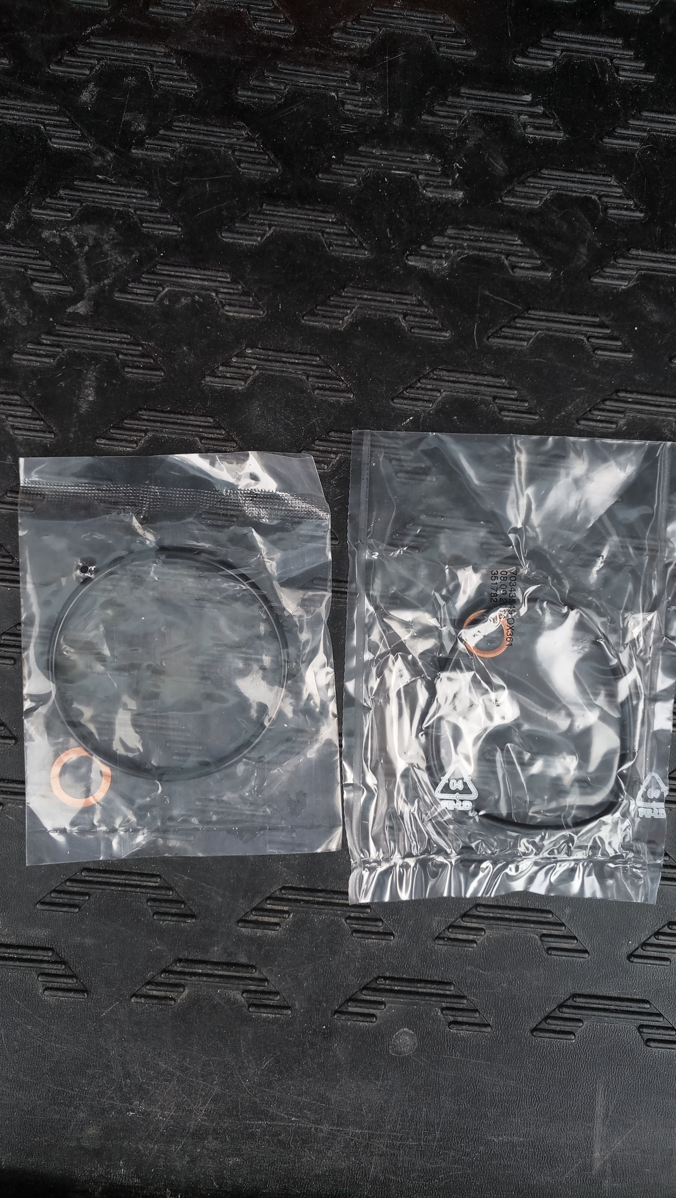

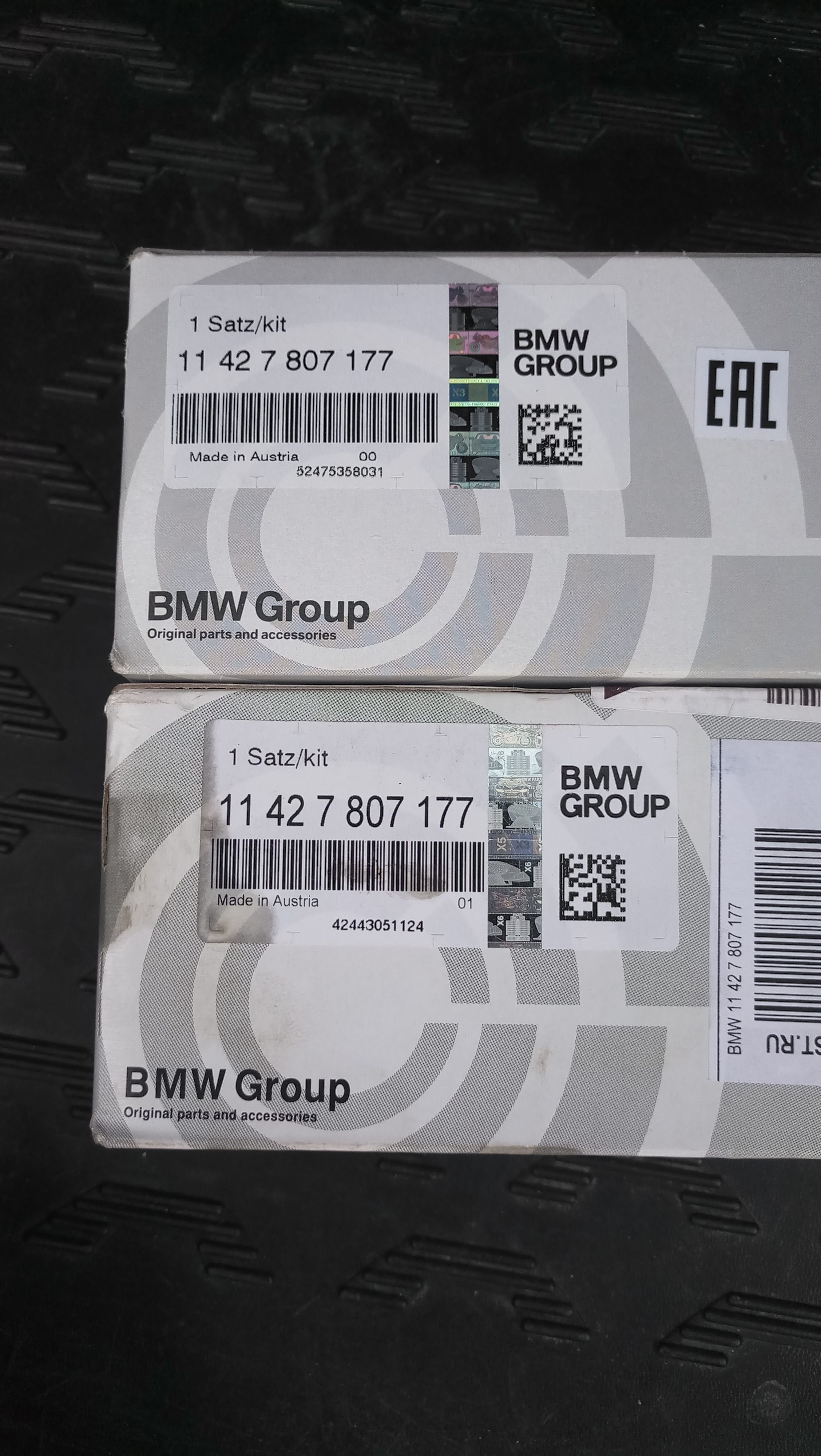

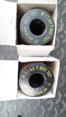

Попалась подделка оригинального масляного фильтра в Экзисте. (это 11 42 7 807 177 для N47)
Другой шрифт и на коробке, и на самом фильтре. Пакетик с колечками криво обрезан и колечко под пробку другого диаметра ::p::
И входит нижней пипкой неплотно.

Комментарий к файлу: Справа оригинал. На левом видно кривой шов на пакетике и вроде заметно что медное кольцо большего диаметра.
Комментарий к файлу: Оригинал снизу. На верхнем видно нечеткость оттиска BMW
Комментарий к файлу: Оригинал сверху.

Icar
Особого криминала не заметил
Зажигалкой водил по наклейке на коробке?

сarlsson
Нет, я уже сдал назад в магазин.
    • Сообщений 18127
    • Авто: F10 528i (Japan)
    • Репутация: 18271
Icar
Так это первое, что нужно делать при покупке оригинала ::cc::
