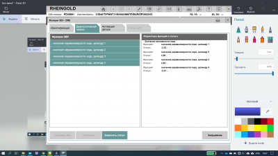

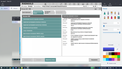

Всем привет!
Автомобиль BMW e46 n42b20 2002г. с газом
У меня несколько проблем. Уже был в нескольких сервисах и никто не может помочь.
Когда было холодно - с утра на холодную оооочень тяжело заводится, нужно крутить стартером около 7 - 8 раз. первый раз схватит а потом не схватывает. Появляется запах бензина. На горячую тоже не всегда заводится с первого раза, за 2 - 3. Временнами не развивает мощь до 2000-2500 оборотов и под горку не тянет (если переключить с первой на вторую то чуть ли не глохнет), двигатель тресет. И такое ощущение что при езде мощность то пропадает то появляется. Ошибок видимых нет. Диагносты походу тупые, ничего не видят а я впервые сталкнулся.
INPA есть, еще на OBD есть програмки на телефон и Rheingold
Что было сделано:
-новый кркг
-новый комплект цепи и натяжителя
-б\у ванос впуск
-новые 2 комплекта свеч
-поменяны все прокладки на впускном коллекторе
-коллектор проверен дымом
-заменяли для проверки датчики распредвалов с робочего авто
-форсунки тоже пробовали с рабочего авто
-компьтер вальветроника пробовали с расборки
-проверено проводку и компьютер
-насос в бензобаке поменян
-фильтр топливный
-помпа
-термостат
-поменян катализатор
-проверяли компрессию - ОК
ДОПОЛНИТЕЛЬНО сделано:
-проверили всю проводку-все ок
-обновили прошивку на [censored](была самая новая, только откатили до завоских)
-теперь при снятии фишки с моторчика вальветроника показывает ошибку
-при снятии фишки с ДМРВ загорается EML на приборке
-поменян ВАНОС на выпуске(пропал грохот)
-поменян датчик на коленвале
-поменян моторчик вальветроника на б.у
-моторчик опрашивается
-выставлены метки
Визуально валы в хорошем состояниии как и двигатель.
ети действия не повлияли на заводку автомобиля но автомобиль работает заметно тише и лучше едет. Но иногда пропадает тяга (мне кажется когда двигатель нагреется).
С потепленеем стала лучше заводится)) за 2-3 разом.
нет мощности до 2000 оборотов, после 2000 едет хорошо
Когда делаю проверку механики вальветроника то при минимальном открытии клапанов мотор глохнет. В моем случае минимальное значение - 0,52 мм и неплавность хода на цилиндрах разная.
При резком нажатии на газ стучат пальцы
Прошу помощи! Где что искать, что еще проверить?
Мой вопрос - что влияет на ето значение открития клапанов?
Может ли через ето плохо заводится?
Может ли быть причиной моторчик?
Последний раз редактировалось SlavatUA 28 05 2021, 15:37, всего редактировалось 1 раз.
    • Сообщений 401
    • Авто: E46, N46
    • Откуда: Краснодарский край
    • Репутация: 400
SlavatUA промежуточные опоры эксцентрикового вала случайно рандомно не перепутаны? Очень похоже, что проблема с клапанами впуска (возможно проседание рабочеё фаски), возможна негерметичность клапанов либо прогар прокладки межцилиндрово 1-2 и 3-4. У меня прожарена была... И из-за этого подъём клапана очень большой. Попробуй перед тем как оставить на ночь проехать на бензе 20-30км, чтоб коррекции топливные подровнялись. Возможно, что причиной запуска является кривая настройка ГБО. На этом моторе его очень сложно настроить.
