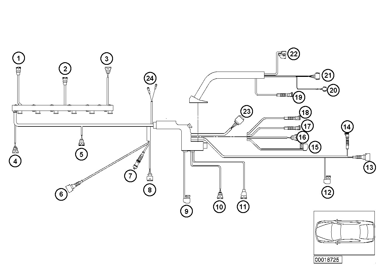

Есть сомнения в правильности подключения разъемов, там их несколько одинаковых, если кто знает куда какой, я прикрепил картинку, распишите пожалуйста по цифрам

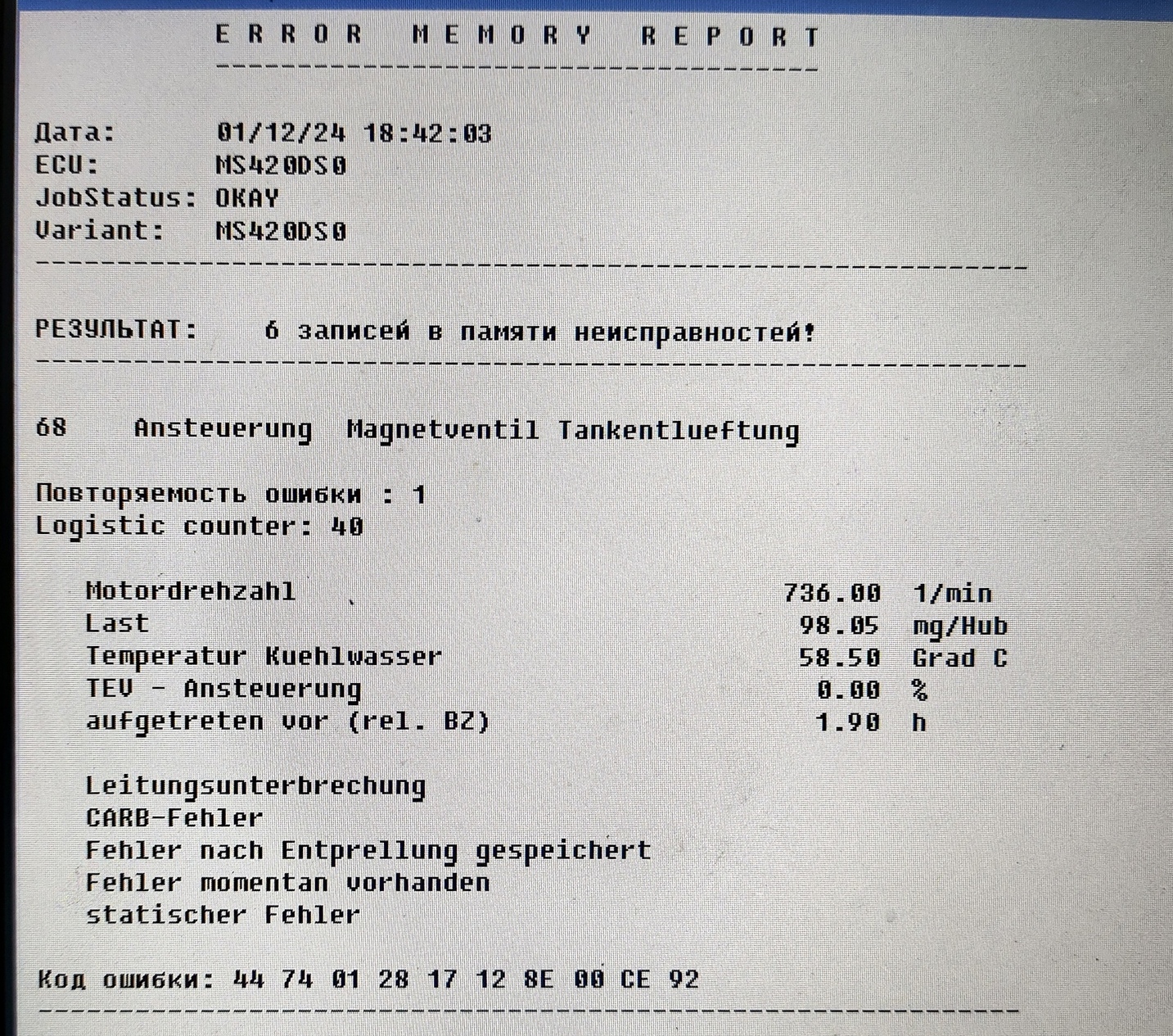

Ошибки:
68. Клапан Сброса Давления Бака

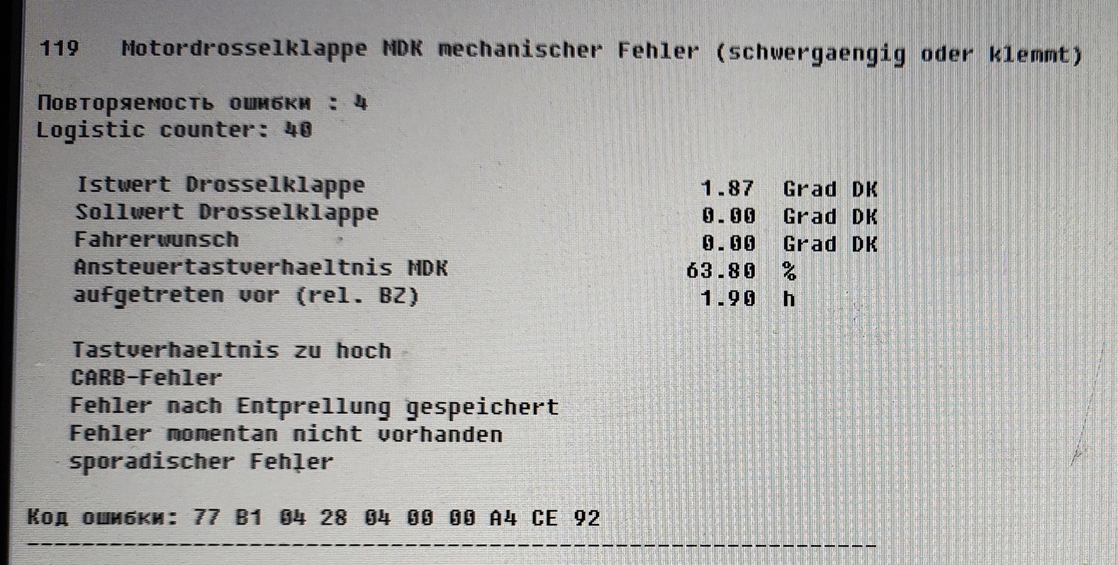

119. датчик дроссельной заслонки-механическая погрешность или TPS2 / правдоподобие воздушного потока (MS43)

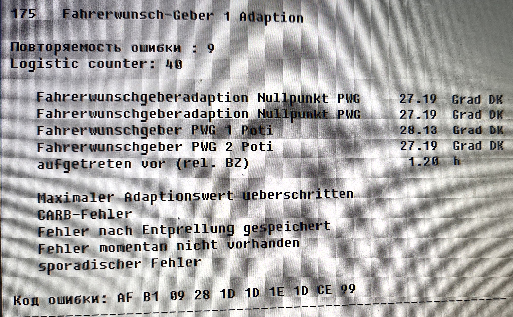

175. Датчик Педали 1 Адаптация
169. дроссельная заслонка выходной каскад отсекается после неисправности

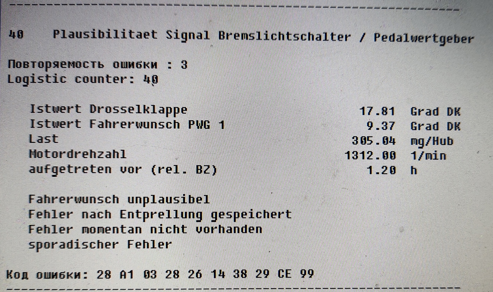

40. выключатель стоп-сигнала или сигнал значения педали

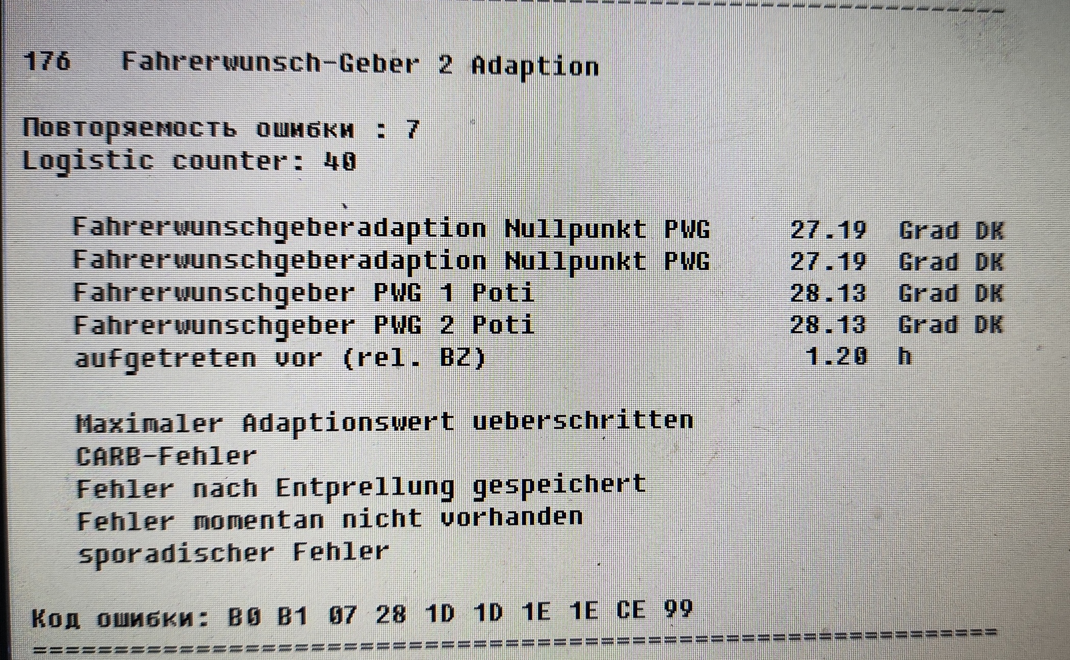

176. Педальный Датчик 2 Адаптация
Показать / Скрыть Скрины ошибок
Комментарий к файлу: Ошибка 169. дроссельная заслонка выходной каскад отсекается после неисправности
Комментарий к файлу: Ошибка 119. датчик дроссельной заслонки-механическая погрешность или TPS2 / правдоподобие воздушного потока (MS43)
Комментарий к файлу: Ошибка 40. выключатель стоп-сигнала или сигнал значения педали
Комментарий к файлу: Ошибка 176. Педальный Датчик 2 Адаптация
Комментарий к файлу: Ошибка 68. Клапан Сброса Давления Бака
Комментарий к файлу: Ошибка 175. Датчик Педали 1 Адаптация
Показать / Скрыть Разъемы M52tu
Комментарий к файлу: разъемы m52tu 18725.jpg 18725.jpg [ 97.55 KIB | Просмотров: 1305 ]

Проблему решил прлмывкой заслонки
Всё было настолько засрано, что заслонка не возвращалась обратно силой пружины.
И ещё один момент, при монтаже заслонки, нужно обратить внимание, чтобы со стороны механизма не зажалось никакого провода, что может мешать нормальной работе заслонки, что в один момент произошло у меня...
