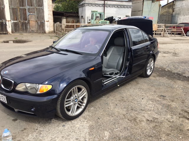

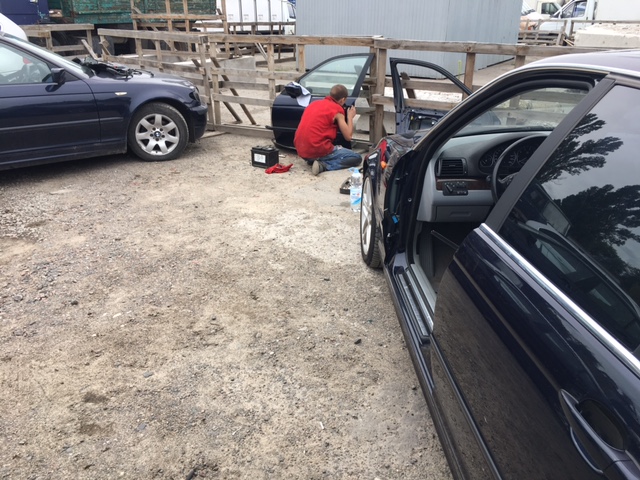

Из проблем это гнилая кромка водительской двери. Увидел что заводской герметик отошел и там началась гниль. Думал красить, но потом решил просто поменять дверь. На разборке нашел британца такого же цвета и такого же года. В итоге часа пол ползал вокруг двери и не нашел там ни одного жучка. Как так? ::37:: Видимо исполнение по лкп другое у бритов.
Вторая проблема - не работает задний левый динамик. Знаю что динамик рабочий. Видимо или проводка или БМ54, пока не залазил.
Третья - на горячую подстанывает гур. Попробую полную замену жижи, если не поможет то заменю нафиг.
Комментарий к файлу: Собственно замена двери

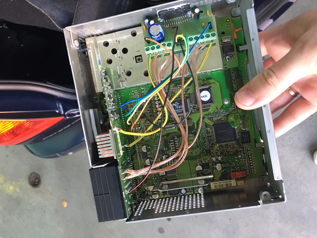

Победил отсутствие сигнала на заднем левом динамике. Проблема была в радиоблоке бм54. Решения было 3:
1) - БУ за 100-200 баксов, но с рисками что через месяц и этот начнет делать мозги.
2) - Новый за 700 евро. Тут большое НО это цена)
3) - Перепаивать на новый кит на ТДА7560
Как бы выбор очевиден) Купил за 10 баксов собранный усилитель на ТДА7560 и отвез дружбану. За 3 часа в руках уже готовый усь. Так же он сделал "стендбай" так что хлопков при включении нет.
Звук стал приятие и чище. Прибавилась мощность, что теперь можно услышать хруст дверных карт)

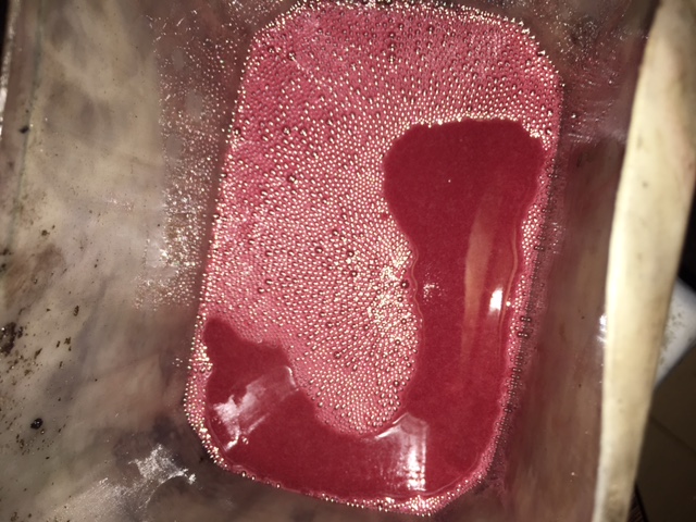

Подвернулось мне 3 литра АТФ на халяву, вот я решил промыть ГУР и рейку.
Купил новы стакан и погнали.
Промывать просто. Снимаем корпус фильтра и добираемся до шланга обратки. Скидываем его в емкость, куда будет шуровать жижа. В данной махинации нужно как минимум двое человек. Я сидел в салоне и крутил баранку туда-сюда, друг держал обратку и заливал попутно новое масло. Советую подвесить тачку на подъемнике, так как ГУР подхватывает воздух и начинает выть. Когда колеса весят, нагрузка на него не большая.
Жидкость стекла похожая на клубничный джем. Вязкость как у моторного масла ::p:: . Опять же не понять сколько оно там каталось и что туда заливали.
После замены руль не узнал. Процентов на 30 руль полегчал и тачка по общим ощущениям тоже ::xa::

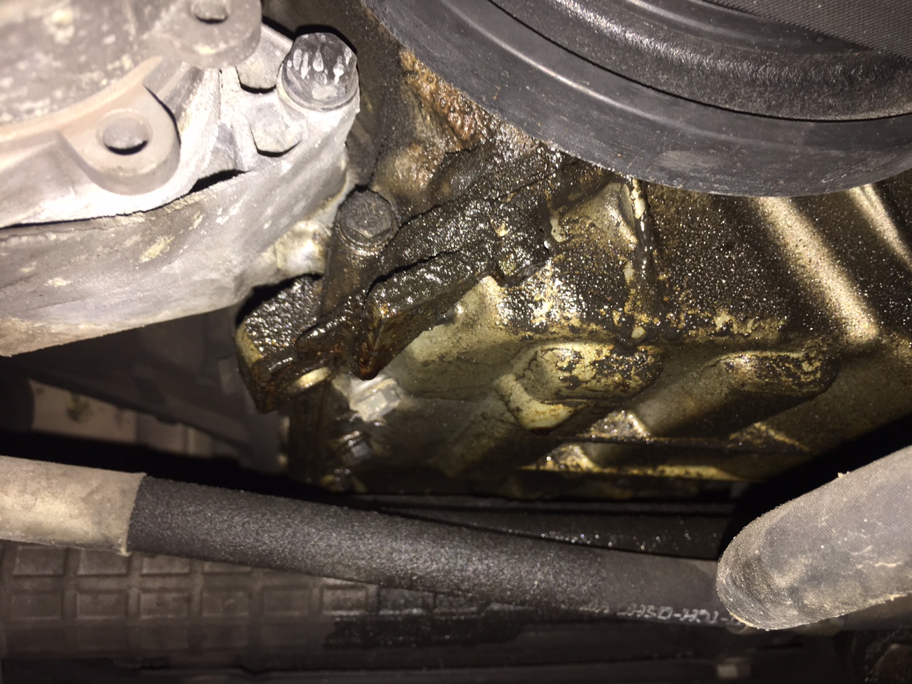

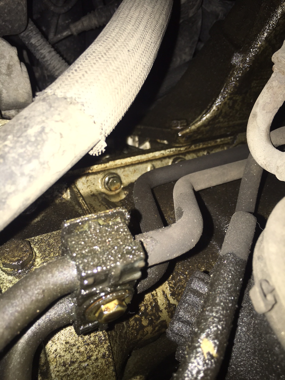

Но сняв защиту открылась картина потения картера ::at:: Ну такое. Пока не нашел место подсикивания. Возможно уплотнитель, возможно уплотнитель на шкиве колена. Масло за 3000км ни грамма не ушло
Комментарий к файлу: Левая. Лапа тоже влажная
Комментарий к файлу: Правая сторона двигла

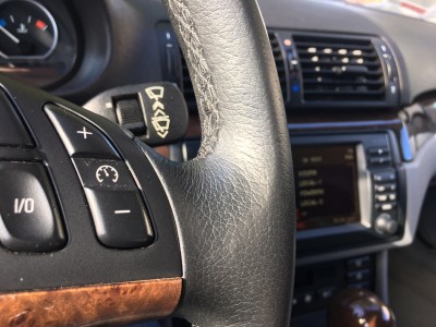

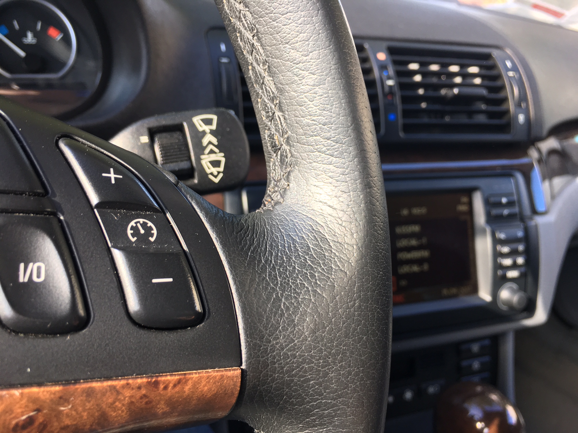

Нашел на разборке руль от кабра с Японии. Руль 1в1 как был у меня, только в идеальном состоянии. К тому же у меня лак на деревянном молдинге покрылся трещинами от перепада температур.
В итоге руль - пися за копейки. Еще и подушка новая по гарантии ::wow:: ::byy::
