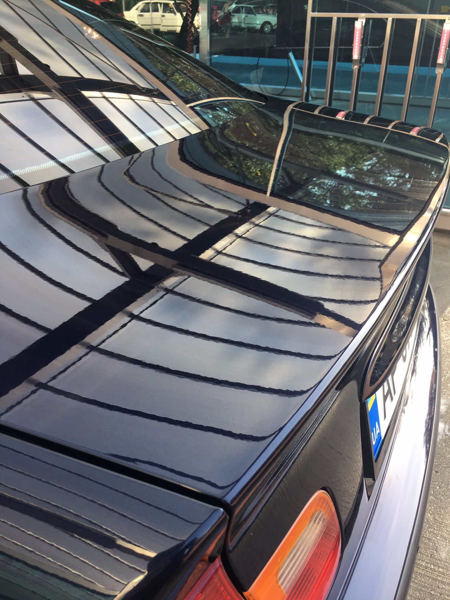

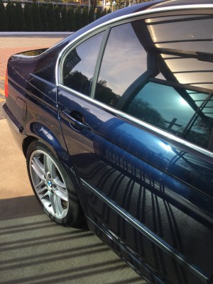

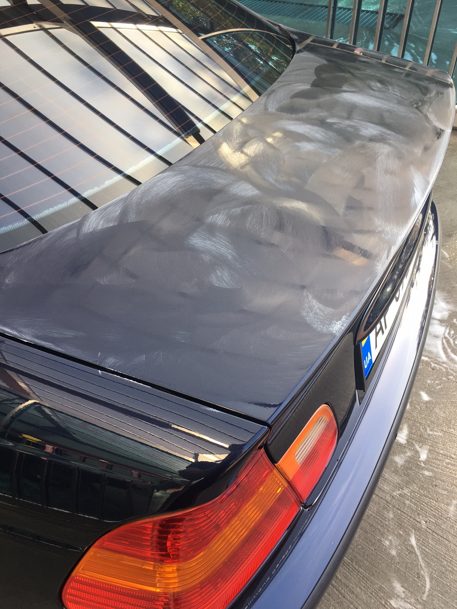

Вчера закатал тачку в сухой воск. Работа муторная, вечером стакан пива еле поднял )
Результатом доволен. Пропали мелкие царапинки и паутинка. Вода сразу стекает с тачки.

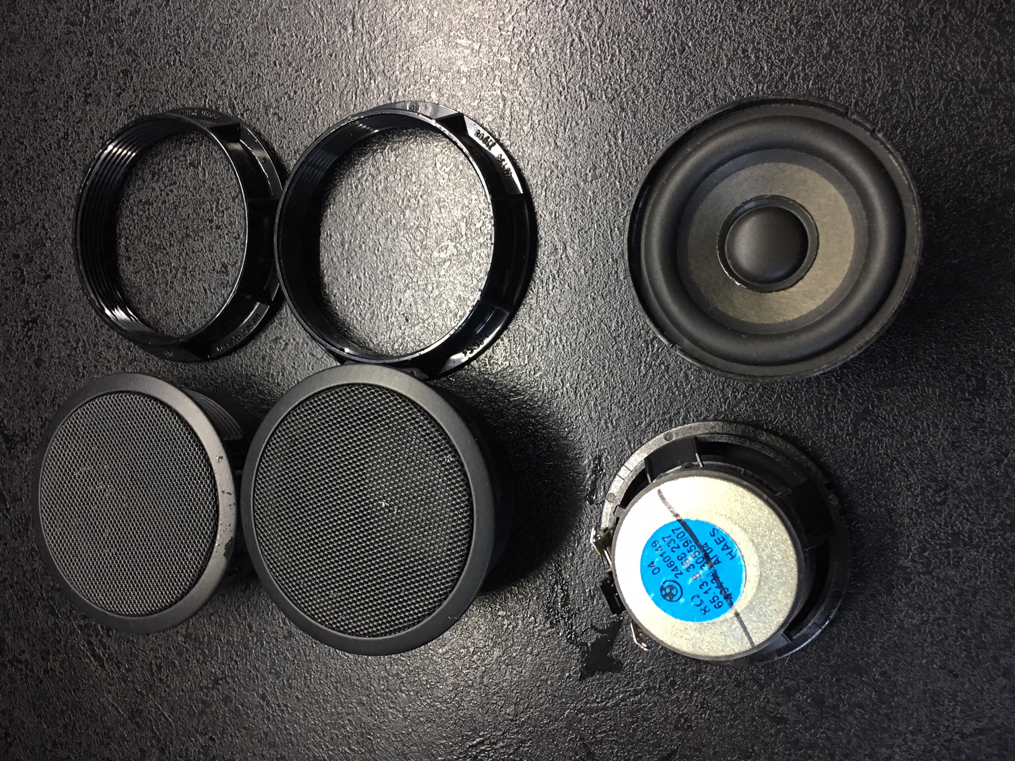

Купил среднечастотники в передние двери.
Хочу поставить для лучшего звучания.
Подключить планирую через кроссовер на передний канал. Благо мощность выроста с заменой УНЧ в БМ54.
Единственный вопрос, по каким частотам лучше резать середину? Не знаете какой диапазон играет в штате?

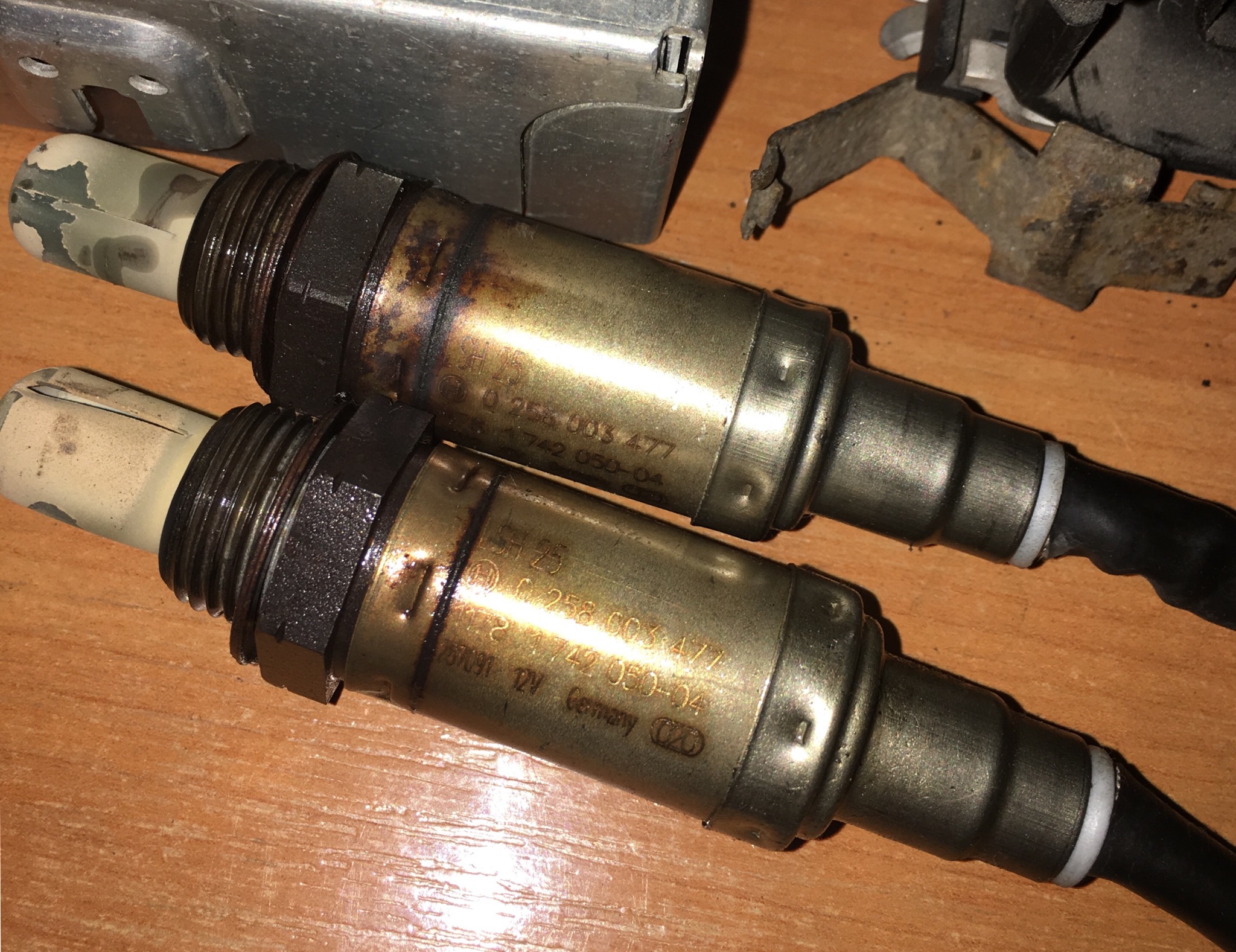

Была история с детоном.
На низких оборотах под нагрузкой слышно было ранее зажигание. Ошибок не было
Грешил на бенз - не он, заменил свечи- не они, заменил топливный фильтр с регулятором давления - не он.
Но потом чудом вылез чек и детон пропал. Диагностика показала ошибку нагревателя лямбд.
Решил поменять пару докатовых лямбд. Взял бош. Перекинул фишку и встали как родные. На вид 1 в 1 как оригинал бмв.

Александр325Сi :
ну и как?детон пропал после замены лямд?
Забыл написать. Да! пропал. Так еще и резвее с низов стала машина.
Видимо беднили уже сильно смесь лямбды перед кончиной
