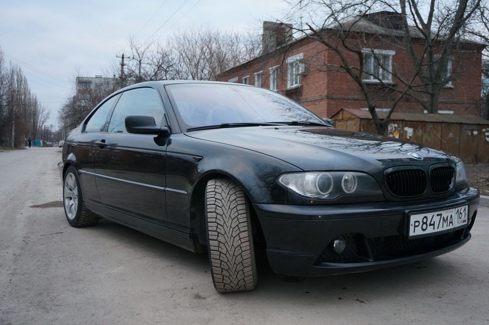

Navaron
Купил седан м3? ::kor::
    • На форуме с 03 11 2018, 23:23
    • Сообщений 52
Laziale :
Navaron
не, купе 330
    • Сообщений 22032
Покажи.. ::kor::
    • Сообщений 52
Комментарий к файлу: Такая вот
