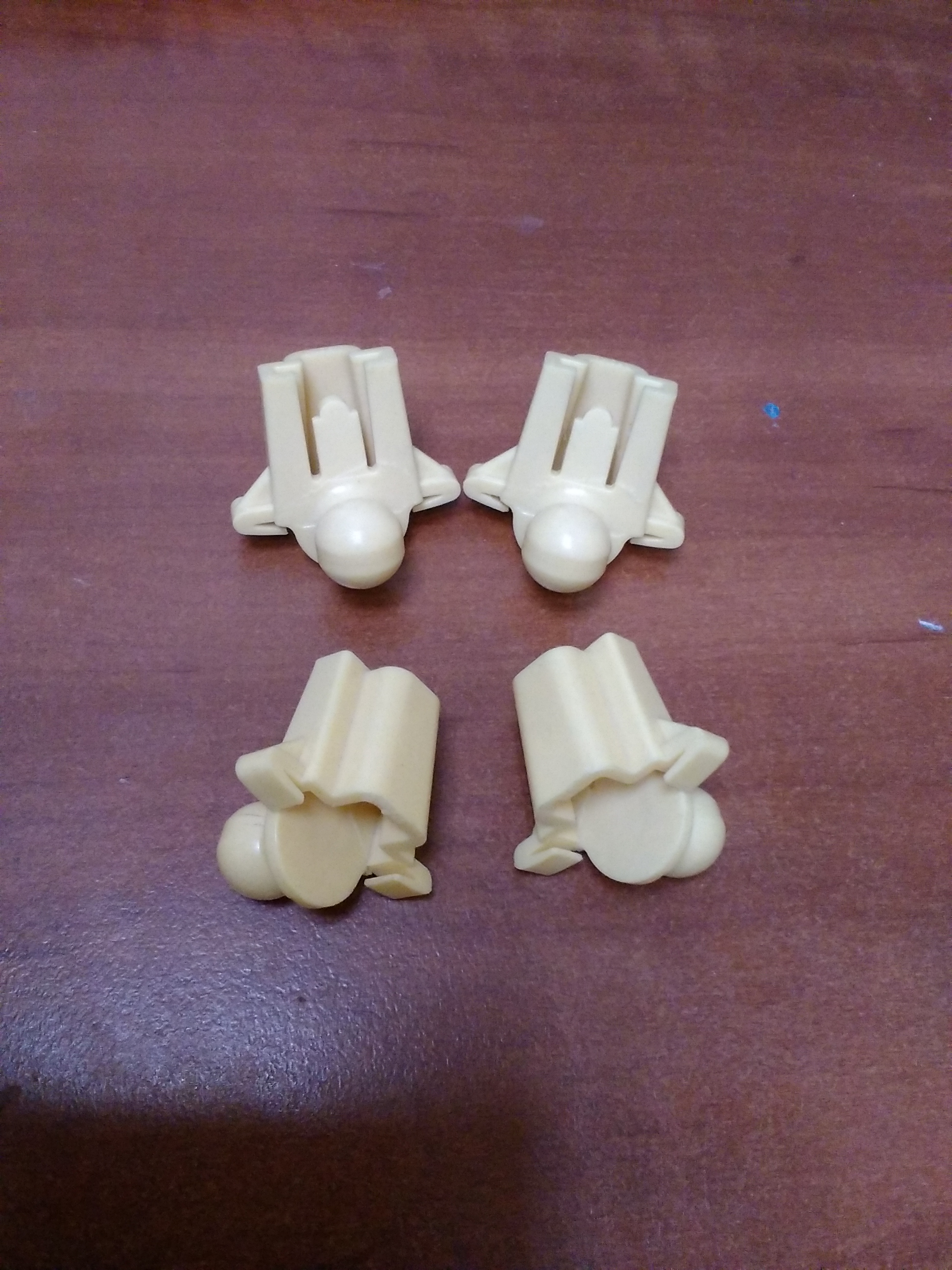

Моду дать модель для 3D принтера) Руками в принципе сломать сложно, но можно (мне напечатали шар сбору, руками отломал по плоскости)
П.С, в фары так и не поставил пока, новые отражатели до сих пор не купил.

а еще мне бы 2 пина с проводкой, самый левый на фото для шторки!!!!

У меня на рест фару комплект есть направляек с круглой фигней.На принтере тут клубень печатал.Не помню скок штук там.Чет около 8штуе.

подкинь нуждающимся парочку! плюс тебе в карму!!

Завтра найду сначала,потом отпишу.
