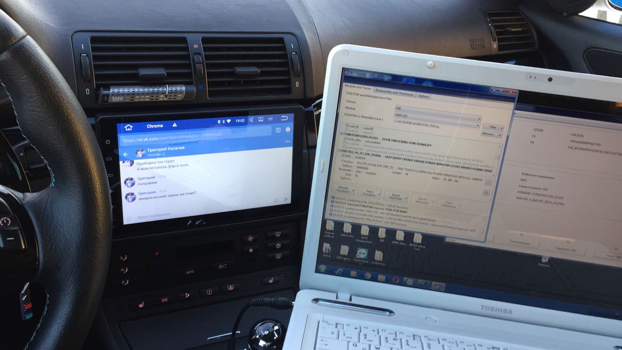

Вот
    • Сообщений 22025
БМВэшник :
Вот
А зачем тебе ноут?Можно через Москву ИК напрямую от немцев програмить.. ::xa::
С черным роялем норм смотрится...Ля,продай планки обратно.. ::xa::
Рекомендуем почитать на тему стекляхи на е70 нужны (ФАРЫ)
БМВэшник :
Вот
а на мобилу с нормальной камерой не хватило?
если биксенон кодишь то галоген не должен загораться
    • Сообщений 43317
STR8 :
БМВэшник :
Вот
Загорается все как описал, а на мобилу пох, агрызок он и есть агрызок
    • Сообщений 43317
Что за москва ик?
Планки те что центральные не твои, и я вроде у тебя ток дверные покупал, а это свои покрасил ещё от красной комплект из ценных пород дерева оставался
