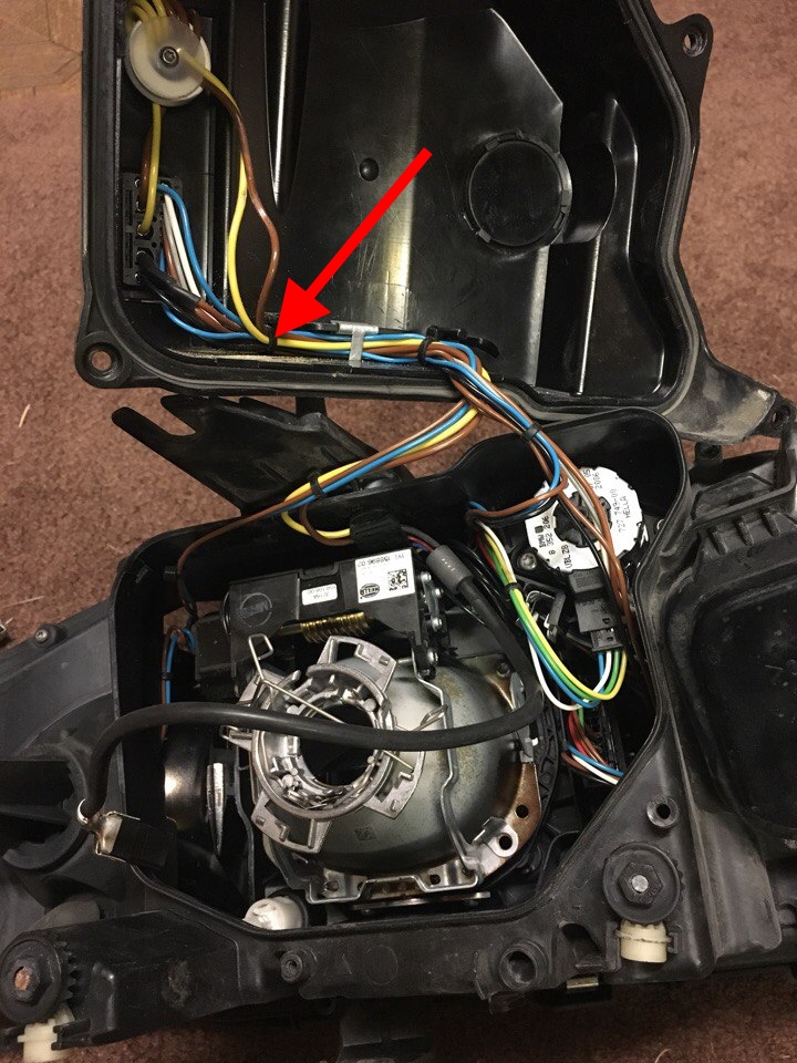

Привет Иксоводы. Кто подскажет ? Моргает правая фара, лампу менял, блоки местами переставлял, моргает на поворотах иногда выключается, спасает вкл\выкл и то не всегда. Масса на задних фонарях или что ? С виду всё цело, главная фишка наружняя целая, провода в ней сидят плотно ... :mad:

диагностика что говорит? ошибки есть? попробуй тест-блока выполнить и включить их вручную

Ошибка по какому-то проводу. Вручную через Рейнгольд включается, поворачивает... Как вычислить этот провод ?
открыв вдс и прозвонив проводку на обрыв и кз , в чем проблема вызвонить 5 проводов ? если не можешь справиться с элементарной задачей самостоятельно - отгони ее в сервис , пусть тебе электрики помогут

точку объединения масс под левым локером смотрел - обозначение Х 165 ? там частенько контакт теряется ::stol:: беда этих ведер , особенно те кто в МСК их юзает

romanandreev_78 писал(а):
Нет под рукой мультиметра.
::p:: ::stol:: в инете либо начитался ?
Ну да. Просто спросил бы, сказали юзать поиск. Вот и начитался.
Не все такие эксперты как ты, для этого ведь и нужен форум, не так ли ? [emoji12]
E53 N62B44 - Катаюсь
E46 M43TU - Продано
  • В сети
    • Сообщений 28275
на алиэкспресс мультик стоит 300 рублей ::xa::
пс. не знал , что форум нужен для халявных ремонтов чужих ведер ::stol:: ::stol:: ::stol::
открывай вдс , там всего 3 провода идут на фару , если менял местами лампы , блоки , то проблема в проводах стопудова

Вложение:
Xj62q8EgZH8.jpg Xj62q8EgZH8.jpg [ 84.22 KIB | Просмотров: 8100 ]
Спасибо, попробую.

Жгут перетянул провод в этом месте, подпаял, теперь всё огонь. Всем спасибо. ::22::
