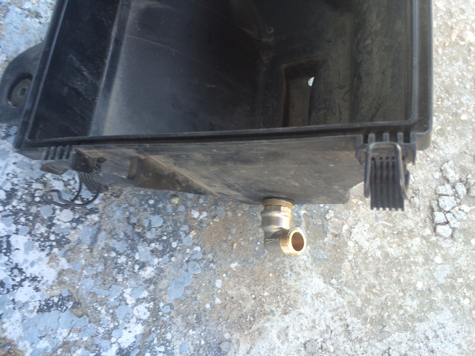

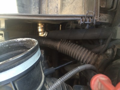

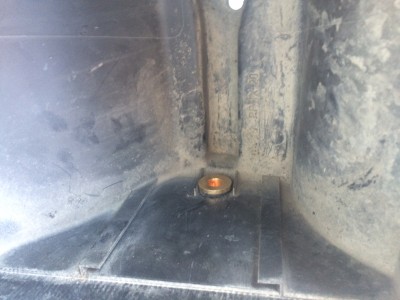

Стоял кркг ориг. К замене масла расход доходил до литра на 1200 км. Трубки от кркг во впуск все в маслище.
Выкинул кркг. Заглушил трубки. Трубку от КК завел в короб перед ВФ. Заменил масло. После 1000 км уровень упал на 1 мм- может просто неровно стоял. |

01 09 2017, 16:49
Ingineer : Стоял кркг ориг. К замене масла расход доходил до литра на 1200 км. Трубки от кркг во впуск все в маслище. Выкинул кркг. Заглушил трубки. Трубку от КК завел в короб перед ВФ. Заменил масло. После 1000 км уровень упал на 1 мм- может просто неровно стоял. Фильтр быстро засирается маслом? |

01 09 2017, 20:50
нет. после 2000км легкий налет
