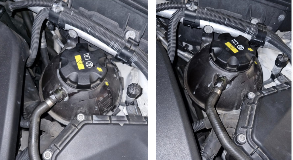

Радиатор внутри и снаружи чистый. Поставил все на место с новым антифризом - без изменений:
до ~85 градусов радиаторы полностью холодные, после 88 (как откроется термостат) верхняя часть основного радиатора становится горячая, а нижняя все так же холодная :( . Дополнительный радиатор при этом горячий.
Для эксперимента пережал патрубок 10 на дополнительный радиатор и, о чудо, нижняя часть основного радиатора стала горячей. Думаю может помпа не создает нужного давления жидкости ну или крышка стравливает весь воздух, так как пшикает очень слабо при откручивании. Либо и то и то. Короче прийдется четвертый раз туда лезть ::p::
струйка обратки то есть то нет.
Схема такая:
п.с. поправил первое сообщение и тему, мож кому пригодится.
п. п. с Круть, это снова е46клюп :)
