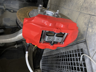

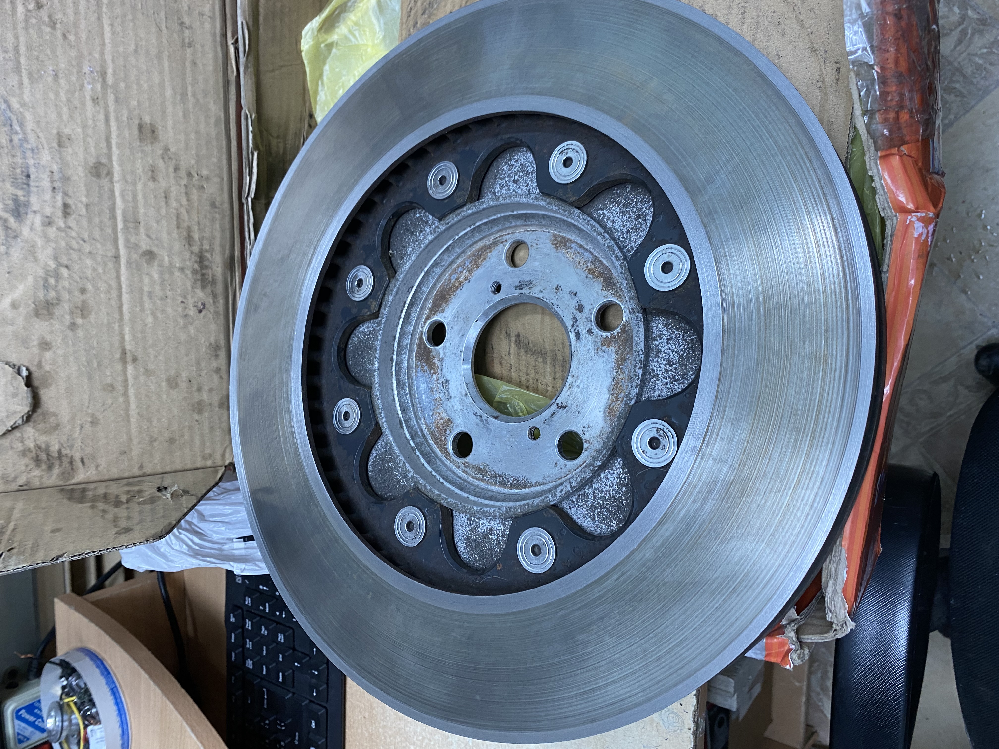

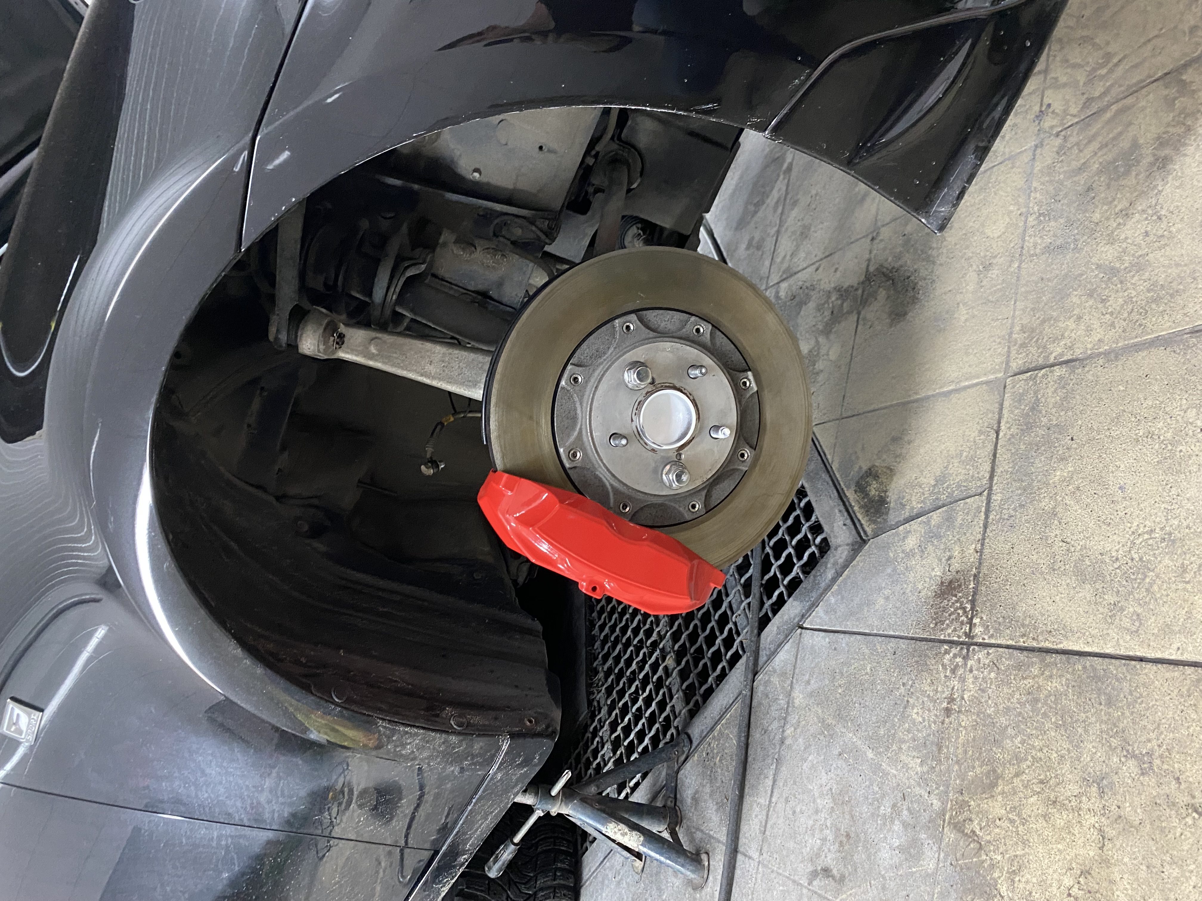

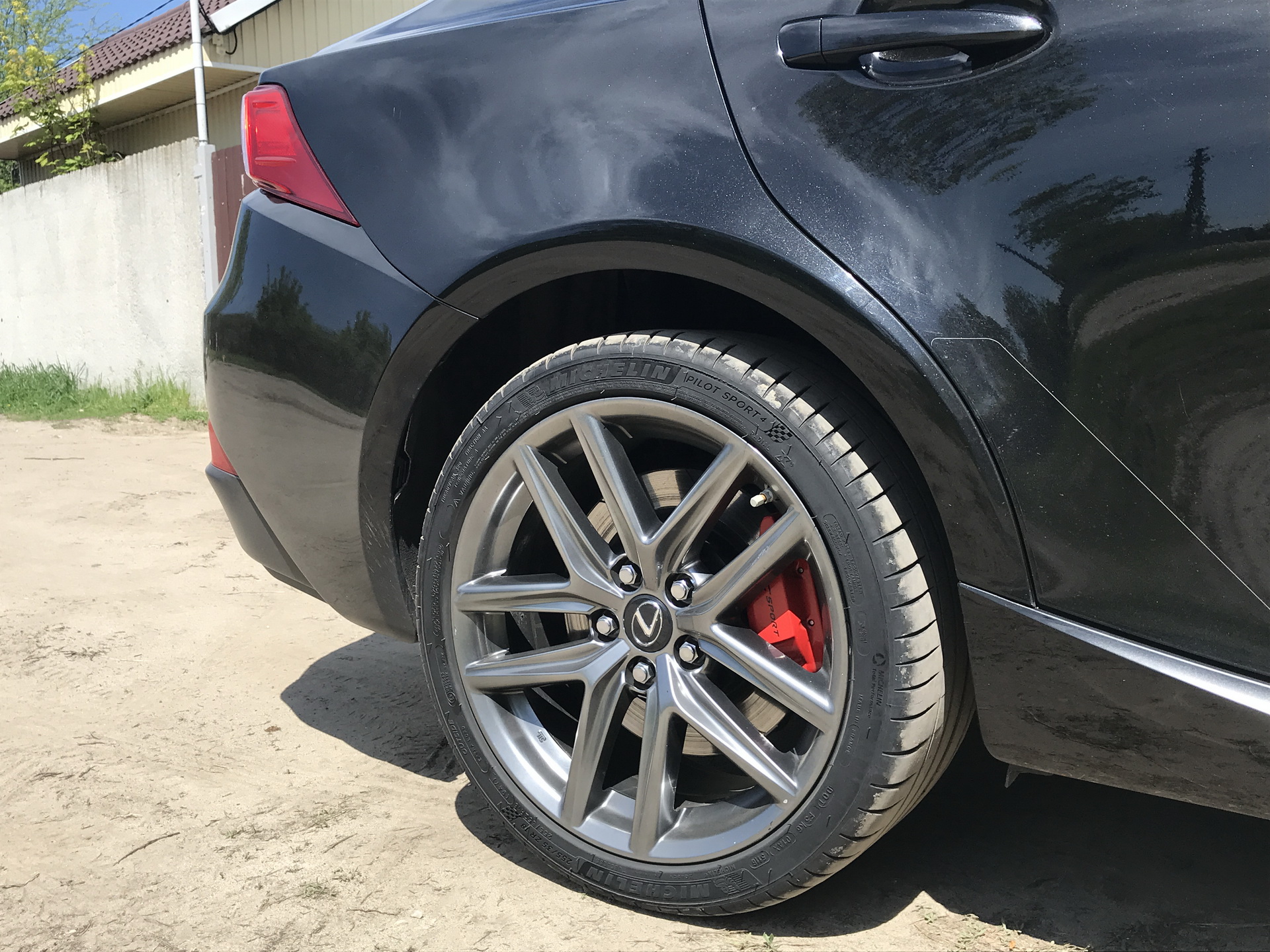

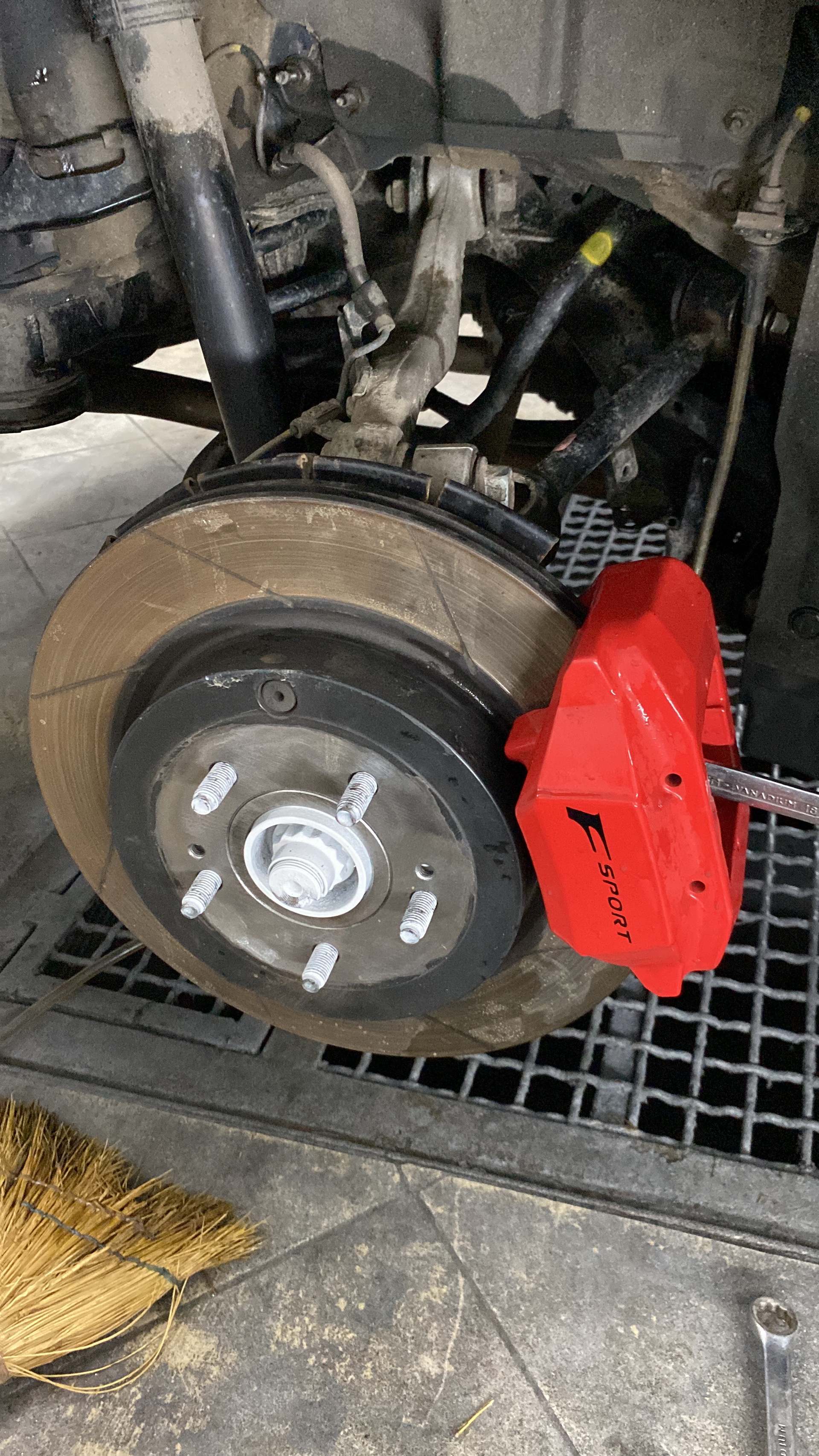

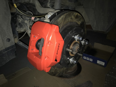

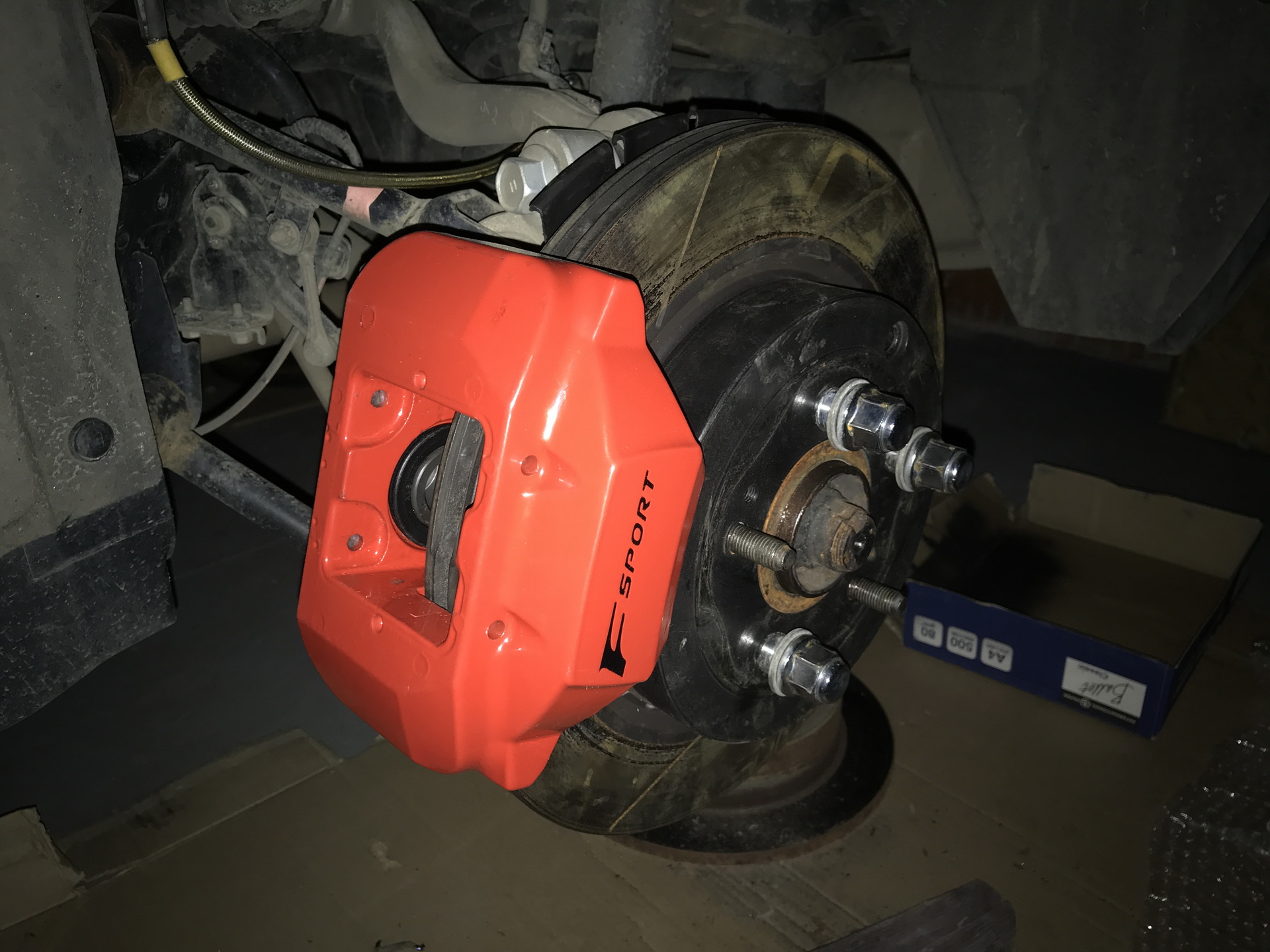

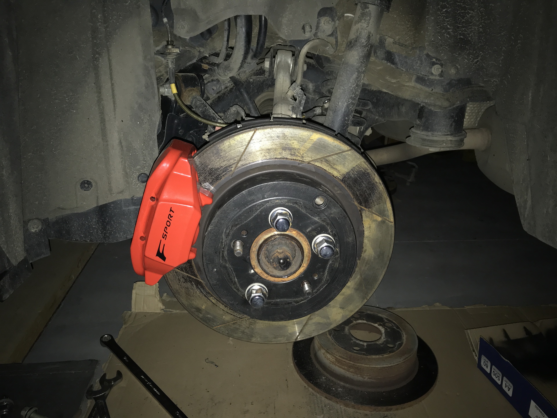

Из тюнинга, поставил на него тормоза, на днях: Перед суппорта GS350 диск 334мм, Зад суппорт LS600 диск от mitsubishi evo 330мм. Ну само-собой перебрал, отмыл, заменил все резинки и тд. Кстати, задние поршня керамика. Заменил тормозную жидкость на DOT 5.1, поставил армированные шланги. Особо больше ничего не делал. Скоро загоню на керамику, поставлю передние клыки на бампер.

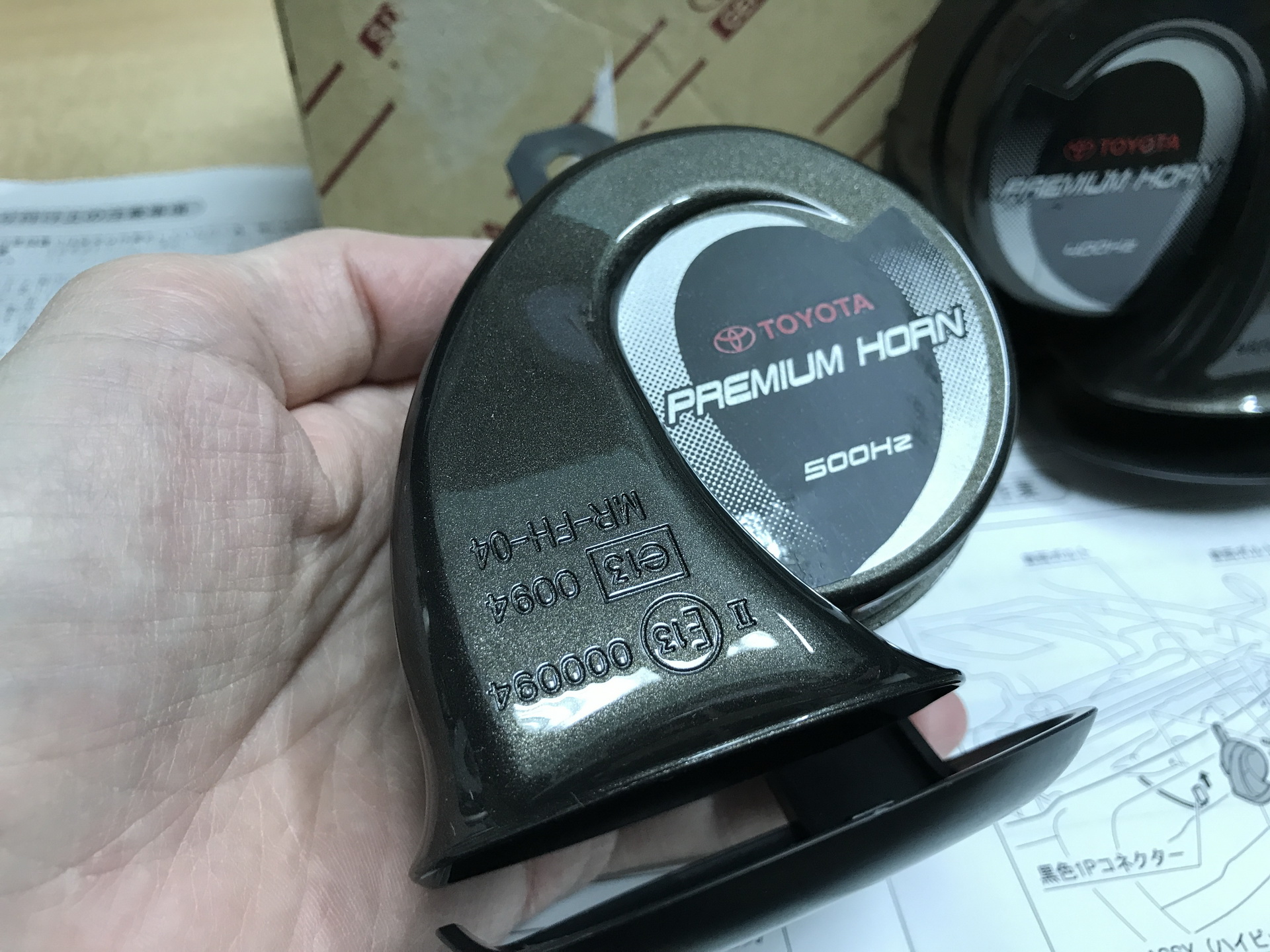

Прикупил и поставил сигналы Премиум Хорн. Штатные подохли и пердели как лань перед смертью.

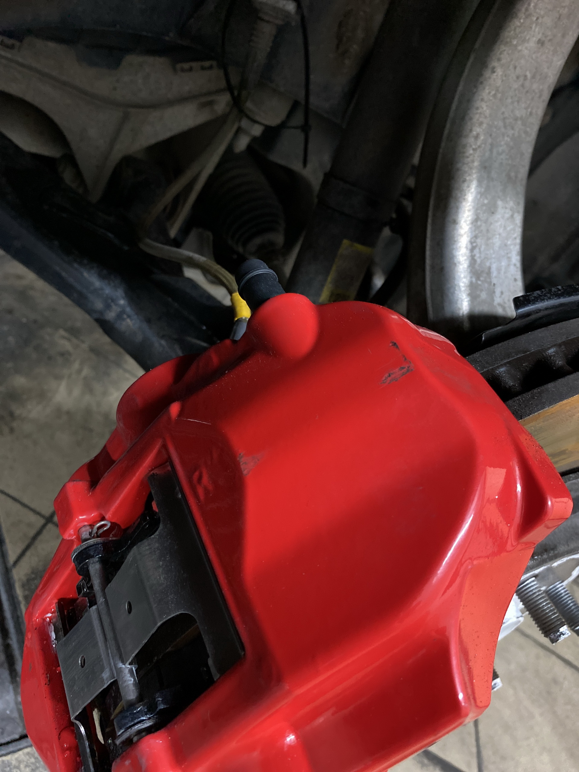

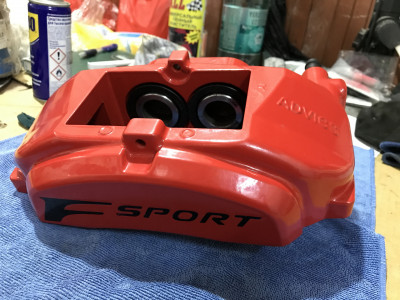

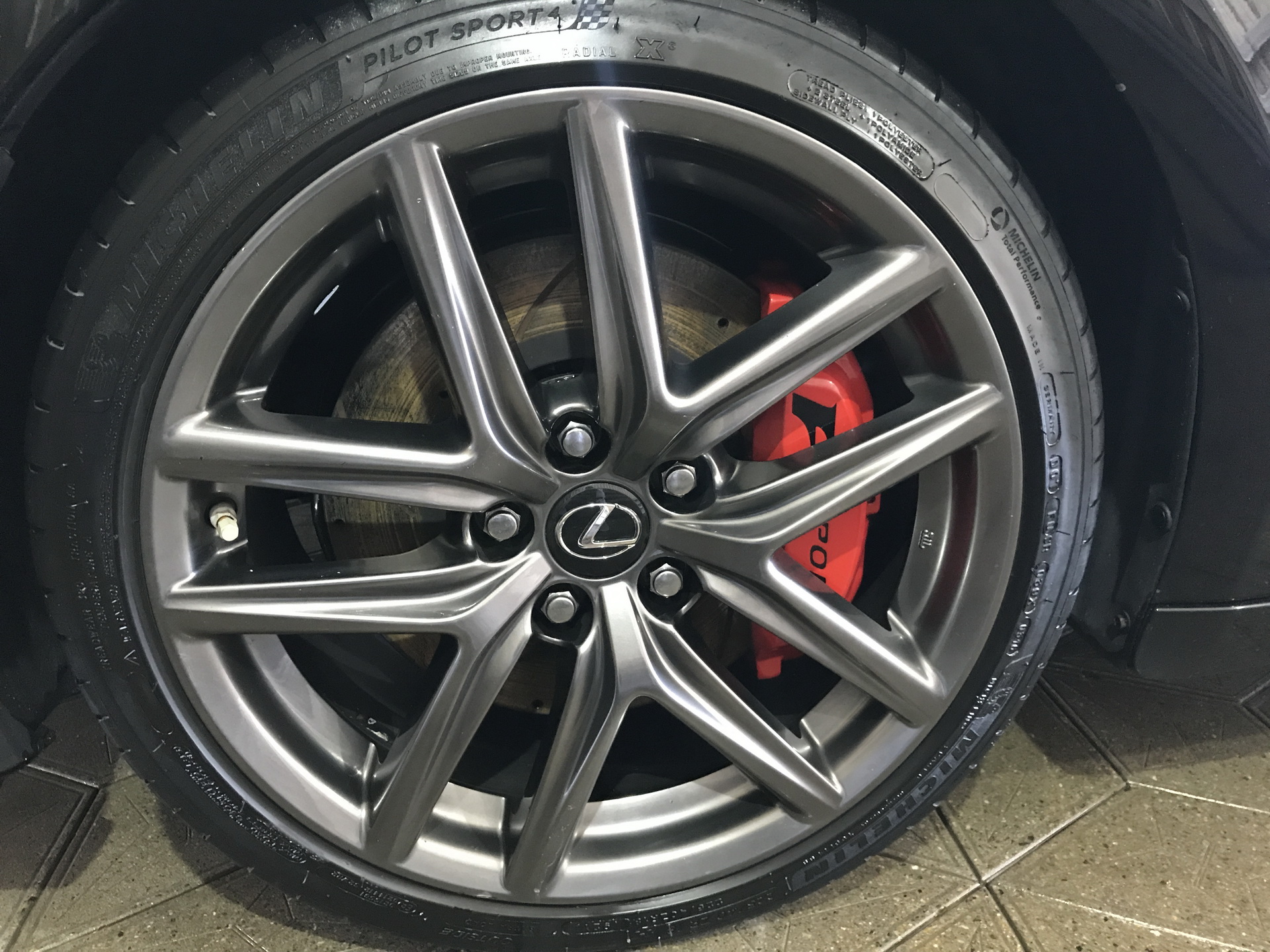

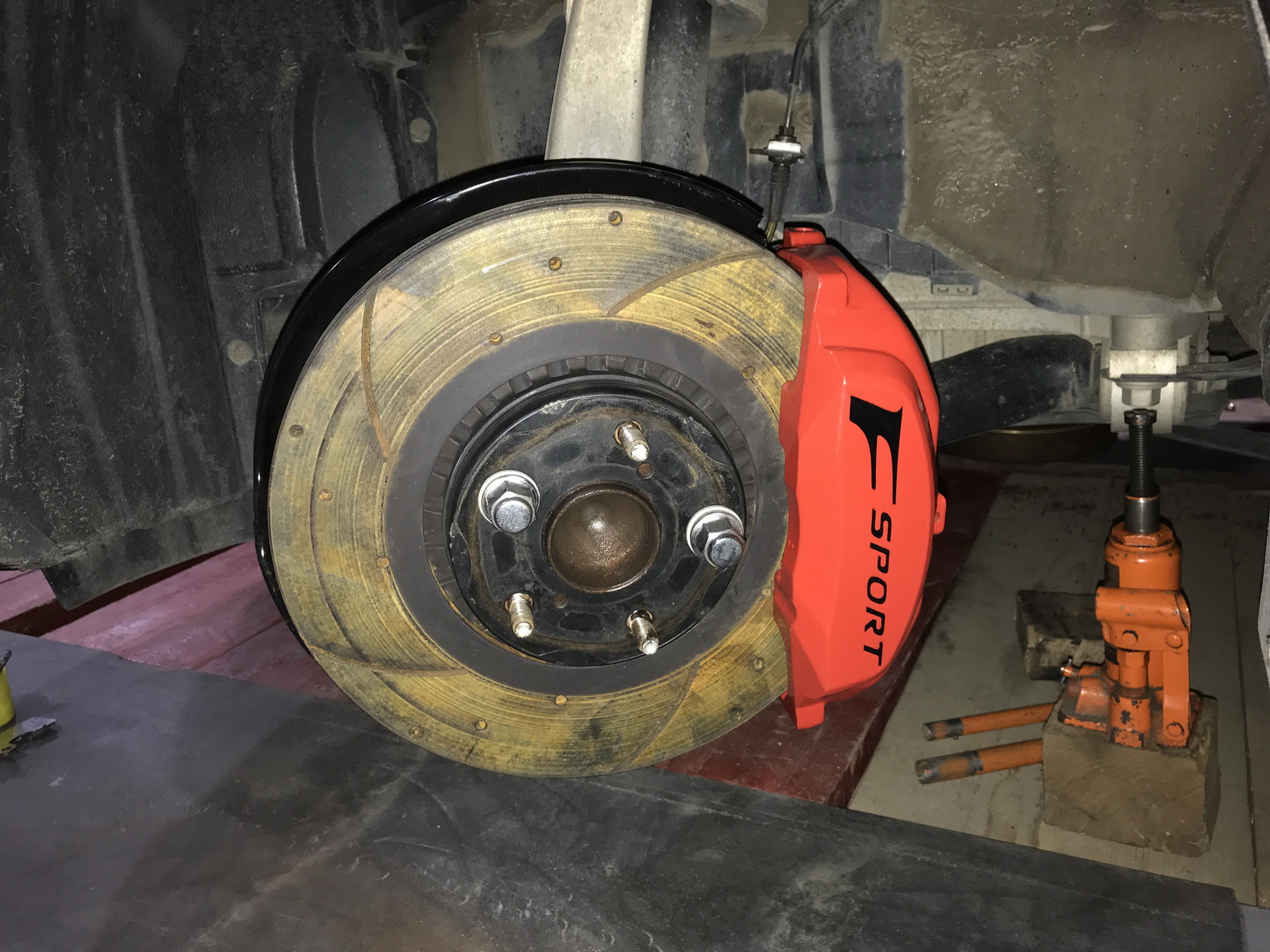

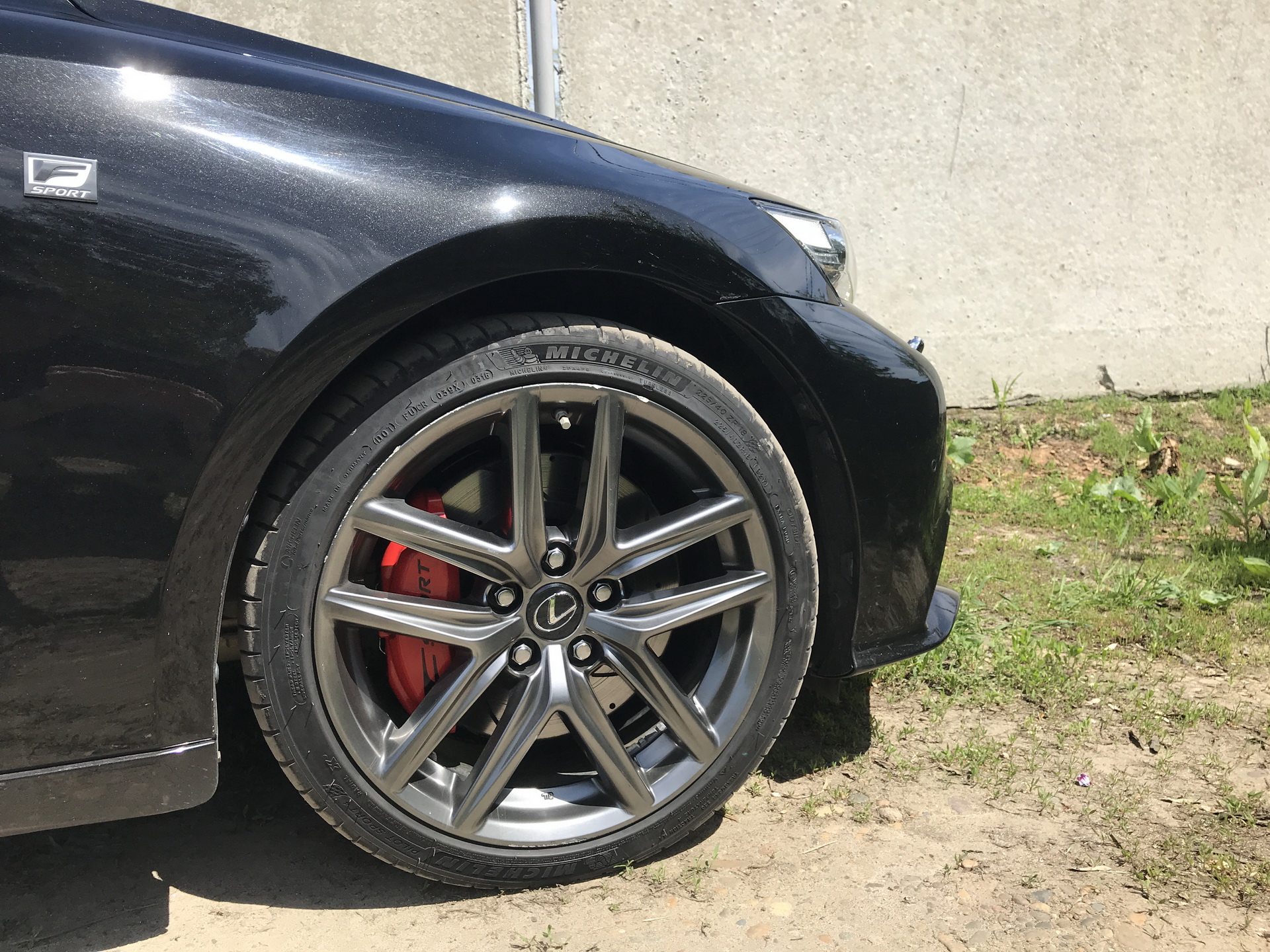

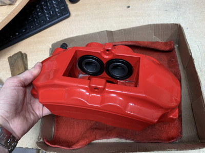

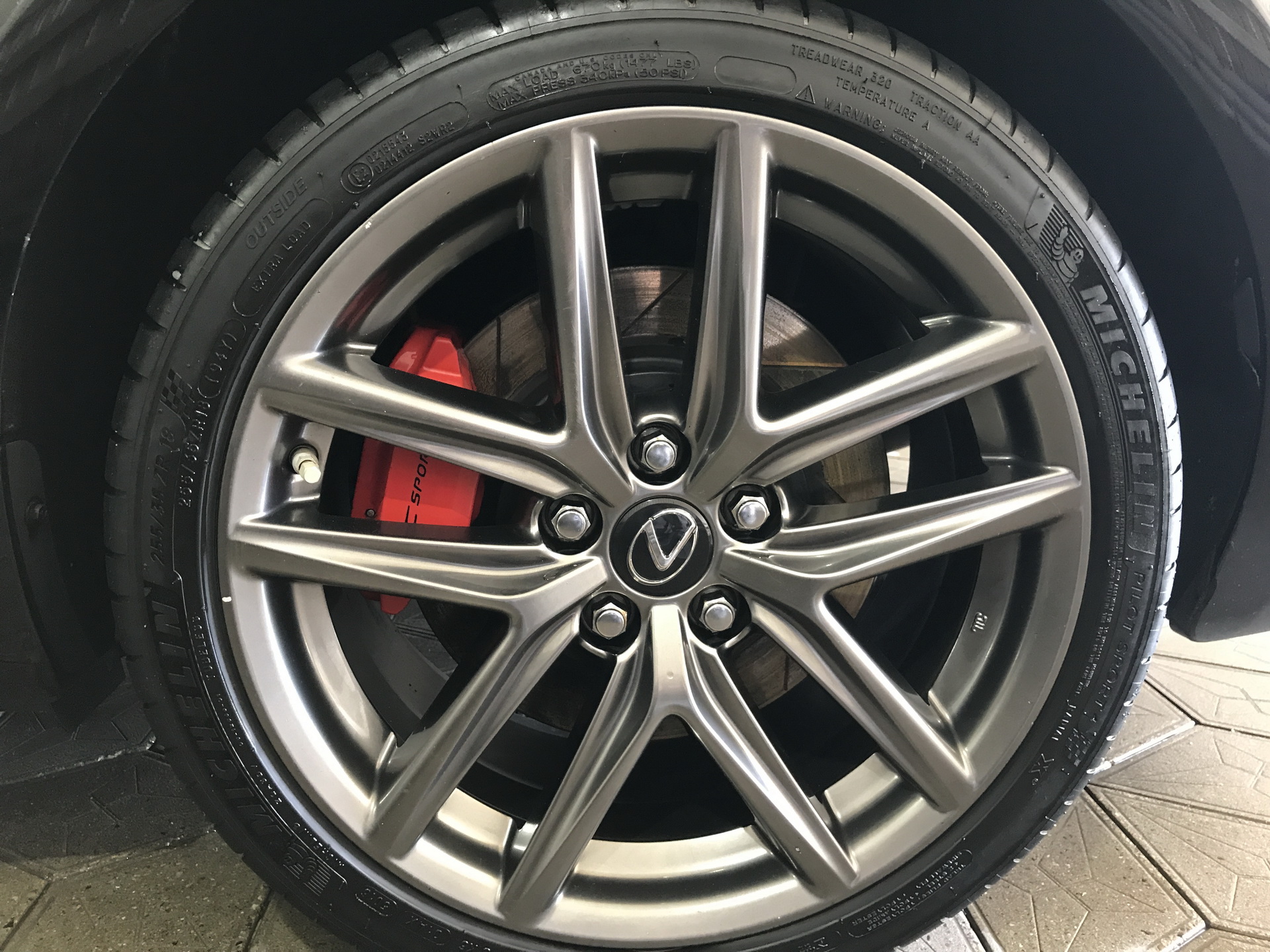

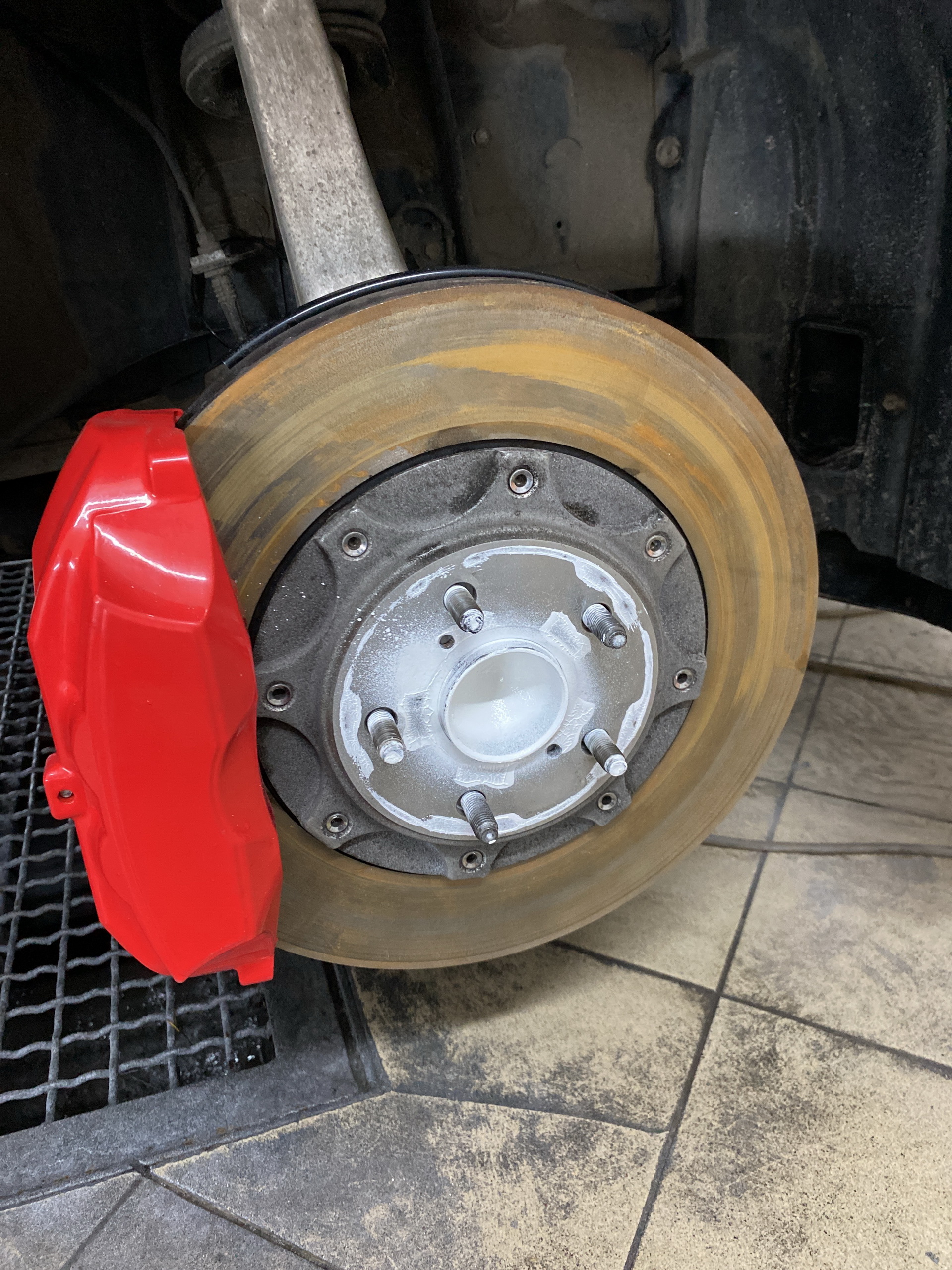

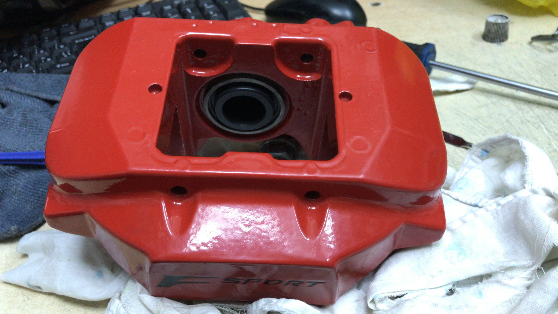

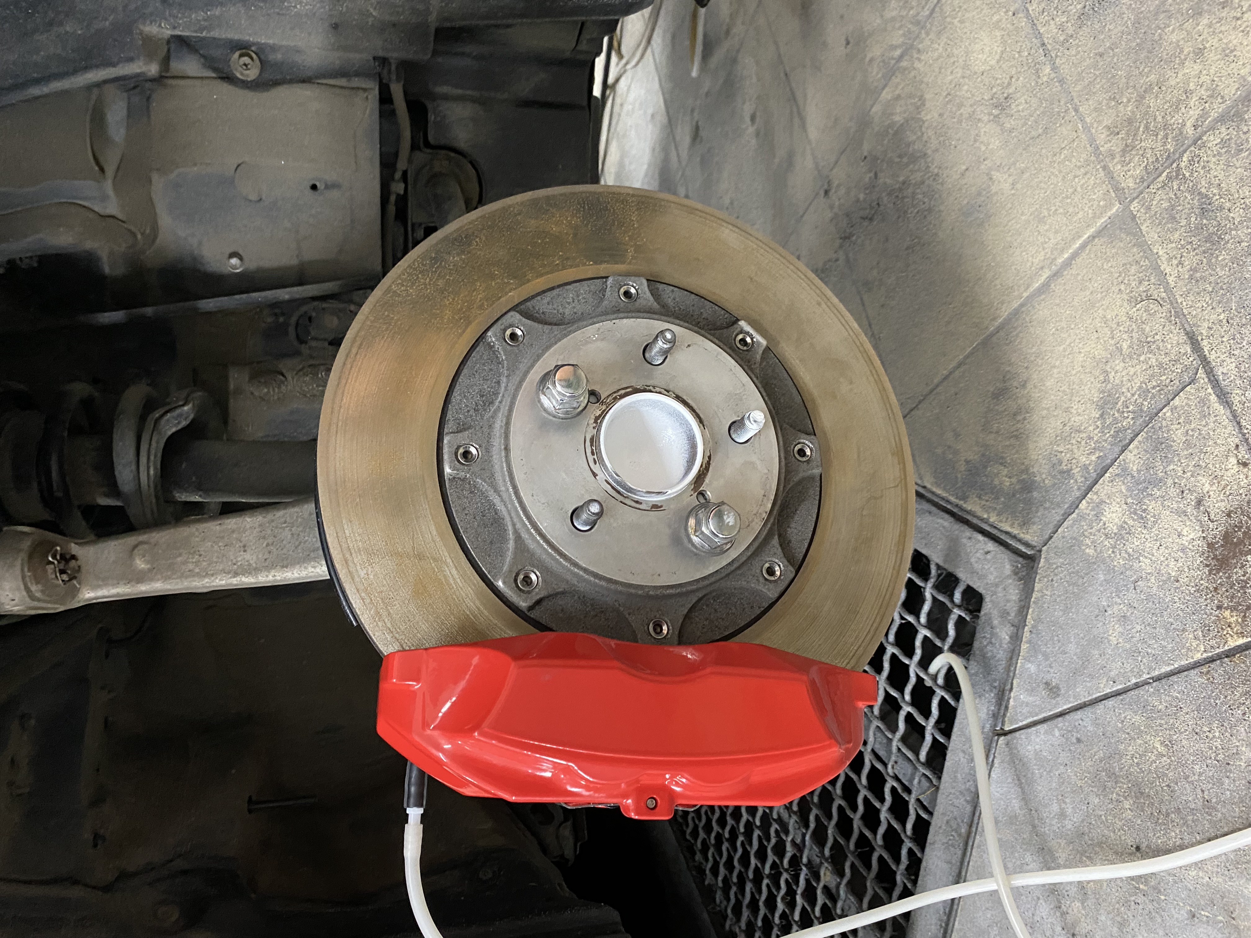

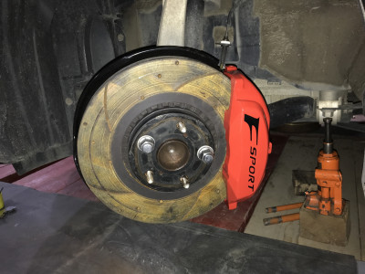

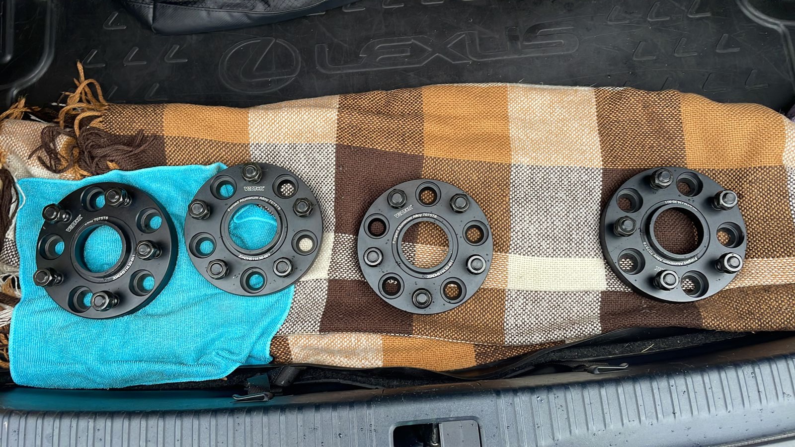

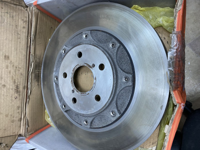

Кароче, говно эти тормоза от GS350. По этому случаю приобрел тормоза от GS450H f-sport. Суппорт практически такой же, отличие только внешне, по креплениям и основное преимущество это керамические поршня. Диск уже идет двухсоставной 357мм против 334мм от GS350.
Все разобрал, помыл, покрасил, поменял расходники и тд. Поставил все это дело на машину и вуаля, 18 диск цепляет по ободу за суппорт. Не передать мое возмущение в тот момент ::xa:: Ну обошлось все малой кровью, купил проставки 20мм и все встало. Зазор между суппортом и ободом диска стал примерно 1-2 мм (на тоненького, ска) ::xa:: Ну вот, как-то так. Заодно разобрал заднюю тормозную систему, там все помыл, поменял колодки на новые. Ну как-то так ::42::
