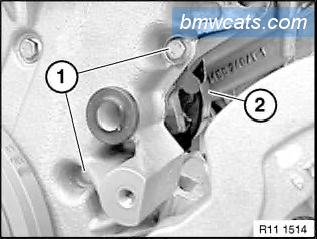

Добрый день, товарищи!! Возникла проблема...при замене ролика натяжения ремня генератора, обнаружил, что отверстие на, так скажем, моторе приняло овальную форму. В связи с чем происходит сильная вибрация всего механизма, ремень вообще колбасит по-страшному. Что делать? Хотел разобрать весь перед и просверлить это место, потом загнать втулку. Может есть решение попроще?
1047271.png 1047271.png [ 82.47 KIB | Просмотров: 1956 ]

Уточнил про что речь...
1047271~2.png 1047271~2.png [ 83.22 KIB | Просмотров: 1950 ]
Сверлить отверстие, нарезаешь резьбу, вворачиваещь футорку, получаешь счастье.
    • Сообщений 757
    • Авто: BMW E46 320Ci
    • Репутация: 410
Народ даже не смотрит о чем речь...
Как понимаю, у тебя 3.0д к твоему сожалению
можно попытаться обойтись снятием радиатора, смотря какая дрель и сверла
А так да, подобрать втулку по размеру и сверло, главное не ошибись с замерами, варианта попроще не вижу, можешь изолентой обмотать ::xa::
