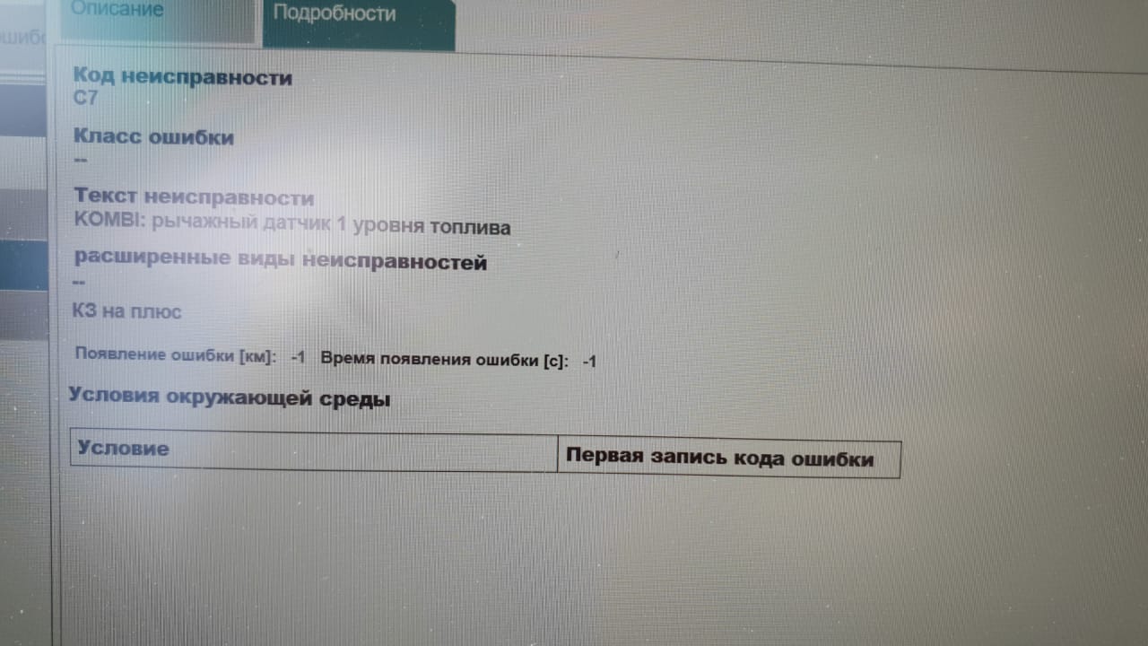

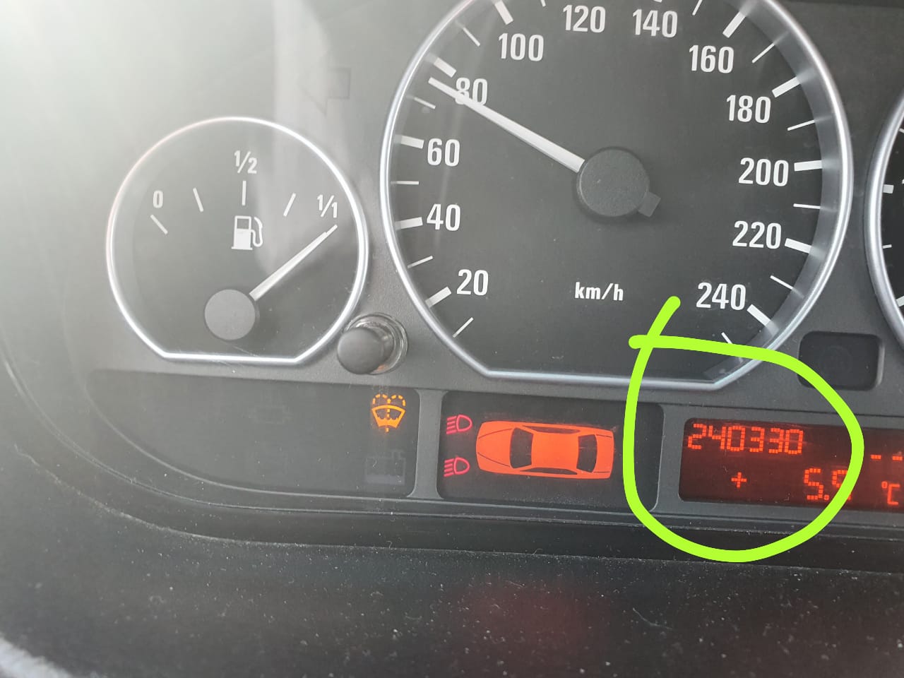

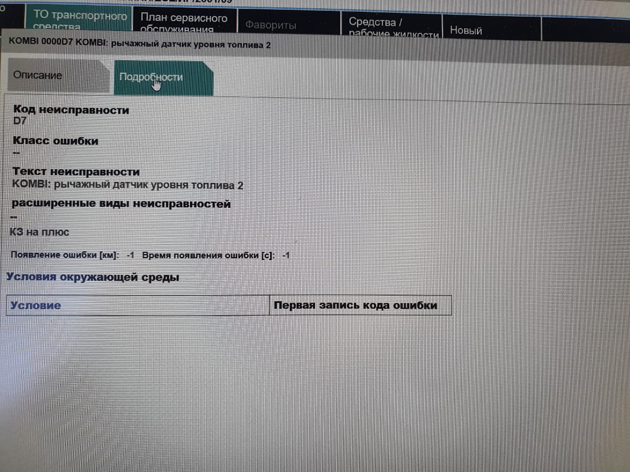

Прошу помощи разобраться в чем дело, суть:
При покупке машины заметил что стрелка уровня бензина чуть гуляет и явно брешит,
По совету решил поменять правый насос в сборе, поставил AirtexE10296M, плохих отзывов не нашел...
Вообщем завел после замены, стрелка чуть "погуляла" и встала показывая ~70 %бака (так и было)
Сразу протестил и ISTA нашла ошибку:
Рычажный датчик уровня топлива - 2
К3 на плюс - стер.
Поехал заправил полный бак.
Проехал уже 100 км, а приборка так и показывает полный бак, сервисное меню тоже показыват полный бак и не уменьшается
Сейчас снова протестил и ISTA нашла ошибку:
Рычажный датчик уровня топлива - 1
К3 на плюс - стер.
Нихя не могу понять что не так....
Конечно самый логичный вариант, что насос, что я поставил глючный, но может так совпало, что левый датчик теперь сдоз окончательно, после замены правого...
Может кто сталкивался? Подскажите

Вот понимаешь, дело оказалось НЕ в насосе, который я купил. :???:
Еси бы ты внимательно читал и стояла задача помочь, а не написать мне что-то типа: гондон купил за 5к бензонасос ха-ха и чет от него ждет, так тебе и надо тварь
Ты бы увидел скрины и понял, что ошибка не только по 2-му датчику.
Просто я думал в 2021 троллин уже моветон, ну типа писать ради писать. Это когда форумы появились всем прикольно было строчить, но щас все по идеи должны спустя без малого 20 - 25 лет насытится...Ну типа не писать откровенную ..ню. Ан-нет

1- левый датчик
2 - правый
логично же если по 2 ушло после замены и осталось по 1
то на надо и 1 махнуть
    • Сообщений 722
    • Репутация: 480
Возможно, проблемы с проводкой.
Где-то замыкание на +
Другие проблемы есть? Что за ошибка по лампочкам на приборке? Омывачки реально не хватает?
