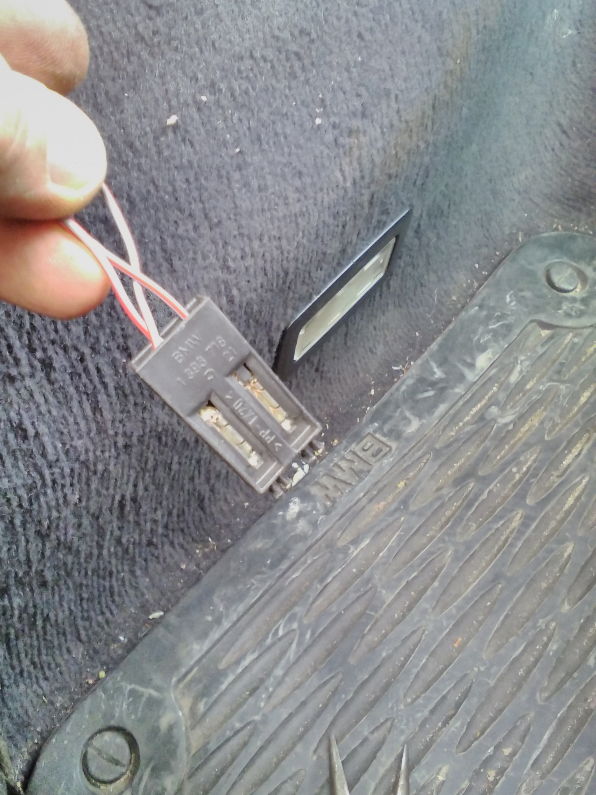

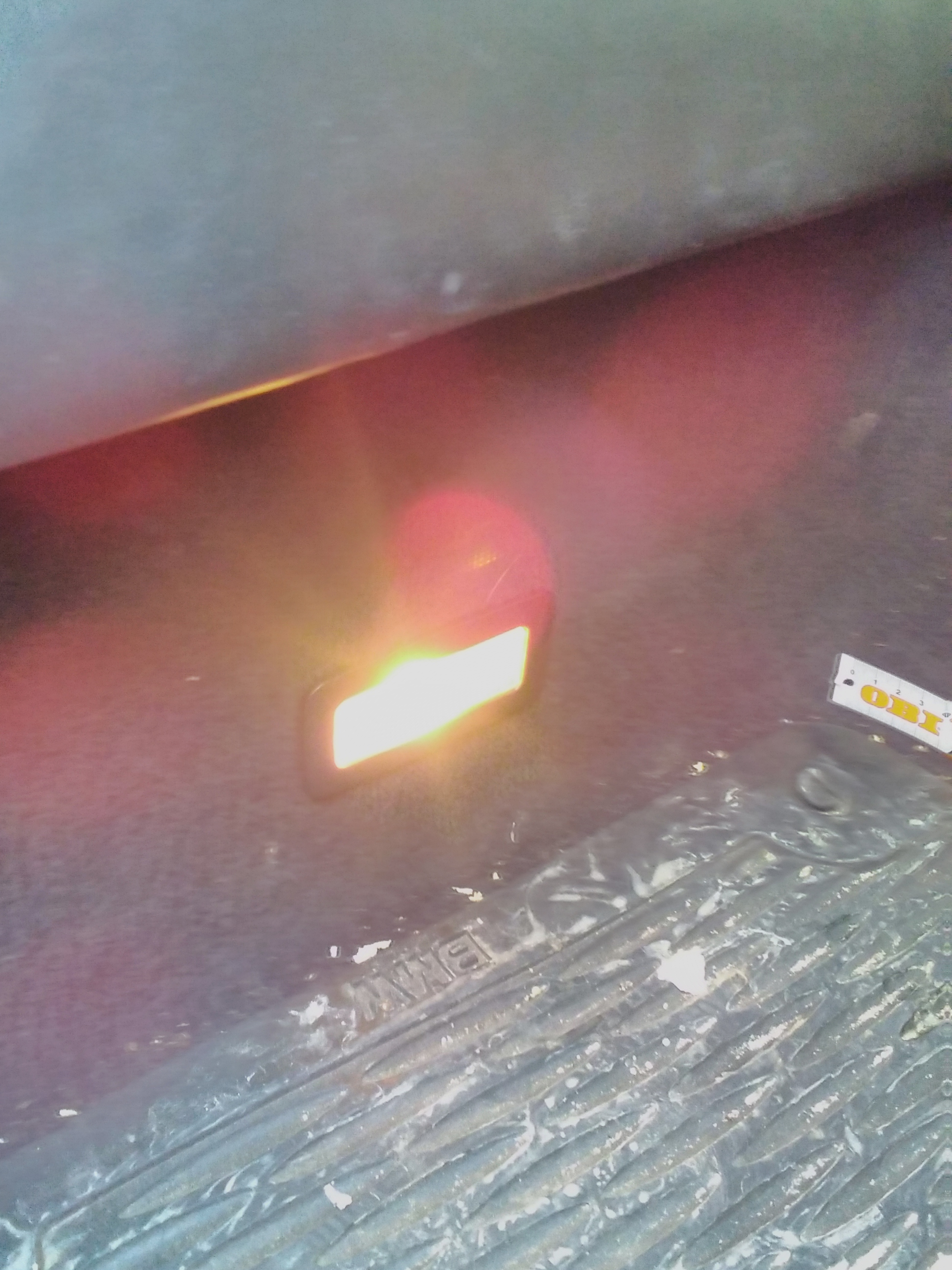

Дооснащал,т.к. после икса прям не хватает.Особенно если что то закатилось под передние сидухи.Тачка тонирована(боковушки и заднее стекло),поэтому вечером даже не видно,куда ногу ставить..
Кому не нра-проходим мимо.Воткнул для себя любимого

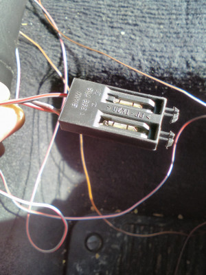

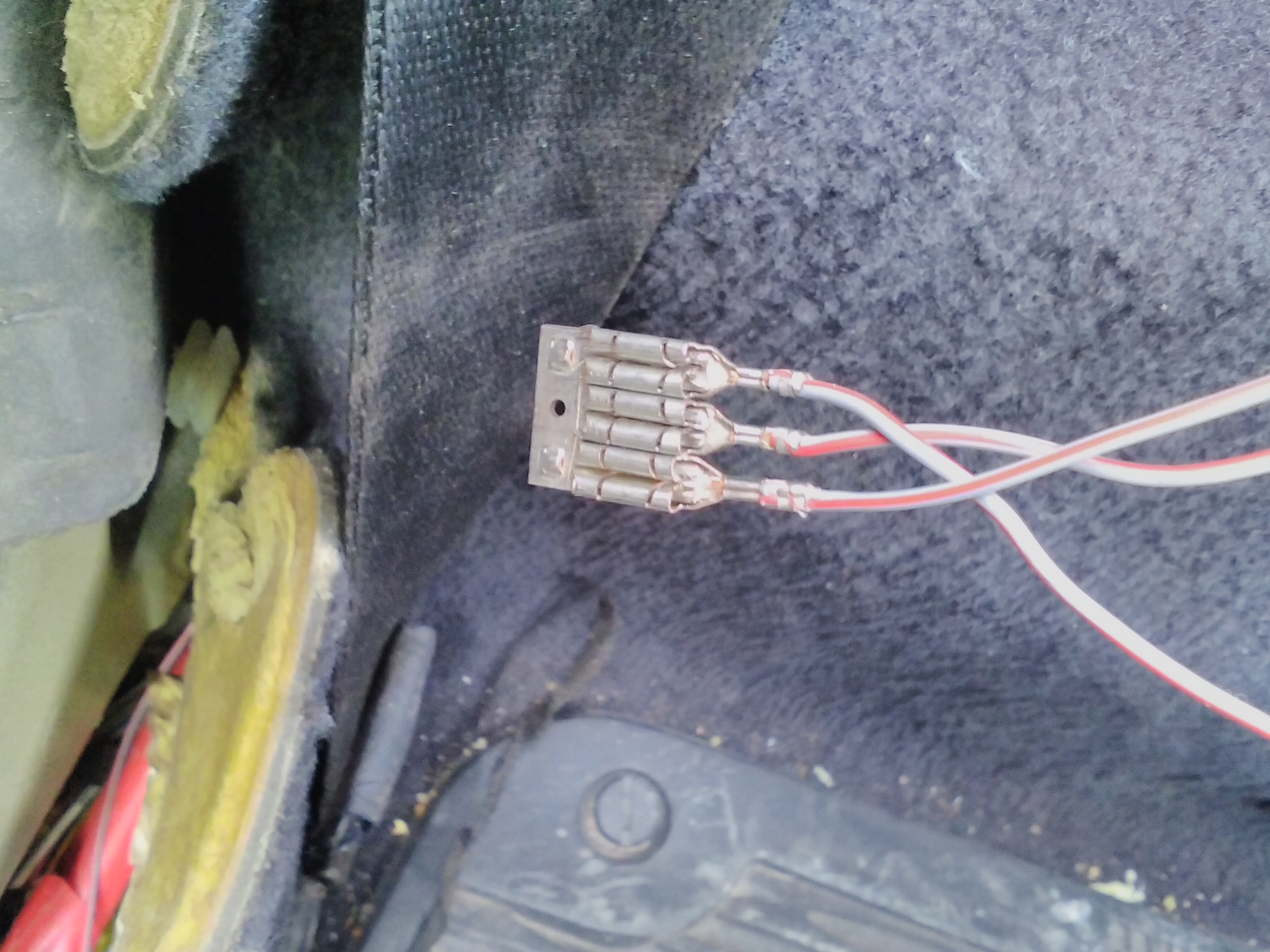

Пока не полностью фотки и отчёт,все найду и вставлю попозже.Собрано на оригинальных разъёмах ,проводке и элементах подсветки..Так что кохоз-оригинальный... ::xa::

Минус можно взять за боковинами сидушки заднего дивана.
Переменный плюс берете из колодки над предами..И тянет его до заднего дивана..

К ковру клеил?
Нет.Плафоны на защёлках.Ковер между ними зажимается.Сидят плотно,как я и хотел.Это плафоны от х5 е70,если искать будешь..
