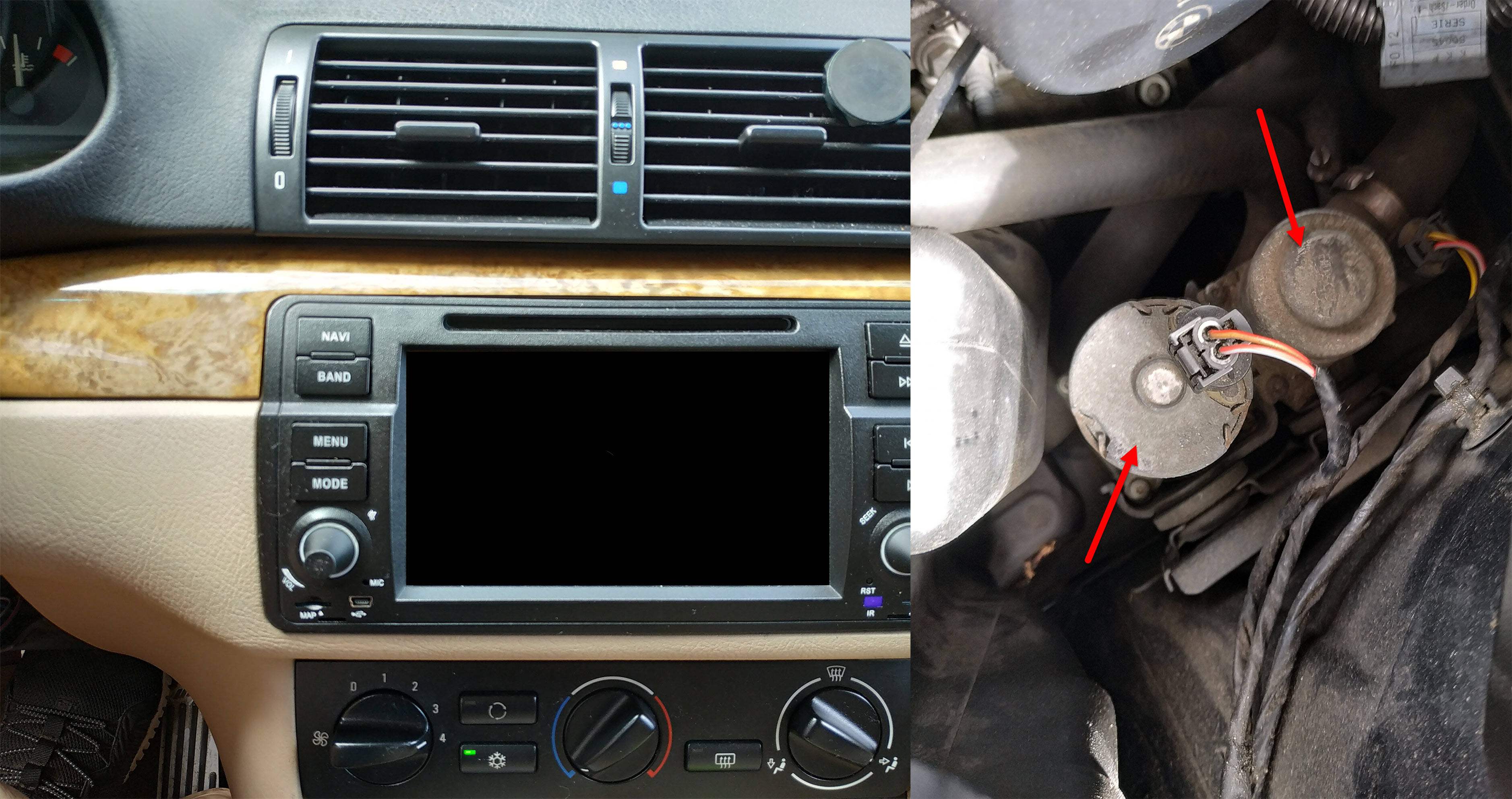

Возможно мои наблюдения помогут выявить источник проблемы?
Фото 1: При выключенном кондее муфта не крутится. Фото 2: При включенном крутится.
4:вент. крутится раз от раза: включится, покрутит, отключится.
При включенном обычном обдуве (без кондея и выставленном на холод) из решётки идет ТЁПЛЫЙ воздух, хотя на улице свежо.

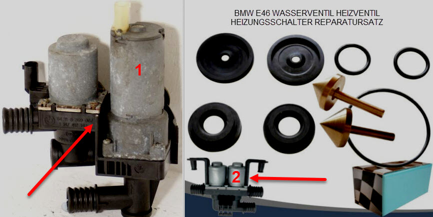

Поскольку в роликах идет речь о возможности профилактического ремонта (при помощи вазовских прокладок) и его последующем удачном результате, стал искать ремкомплект. Нашел [url]https://www.ebay.de/itm/BMW-E39-E46-E60-E61-E63-WASSERVENTIL-HEIZVENTIL-HEIZUNGSSCHALTER-REPARATURSATZ-1/292671424274?fits=Platform:E46|Make:BMW&hash=item4424938712:g:xpIAAOSwrg1baaC7[/url].
Но и с ремкомплектом ВОЗНИК ВОПРОС: исходя из изображения ремкомплекта, мой узел (1) кардинально отличается от узла (2) который фигурирует в рекламе ремкомплекта.
К сожалению (надо признать) я в этом вопросе "чайник", вероятнее всего в чем то ошибаюсь...
Как то стрёмно выбрасывать на ветер за REPARATURSATZ почти 35€, да и не стоит сбрасывать со счетов то, что таки проблему можно было решить малой кровью как об этом
вещает не один ролик на youtube[url]https://www.youtube.com/results?search_query=%D0%B2%D0%BE%D0%B4%D1%8F%D0%BD%D0%BE%D0%B9+%D0%BA%D0%BB%D0%B0%D0%BF%D0%B0%D0%BD+E46+BMW[/url] - и так по кругу... Вроде как известная проблема, но финальное и верное решение не найдено.
Есть ещё и такой ремкомплект [url]https://www.ebay.de/itm/Heater-Control-Valve-Repair-Kit-for-BMW-E46-X3-Z8-BRASS-PLUG/173573716559?hash=item2869ccba4f:g:R9wAAOSwbURcqkKU[/url]... Я уж и не знаю...
REPARATURSATZ.jpg REPARATURSATZ.jpg [ 70.42 KIB | Просмотров: 5457 ]
