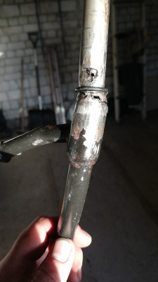

Здравствуйте такая ситуация, поменял квкг м52. 28б.. Достал масляный щуп.. Что б почистить а там не понятно какой щуп.. Весь раздраконенный.. Поехал на разборку и купил щуп м52.. Но он не влазит в мой картер у меня отверстие в картер меньше.. Подскажите как подобрать щуп именно для моей машины.. Разве у щупов серии м52 есть разные размеры?

На холодную начала глохнуть, обороты плавать.. Поменял квкг, и в параллель надо прочистить канал к к щупу.. Залез в щуп а он вообще весь забит и разломан.. Купил на разборке от м52 а он не влазит в отверстие в картер не знаю что делать))

Судя по фото отверстия под корпус масляного щупа (на поддоне) , удали лишние детали. Вот номер корпуса щупа: 11437531258.

Спасибо большое.. А что значит удали лишние детали?))

А то не совсем понял про лишние детали))))

наверно он про обломок старого щупа.
    • Сообщений 22047
Мне кажется-или на среднем фото не щуп,а железная толкушка? ::xa::

вот что то я туда сувал палец а там нет обломка от щупа))

Там вообще не понятно что)))

Да все верно трубка щупа.. Фары уже все стоит и уже плкрашена))) отверстие в картере маленькое не понимаю какой щуп туда подобрать от м52 почему то не влазиет

Купил от м52, но он не залез.. Вот и вопрос щупы вообще разные на 39 модель? бензин
