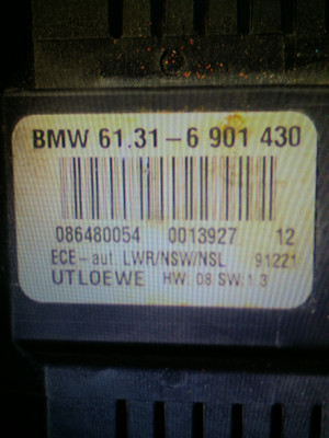

скажите ребят такой блок подойдет на мою тачку? по вин коду кто сможет проверить совместимоть буду оч благодарен https://www.avito.ru/moskva/zapchasti_i ... 1876607589
вин код моей машины :WBABD51060PK16691
Sanya530i :
Этот блок тебе не подойдет, тебе надо под ксенон искать. Можешь искать даже без датчика света, прото потом панельку поменяешь со своего блока света.
Ну и ты должен понимать, что просто заменить блок света нельзя, надо выполнить кодирование.

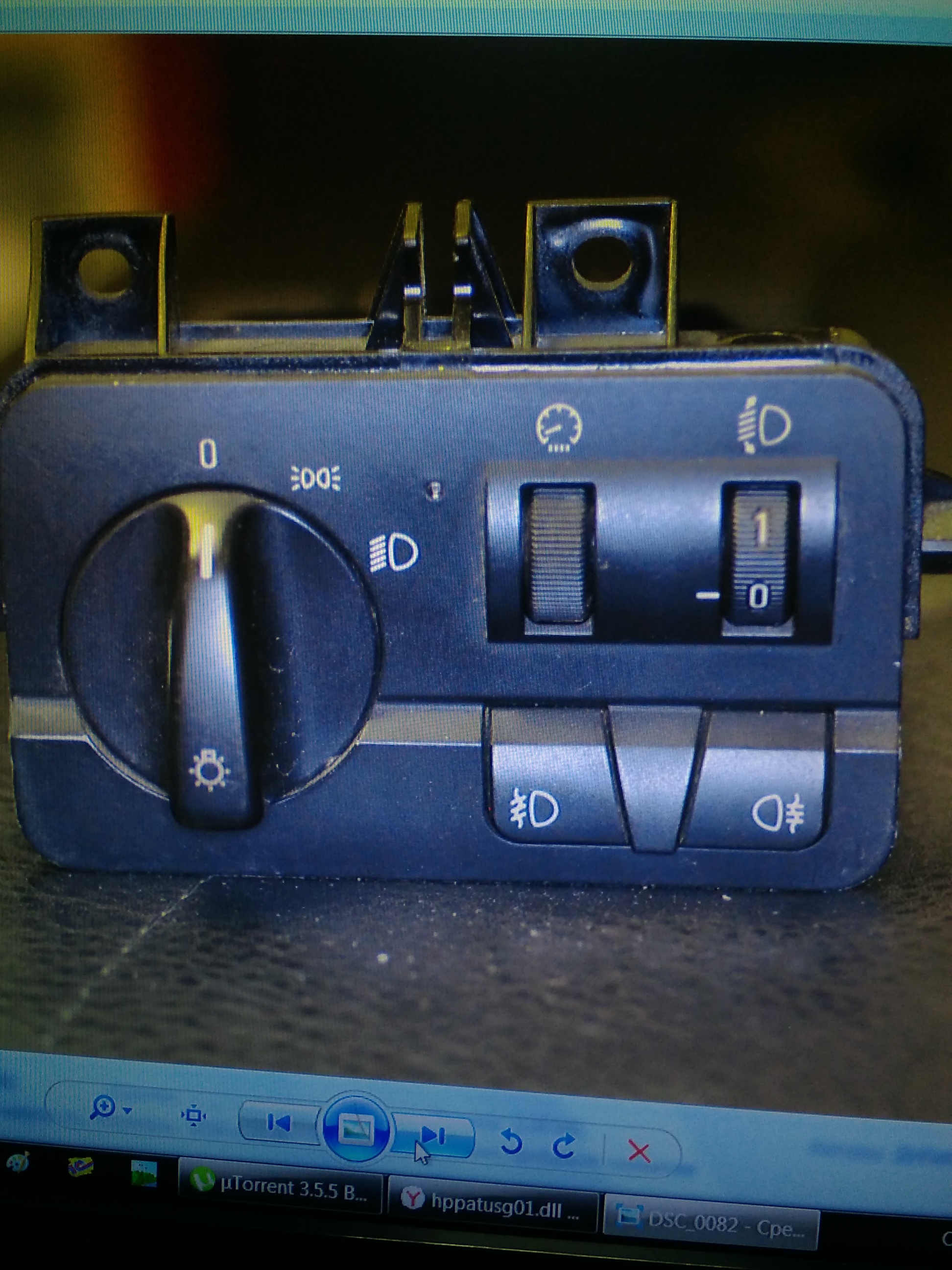

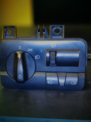

Sanya530i :
а как пробивать под ксенон он или нет?
Внешне, по отсутствию колесика регулировки угла наклона фар.
    • Сообщений 22007
Sanya530i
Лови
    • На форуме с 11 07 2015, 07:37
    • Сообщений 338
    • Репутация: 92
ловлю) тот который с одним колесиком ) сколько $ ?

Sanya530i :
Не торопись, тебе нужен твоего же года выпуска. Или хотя бы рестовый.

    • Сообщений 22007
Fedya316 :
Sanya530i :
А с одним колесом на рестовых нет?Просвети? ::kor::
    • Сообщений 2836
    • Авто: 330Ci WWS
    • Откуда: Moscow, ZelAO
    • Репутация: 2349
Fedya316 :
Sanya530i :
С одним колесом на рестовых есть. Но ещё на рестовых есть диодные фонари (если речь за купе) , которые с дорестовым LCM хоть и срастаются , но с танцами (насколько я помню).

какая каша в голове) в контакте в группе e46 человек продает блоки , говорит у него они прошитые последней версией прошивки ,и типо любой его блок мне подойдет . Брать? вот номер одного из его блоков :6 936 826
    • Сообщений 338
    • Репутация: 92
https://vk.com/e46club?z=photo-2680821_ ... 21_2185070
Sanya530i :
Если человек говорит, наверное подойдёт. Но все равно после установки надо править вин и комплектацию.
