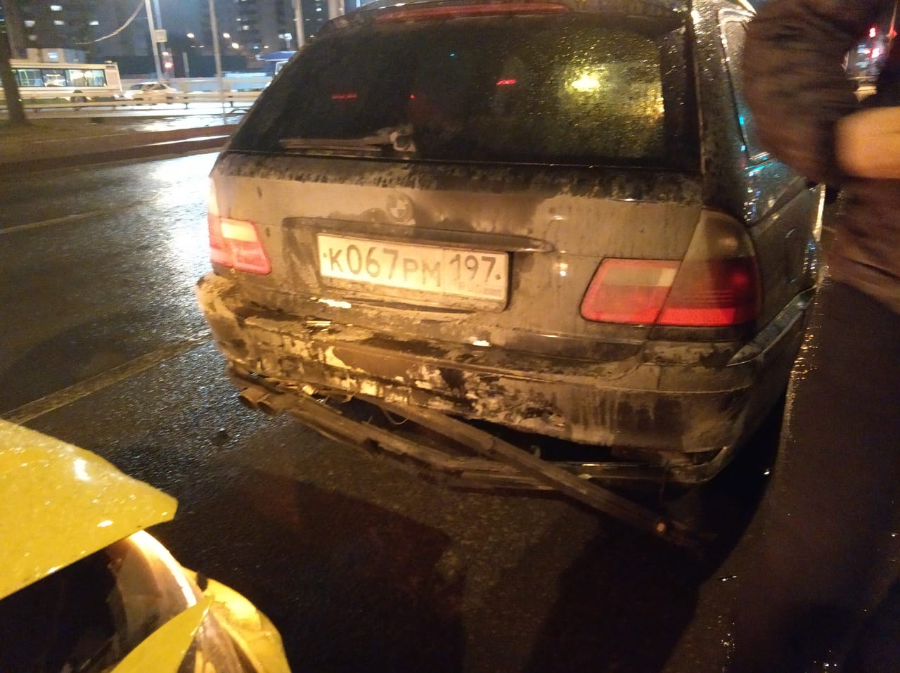

Добрый вечер всем. Вчера стоял на перекрёстке, ждал зеленого сигнала светофора. И прилетает ко мне в заднюю часть такси. ( заснул водитель). Машина Бмв е46 Туринг 330xi. Хотел спросить может у кого есть предположения. Перестала заводиться, стартер крутит 3 секунды поработает и глохнет. Стояли минут 40 пока оформляли. За это время аккумулятор был высажен в ноль так что вообще ничего из электрики не работало. Фото повреждения прилагаю. Может есть у кого предположения что могло случиться. Заранее благодарю за ответы.

Обычно когда засыпает водила, он не тормозит, судя по повреждениям все слава богу не так печально.
Думаю ты прав, скорей все от удара помер насос, от старости
