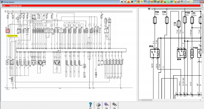

Если чё, вот схемка https://www.newtis.info/tisv2/a/ru/e46- ... ps/wQL9Qif
Ну расположение релюшки насоса ещё https://www.newtis.info/tisv2/a/ru/e46- ... 01/VfPzeSN
Пред же знаешь где? Больше там ничего нет. Ну DDE ещё(звук насосов сам услышишь). Окисление плюсов ещё может, нужно искать.

На бензине 330 кабрио всё так же, даже обозначения реле и предохр такие же, только насос один)) https://www.newtis.info/tisv2/a/ru/e46- ... mp/uvGWITM
А что за реле F4, на схеме его нет, да и буквой F обозначаются предохранители(фьюзы).
Если при вытаскивании реле К96 топливного насоса "сосун" исчезает, вероятно что то подкинули на нормально замкнутый контакт этого реле. Только по схеме общий контакт должен идти от предохранителя. В новом тисе много ошибок(так же как и в старом), особо на это внимания обращать не стоит.

Глядя на приложенную схему. Наша реле K20, которая находится в салоне за бардачком. Мост между 6 и 2 контактом открыт, следовательно ток по нему не идет, так как если бы он был закрыт, насос бы всегда работал и издавал звуки, верно я понимаю ?
То есть проблема кроется в 8 и 4 контакте и где-то там установлена реле от газа или же между предохранителем и реле К20 ?
Если между предохранителем и реле(К20), это не объясняет почему тогда отключая реле под капотом(на схеме K152), тоже потребление приходит в норму.
А если в 4 и 8 контакте, то напротив не обьясняет, почему все хорошо когда отключаю реле К20.
В общем я окончательно запутался, завтра поеду к газовщикам узнаю как они подключались к моей машине, возможно проясню картину хоть немного.
Меня посетила такая глупая мысль, а может дело в двух вещах сразу поэтому так и происходит.
Наверняка, чтоб настроить карту им нужен MAF(B30)(воздухомер), чтоб считать и откалибровать смесь, а MAF в свою очередь связан по 8 контакту с реле(К20). А реле под капотом(K152), как раз связанна с MAFом и реле(К20). И насос отключали посредством реле или же запитались, где-то в разрыве.
Я конечно тысячу раз не прав, так как в этом деле чайник, но хочется разбираться лучше, поэтому пишу догадки мысли и хочу, чтоб меня поправили где не прав. И чтоб приехав к газовщикам тоже не хлопать глазами, а все понимать.
