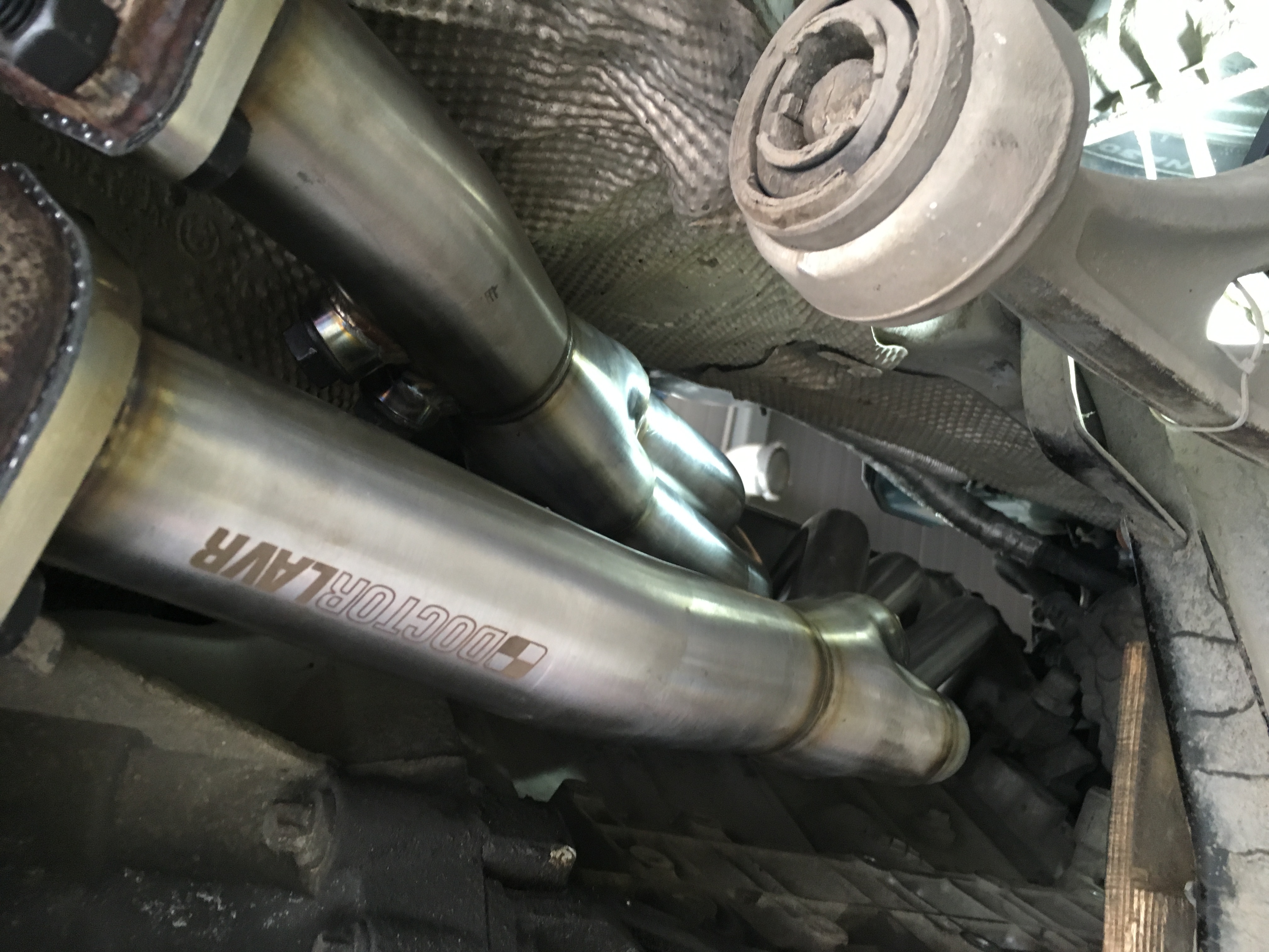

На днях поменял коллектора на БМВ е46 2002 г.в.Седан 2,2 170 лс. Замена прошла успешно, машина стала резвой,но в салоне стали появляться странные звукито появляются,то исчезают! по салону сильные вибрации,и такое ощущение что он там раскрученный и болтается,как будто сейчас оторвётся хотя прикручен хорошо!!! Вопрос: сталкивались ли вы с такой проблемой???

Где-то с кузовом соприкасается
Резонанс ловит наверно. Как на Волге ::40::
Что то сайлетблок на фото уж очень задроченный. ::xa::

Top Gun Скорым временем поменяю ::1::
У меня равнодлинник от Доктор-БМВ ничего не звенит и не вибрирует, хотя мотор крутится до 7.5 тыс оборотов, коллектор не обмотан Но при этом везде довольно далеко удален от деталей кузова и подвески.

У меня этот коллектор. Соприкасался с мет.защитой двигателя. Аккуратно пришлось подбить.

Съездий к ним, пусть посмотрят что там стучит. Мож не закрутил чего... Или соприкасается...

У меня такой коллектор на м54б30 позванивал немного первое время, потом прошло. Но резонанс с 1500-2200 остался, вибрирует так, что открытые стекла форточки звенят) надо менять стоковые мертвые резонаторы и вкорячивать резонатор гельмгольца

Вот эти хрени звенеть- греметь могут, там заклепки разваливаются. При замене коллектора надо их менять, если не меняли вполне возможно они
