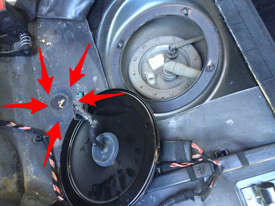

Короче говоря,заправил лошадку.Запахло бензином в салоне,поднял заднее сидение а там лужа бензина обнаружил что нету одной из заглушки,оттуда и льет при кочках

Первый раз что ли заправил до отсечки?И это заглушка кузова,на баке не должно быть ни чего...
Заглушка не причем,надо снимать бак и смотреть.

вынь бензонассос посмотри на резинку очень часто ее криво ставят, на всякий купи новую и поставь нормально и будет тебе счастье

согласен, чаще всего оттуда течет

Нет в том месте на баке никаких заглушек
Уверен что проблема в уплотнительных резинках бензонасоса или датчика уровня, как писали выше
