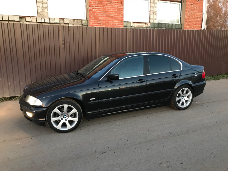

Всем привет!
Взял я себе как первую машину e46 2 литра на палке , уж очень нравится данный пепелац
Ценник изначально был 260 , сбили до 215 поехали забирать
По кузову шпакля только на капоте , много частей в родном окрасе , под замену капот , багажник и предний бампер
По агрегатам , под замену блок абс , блок подушек , термостат ( то что по компу смогли увидеть)
Масло 600 грамм на 4 тыс пробега
По факту , троение на горячую на холостых , коробка или же сцепа с маховиком под замену (тарахтит как дизель под машиной)
Если выше изложенные болячки я смог победить , то с троением беда .
Никто не могет сказать что за косяк , поменял много всего (квкг без патрубков , они целые , бензонасос , свечи , наконечники катушек)
Подскажите темку что ли с похожей проблемой ибо я уже не знаю куда копать ::hm:: (в поиске не рылся пока , пытаюсь разобраться с форумом ,сильно не гневайтесь господа администраторы форума)
Таким образом вошел в клуб 46-х ::tyktyk::
Фотка снизу ::44::
