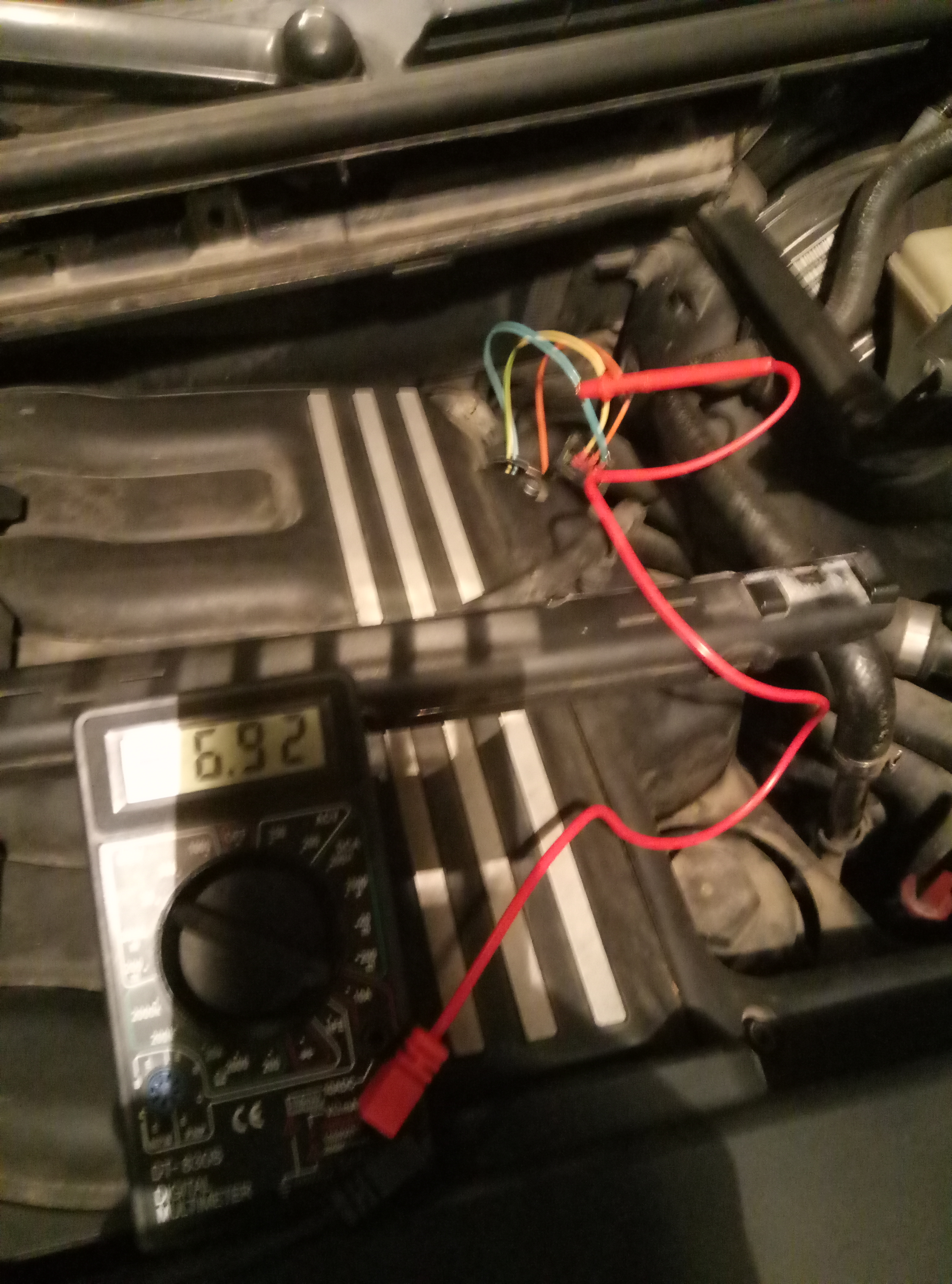

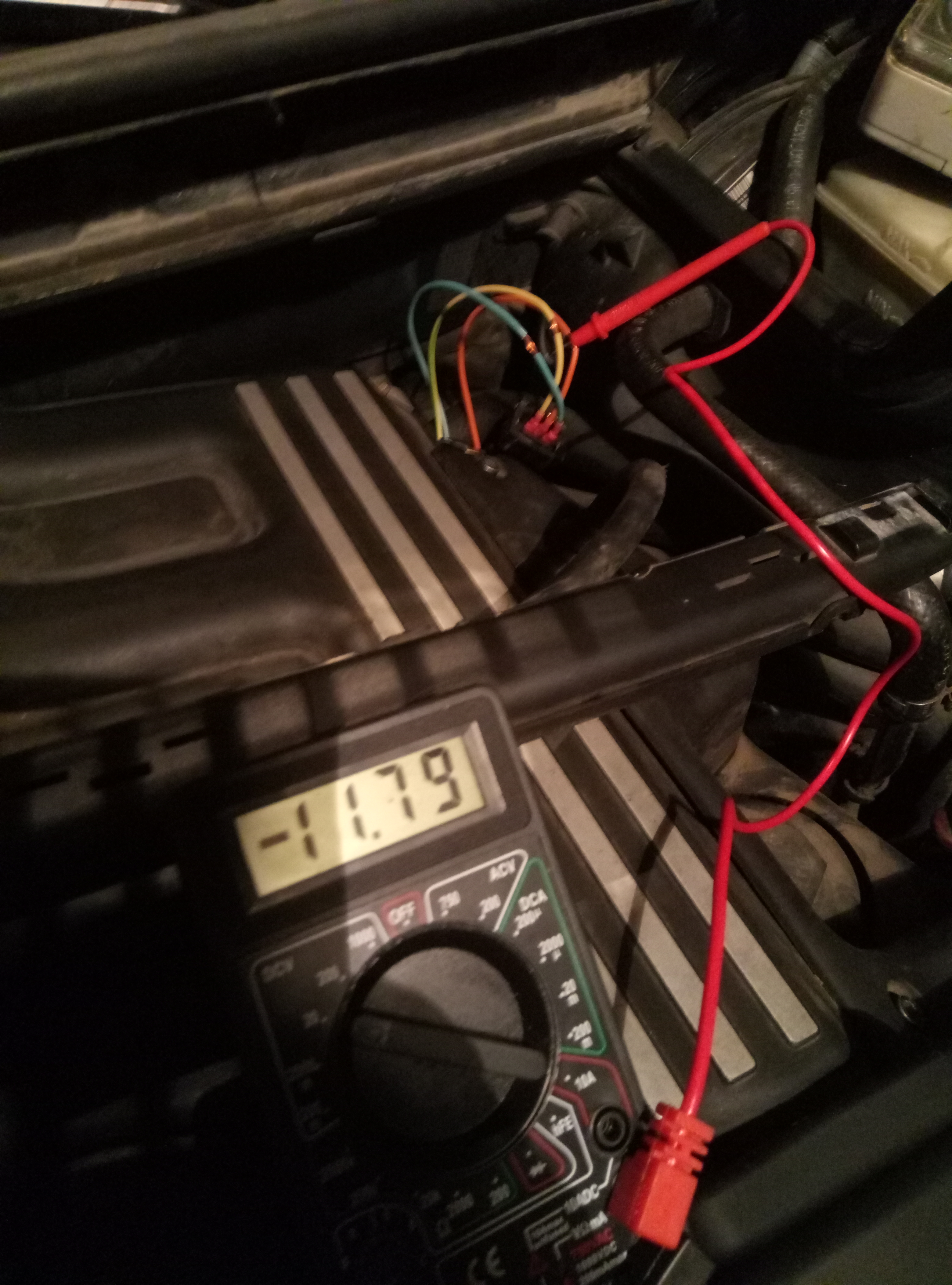

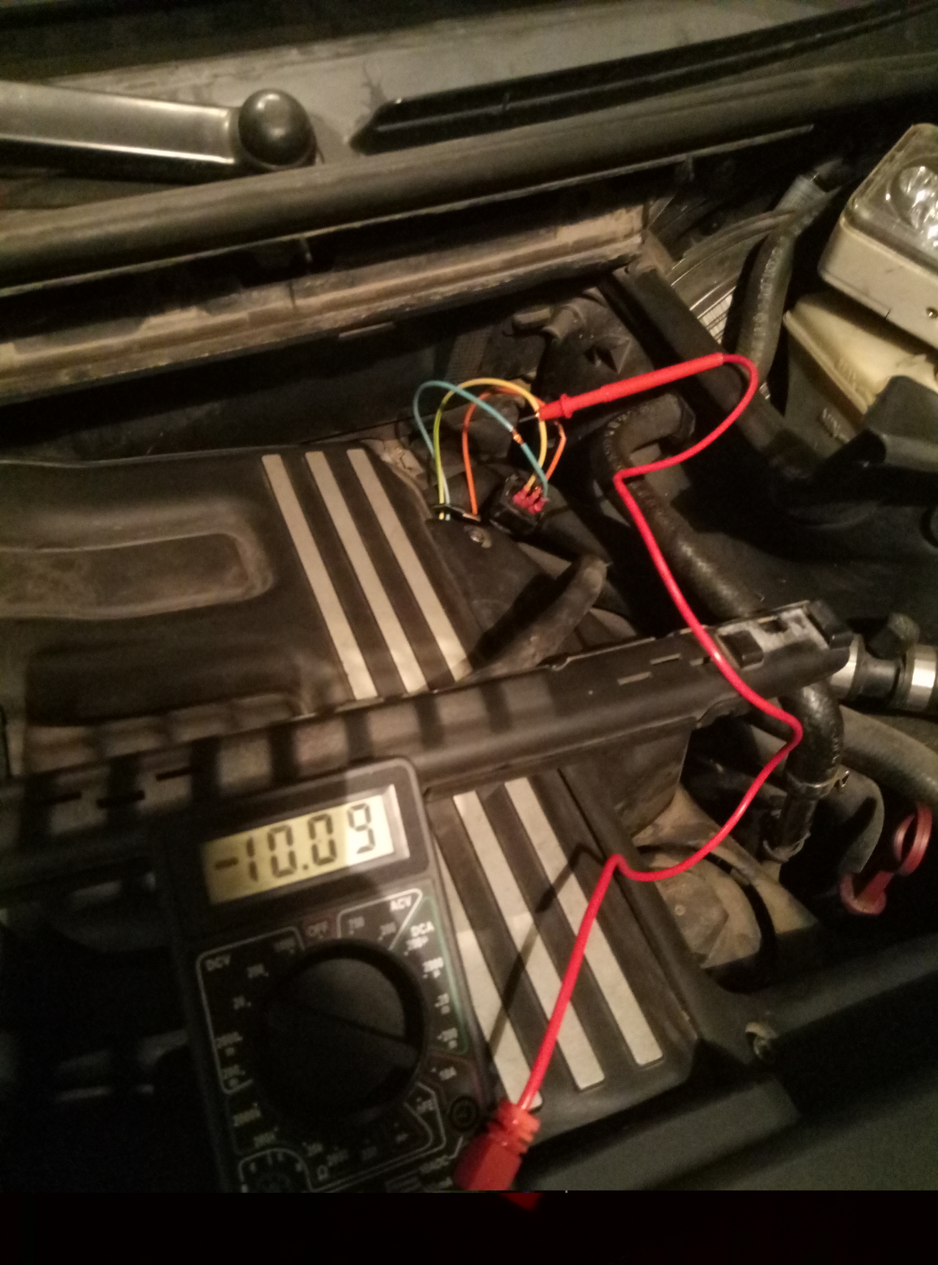

Сегодня сходил, замерял напряжение на датчике, чтобы убедиться в его неисправности.
Подозрения подтвердились Напряжение должно быть не более 5v
Последний раз редактировалось AlexUkr 14 10 2018, 22:04, всего редактировалось 1 раз.
    • На форуме с 11 12 2017, 14:17
    • Сообщений 107
    • Авто: BMW e46 320d M47D20
    • Откуда: Харьков
    • Репутация: -50

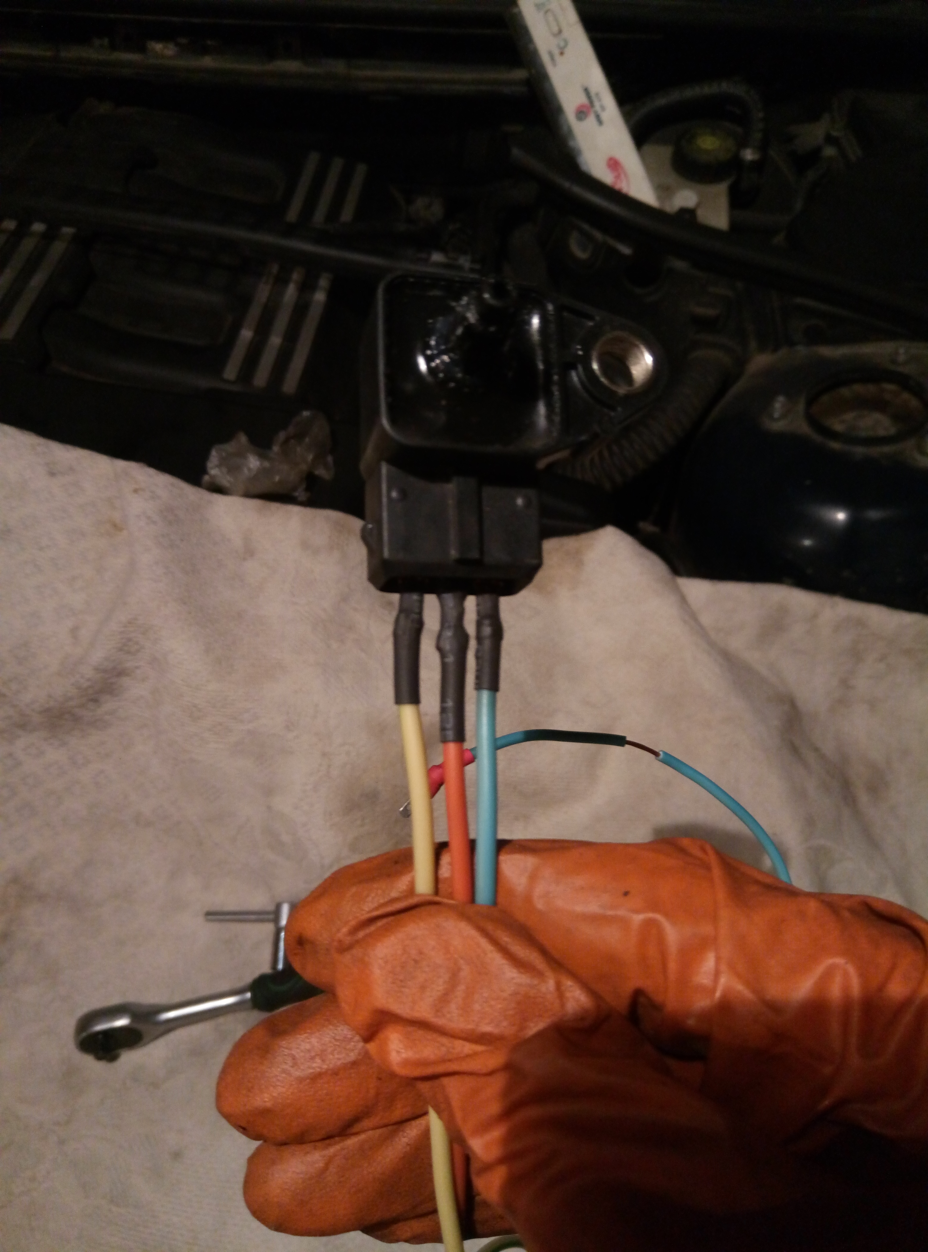

Вложение:
порядок подключения для проверки, в следующих сообщениях будет ясно какой провод проверяется.
Прейдёт новый датчик, замеряю и на новом, просто для сравнения.
Комментарий к файлу: А вот сигнальный провод, на нём должна быть напруга 5v +\-

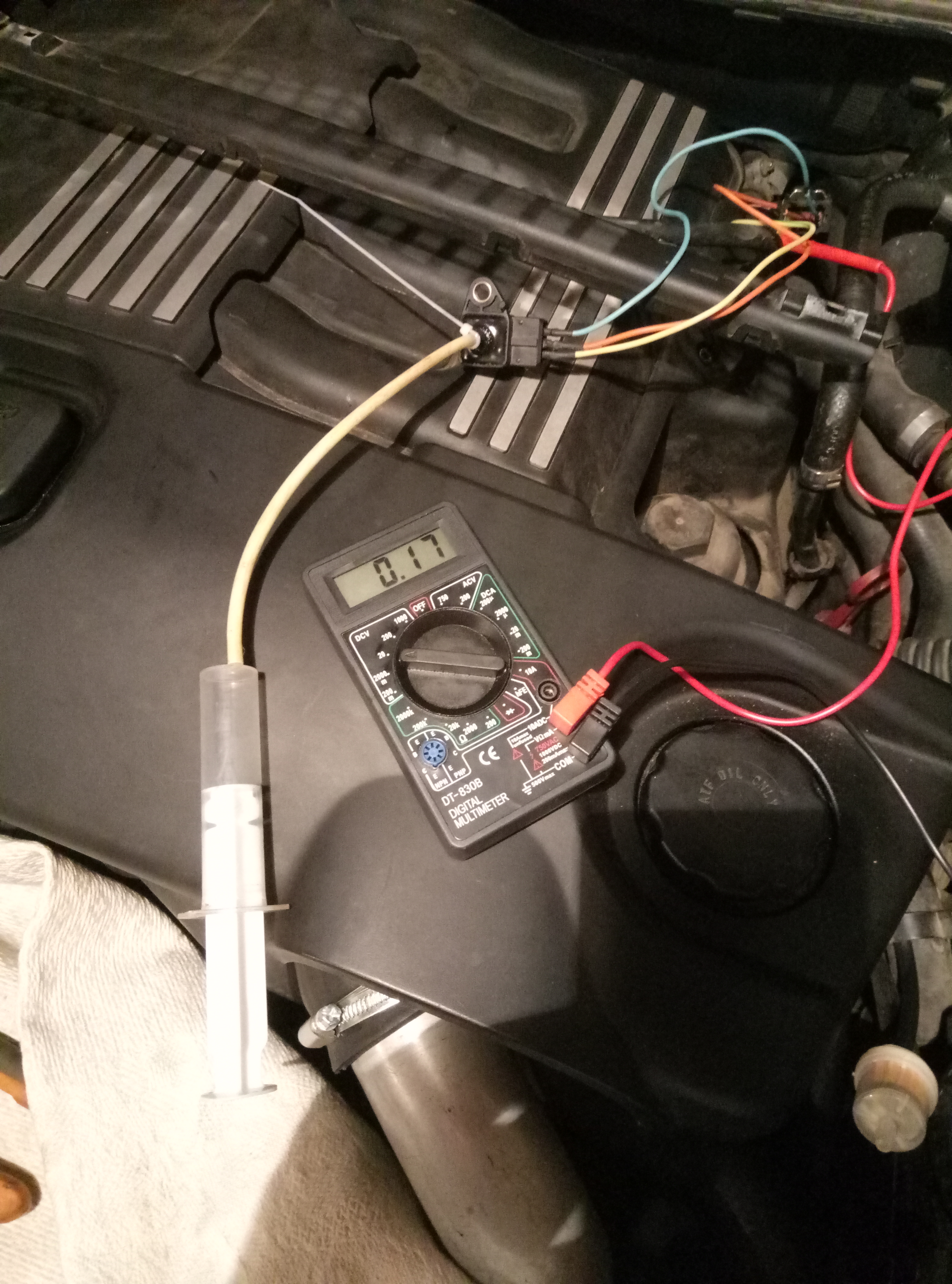

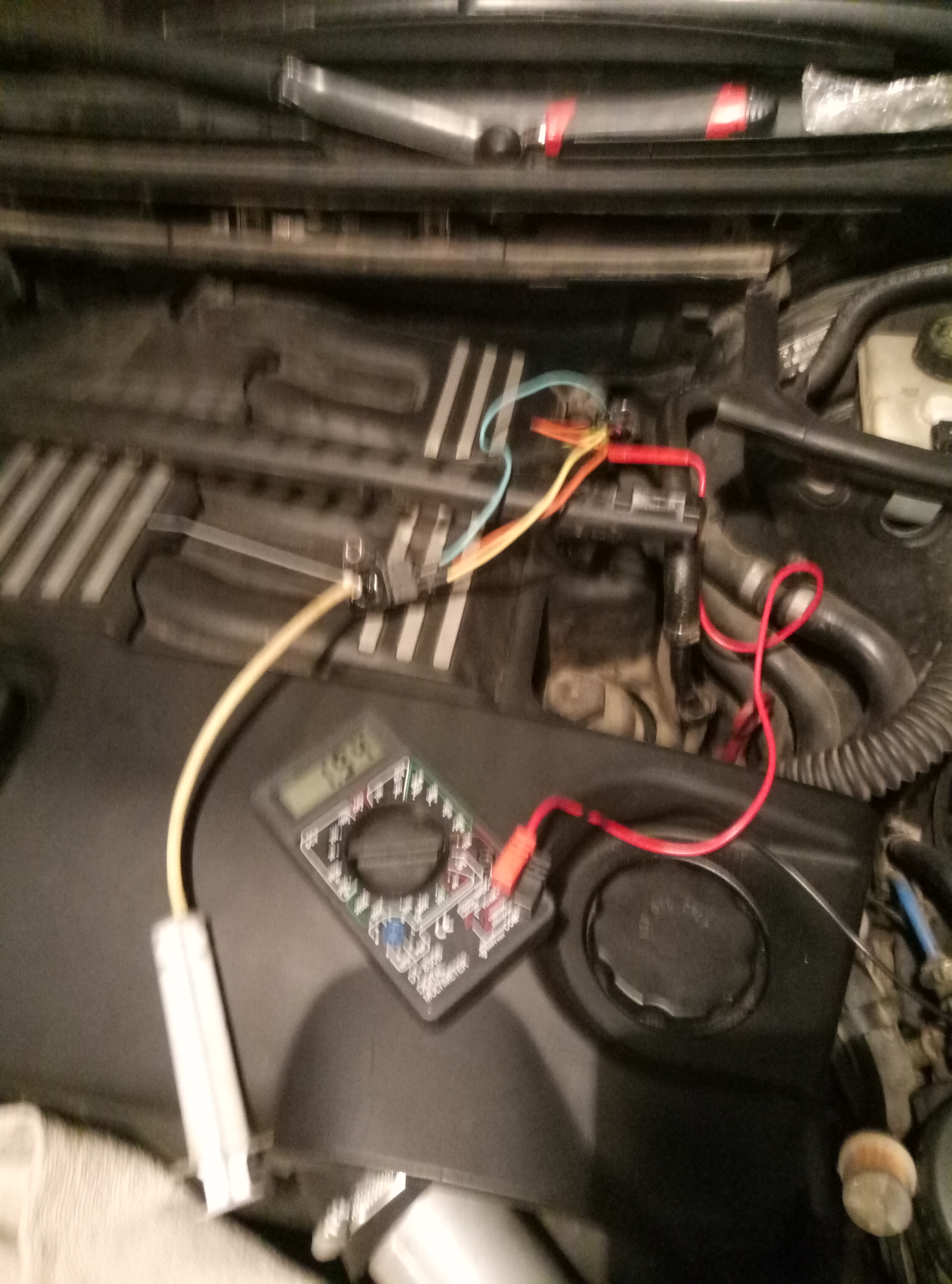

Вложение:
Напряжение на сигнальном проводе 1.94 В
Народ, хочу попросить прощения, в предыдущих постах я замерял показания МАПа, но производил замеры НЕВЕРНО ! Все показания были ЛОЖНЫЕ ! ::tyktyk::
В этот раз, я уже замерял всё ВЕРНО 100% ::pom::
Датчик рабочий, но возможно глюченный.
Комментарий к файлу: Показания которые должен выдавать датчик по номиналу.
Комментарий к файлу: Создав разряжение, показания упали до 0,17 В.
