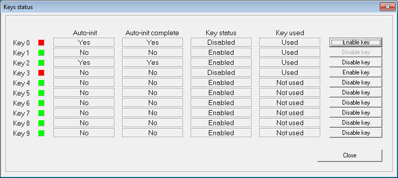

Казалось бы, не важно прописан ли вообще ключ в евс, даже непрописанный после инициализации полноценно управляет ЦЗ и комфортными открытиями/закрытиями, но обнаружил у себя бобром такую картину в ews:
Смущает, что стоит NO в графах auto-init и auto-init complete на этой выкидушке и YES на родном. Что бы это значило и может ли оно играть роль?) Как это изменить?) Стоит ли попробовать прописать ключ на пустое пятое а не вместо старого?
