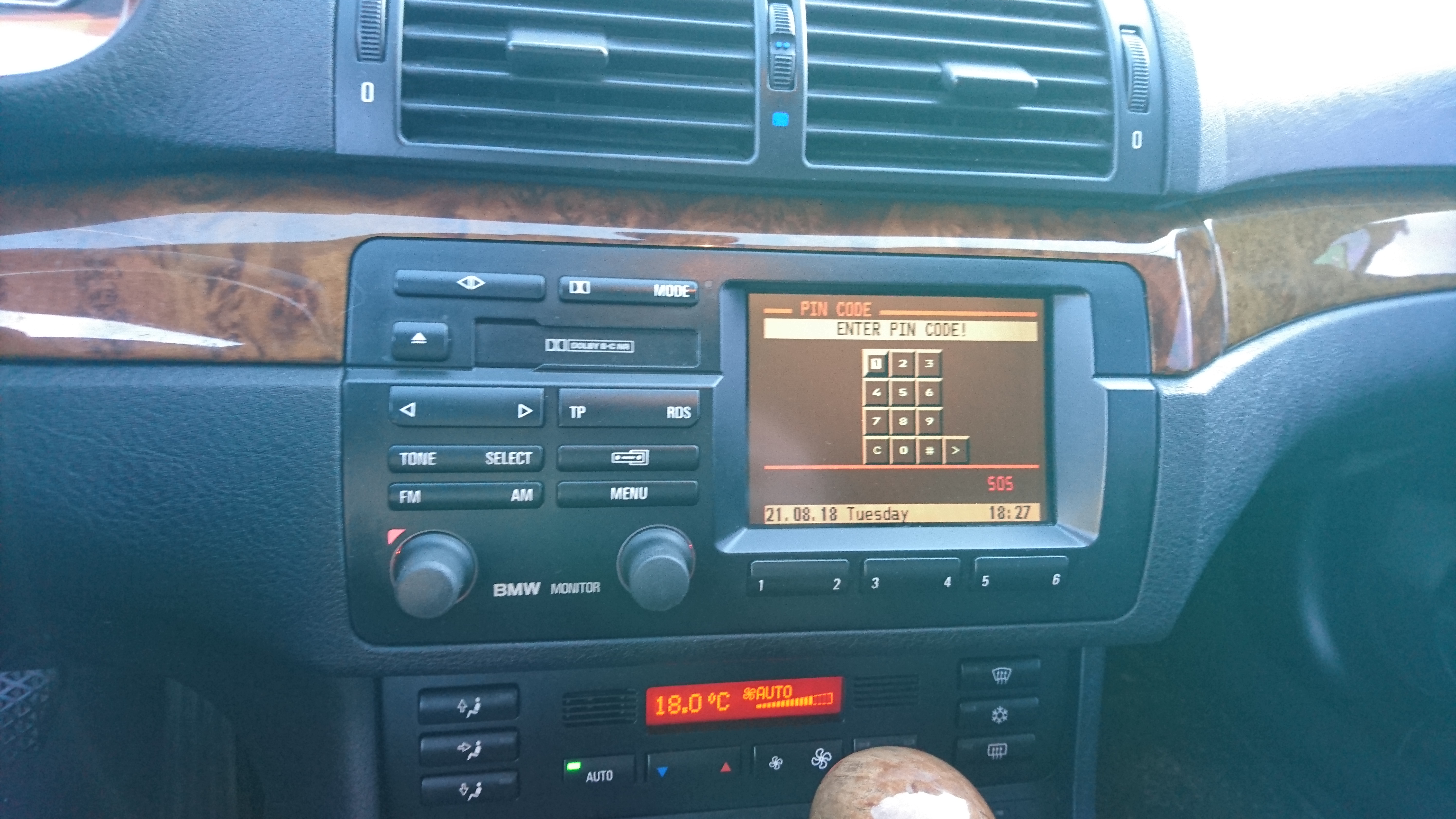

Вот это тоже интересно..
_20180826_022641.JPG _20180826_022641.JPG [ 25.93 KIB | Просмотров: 7803 ]
А говоришь, напился.. )
Думаешь, провокация? Даша, Антон или, всё ж, малышЪ?
