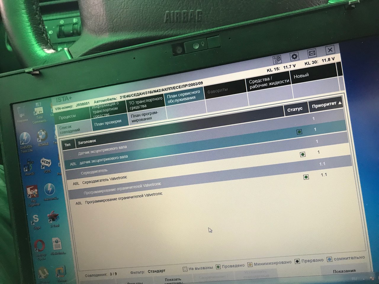

Обращаюсь к специалистам или прошу откликнуться людей,которые сталкивались с похожей проблемой и ошибками машины .

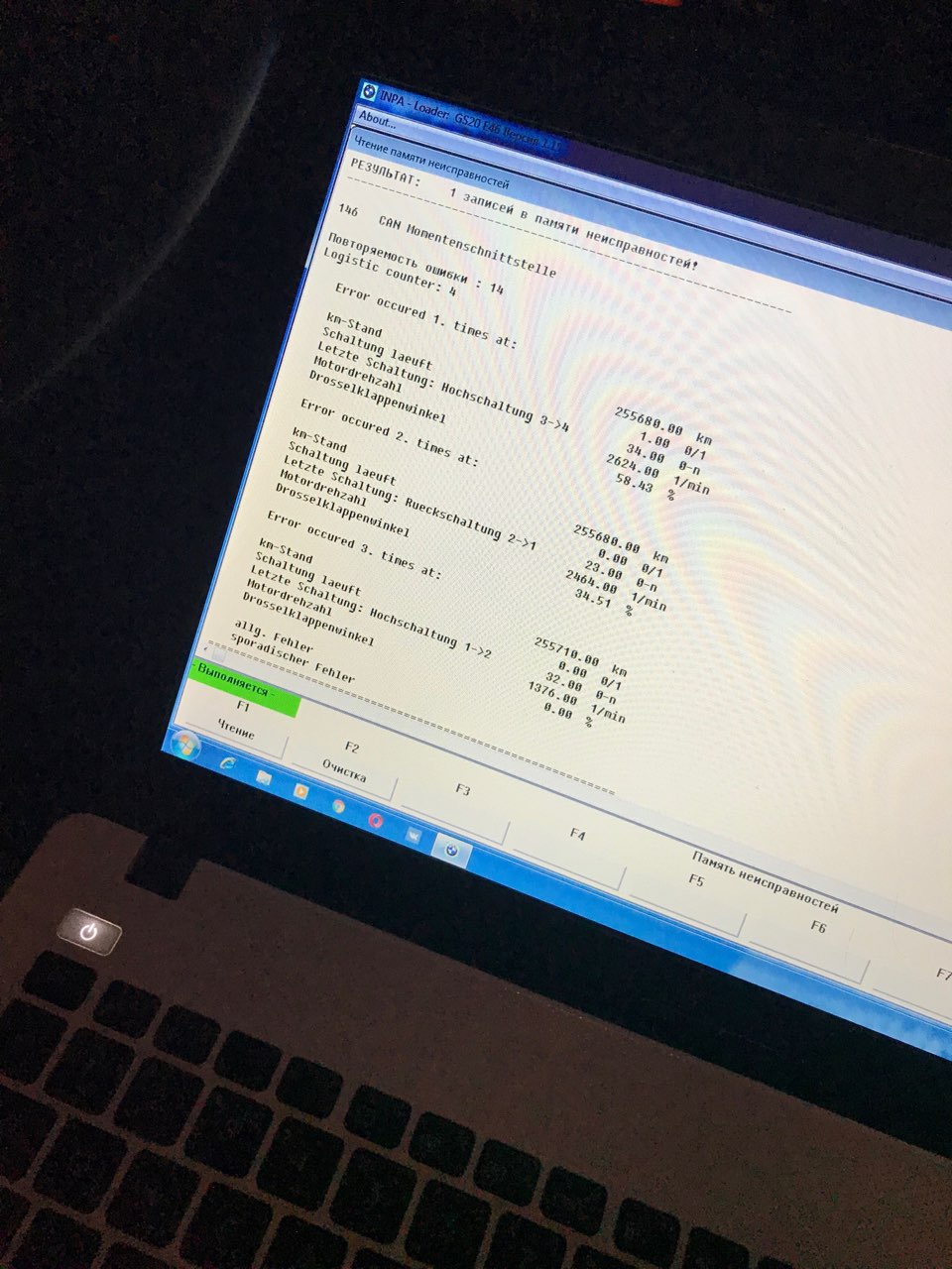

После покупки машины ,спустя некоторое время начал сталкиваться с тем,что машина каждый день по пути на работу выкидывает "шестеренку" возле режима АКПП и коробка пинается и вверх и вниз до перезапуска машины (Остановился,вынул ключ,подождал пол минуты,ошибки нету) . Так она может выскакивать примерно до полного нагрева машины (хотя и на полном нагреве двигателя эта проблема выскакивала однажды,но это случается очень редко) . Инпа видит эту проблему в блоке EGS ,как "146 Can moment interface" (рис.1). Rheingold видит как "92 Can moment interface" . При диагностике INPA выскакивают следующие ошибки "2854 ,2852,285E" . Ошибки успешно стираются ,но при перезапуске двигателя сразу появляется ошибка "2854 - VVt Правдоподобность датчика" . При работе с Rheingold отображаются эти три ошибки "2854 ,285A,2860" - КОДЫ ОШИБОК ПИШУ ПОСЛЕДОВАТЕЛЬНО,КАК ИХ ВЫСТАВЛЯЕТ ДИАГНОСТИКА .(рис.2) При попытке "Плана проверки " через Rheingold исправить ошибки DME а именно "Датчик экцентрикового вала" ,"Серводвигатель" ,"Програмирование ограничителей Valvetronic (запоминание упоров) (рис.3). Все поэтапные шаги по выставлению упоров всегда заканчиваются,тем что этого сделать невозможно ,а именно причина в "Запоминание упоров невозможно ,так как имеет место одно из следующих обстоятельств " - Разрыв в цепи питания / Нарушена связь с ЭБУ (см.РИС.4,5) ,на ISTA+ попытка сделать ту же процедуру закончилась тем,что Запоминание упоров невозможно так как - "Повышенная активность серводвигателя вследствие" - Ослабло магнитное колесо на эксцентриковом вале /Отошли магниты"
Когда проходит первые 10-20 минут езды в таком режиме , после перезапуска двигателя (обычно машина уже нагрета) ,все работает отлично . Машина хорошо отзывается на педаль газа ,набирает обороты , после покупки машины я гнал её с другой части Украины и этого ни разу не произошло ( в течении 600 км ,с остановками на кофе и так далее).

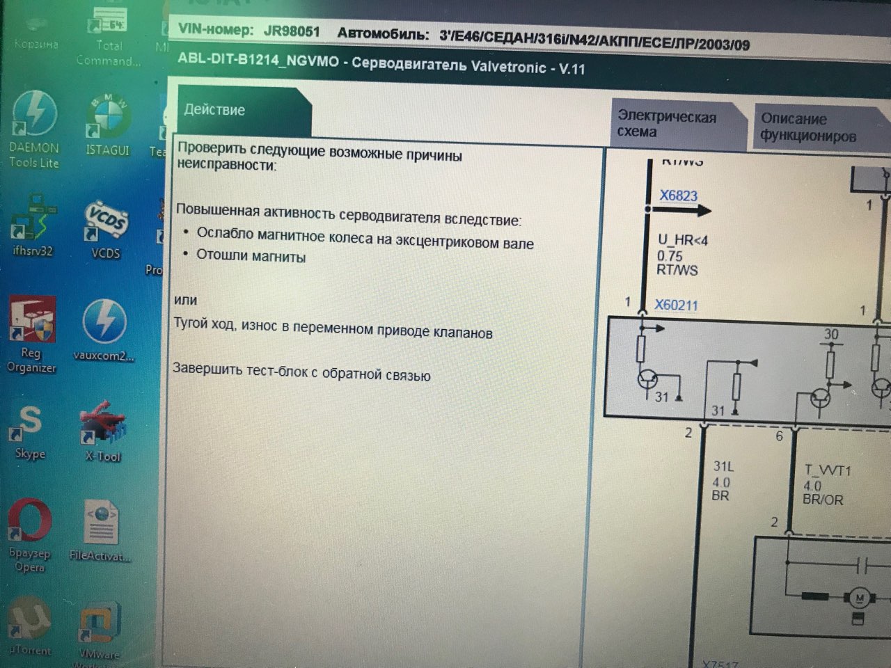

После поверхностной диагностики от наших "спецов" (по другому их не назовешь ,мне приговорили замену ДМРВ (я читал что часто из-за них коробка в аварию переходит) . Я заменил свой оригинальный BOSH на заменитель MOBILETRON . После замены абсолютно ничего в работе машины и частоте появления ошибок не поменялось . На холостом ходу INPA показывает показания ДМРВ "10.8-12 кг/ч " . На розгазовку педалью реагирует высокими показателями "30-190 кг/ч" .

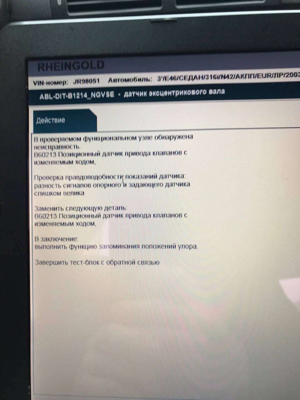

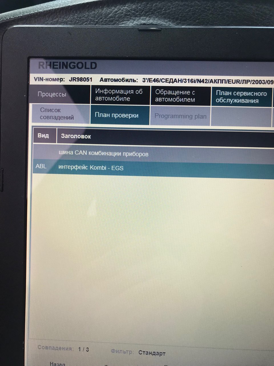

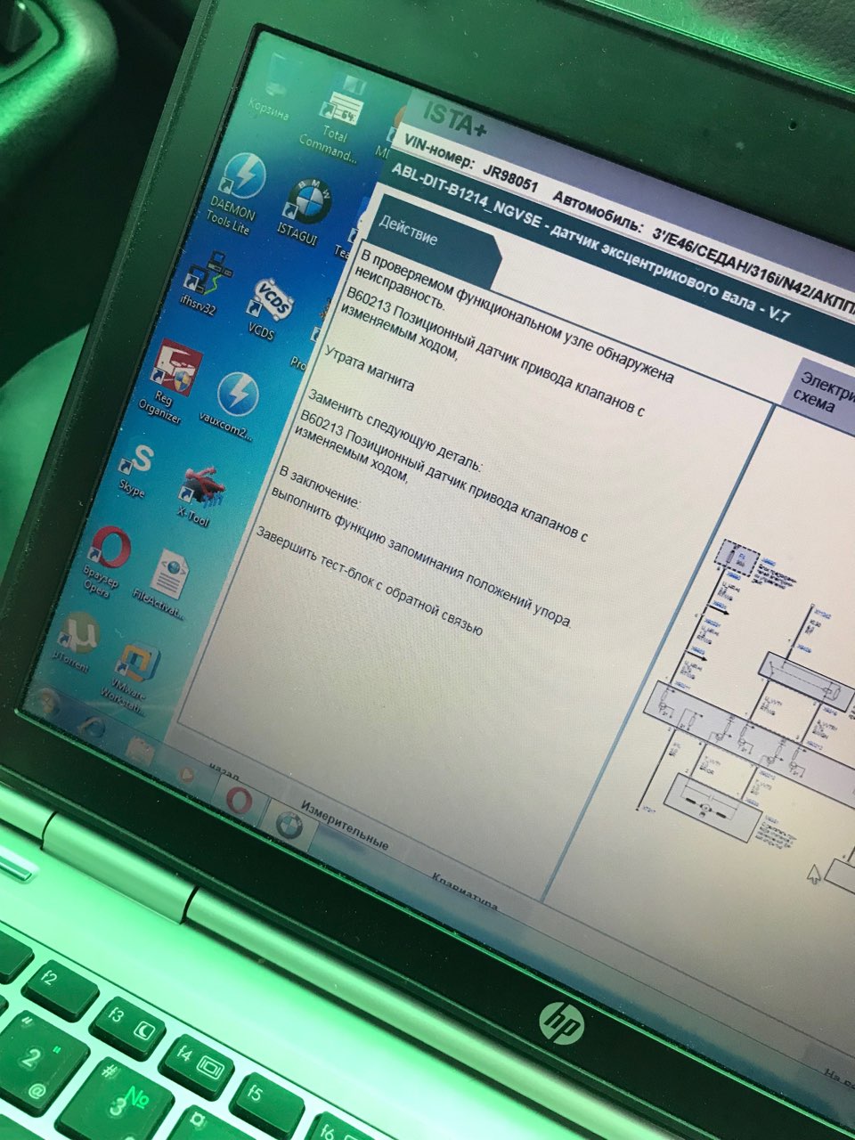

она же тебе написала что вальватроник подзамену
    • На форуме с 20 03 2018, 21:36
    • Сообщений 9
Так оно пишет,что Датчик положения вальветроника под замену B60213 и как я понимаю перед эти датчиком еще магнитное кольцо стоит . А про замену самого сервопривода вальветроника не пишет .

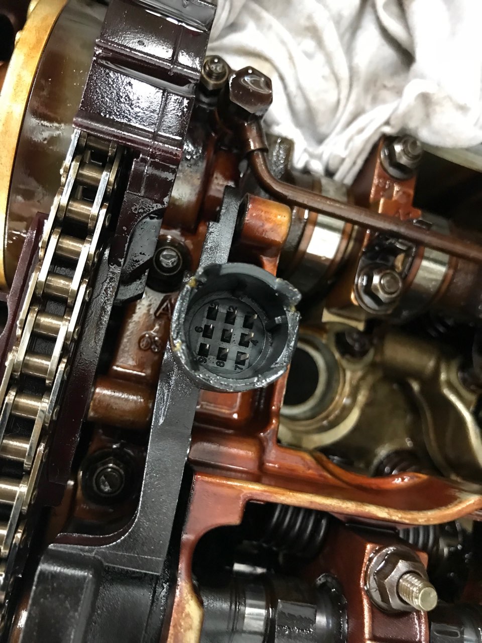

Кольцо не трогай с ним редко что случается, и с датчиком не спеши: проверь проводку от блока VVT до датчика, разъём датчика (масло попадает), разъём блока (окисляется, стоит в нише под АКБ) потом только греши на датчик. Серводвигатель может быть рабочим, т.е ещё крутит, но на последнем издыхании. Пи3да щёткам - угольная пыль в корпусе периодически даёт пробой на массу - отсюда глюки. Моторчик менять или перебрать (есть тема на форуме)
SSL :
::1:: Начать надо с проверки КЗ контактов моторчика VVT на массу.

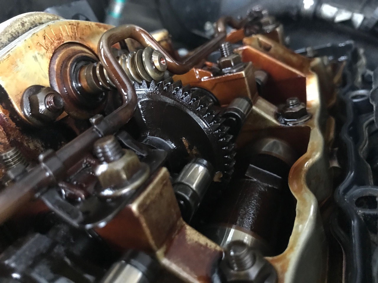

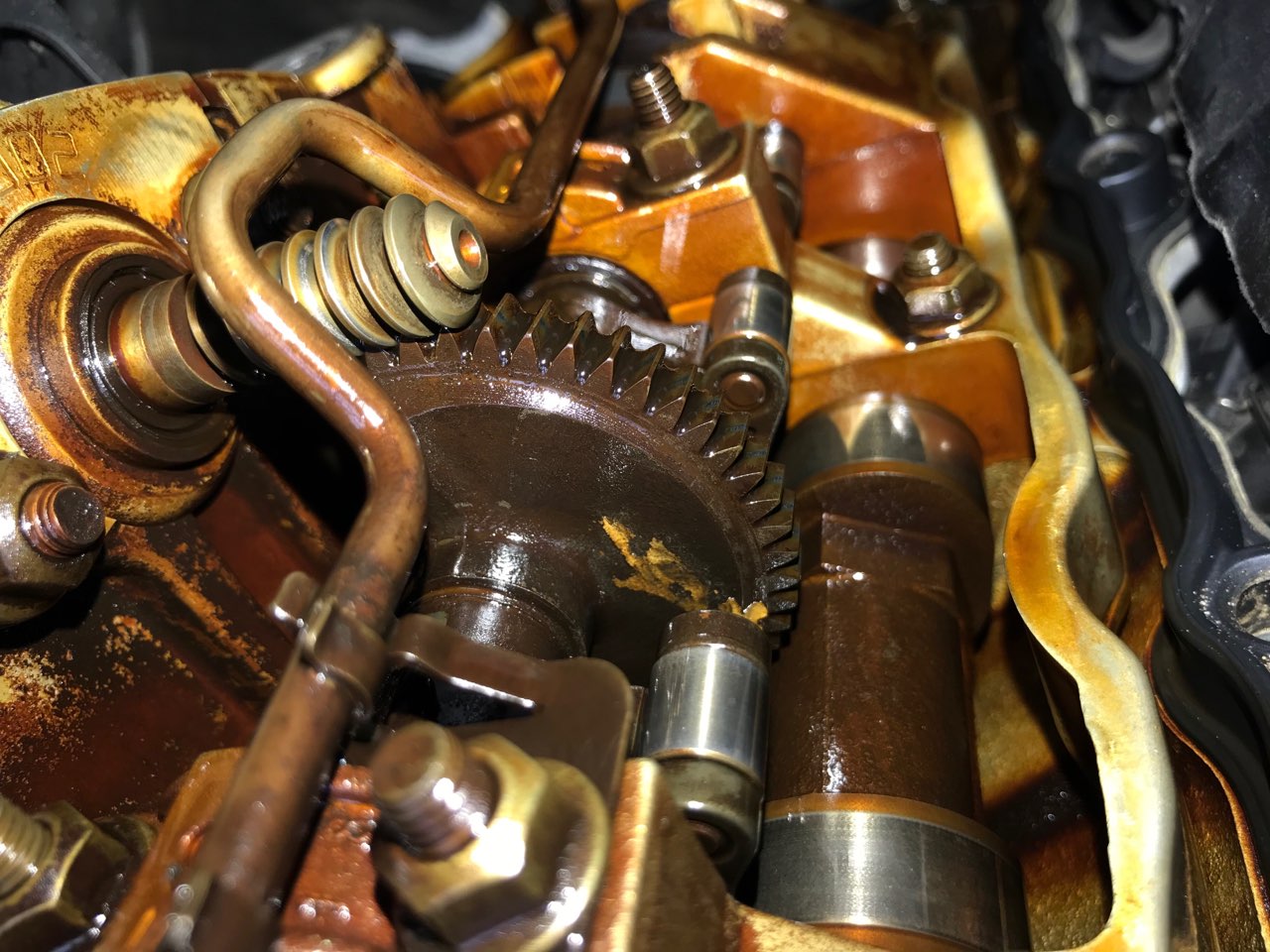

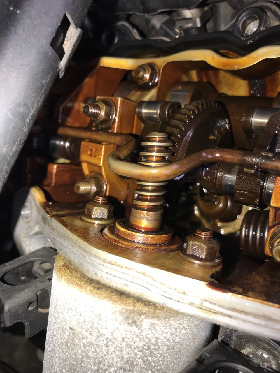

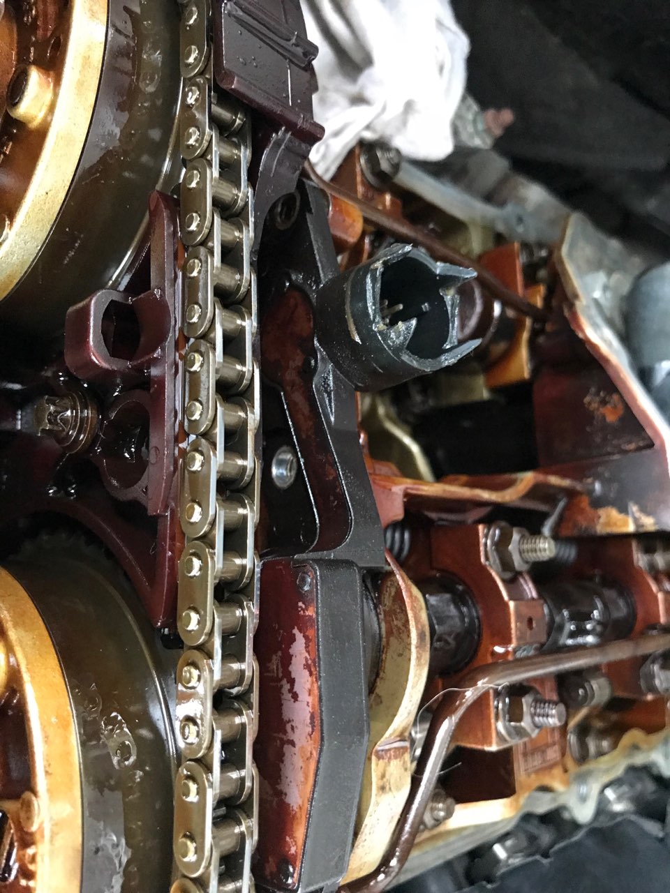

Снимали клапанную крышку и подавали питание на VVT и он в обе стороны крутил эксцентриковый вал . Стирания самого вала и на ножке вальветроника я не заметил . Фото закинул . Прозвонить провода от ЭБУ вальветроника на сам датчик положения? Я когда снимал клапанную крышку смотрел на разьем датчика положения,да там немного масла было .Но скажу ,что сами пины на датчике визуально чистые. Спасибо !
когда ты подаёшь питание без ограничения и измерения тока на серводвигатель это одно, а когда им управляют и измеряют ток мозги автомобиля это другое ...как и рекомендовали тебе выше ,снимай моторчик ,звони контакты моторчика на массу ,разбирай его и в переборку или под замену ....

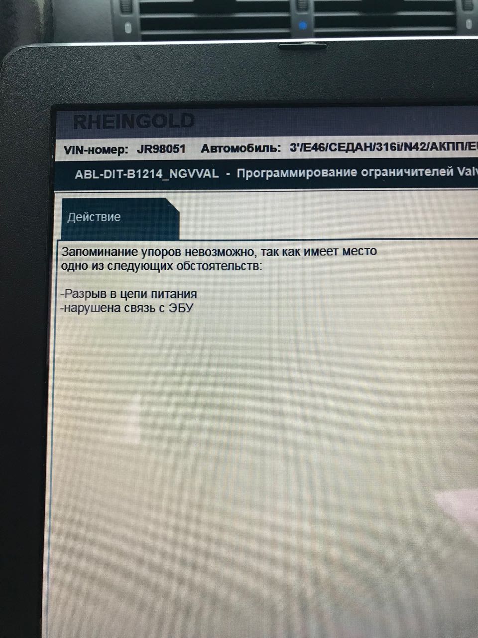

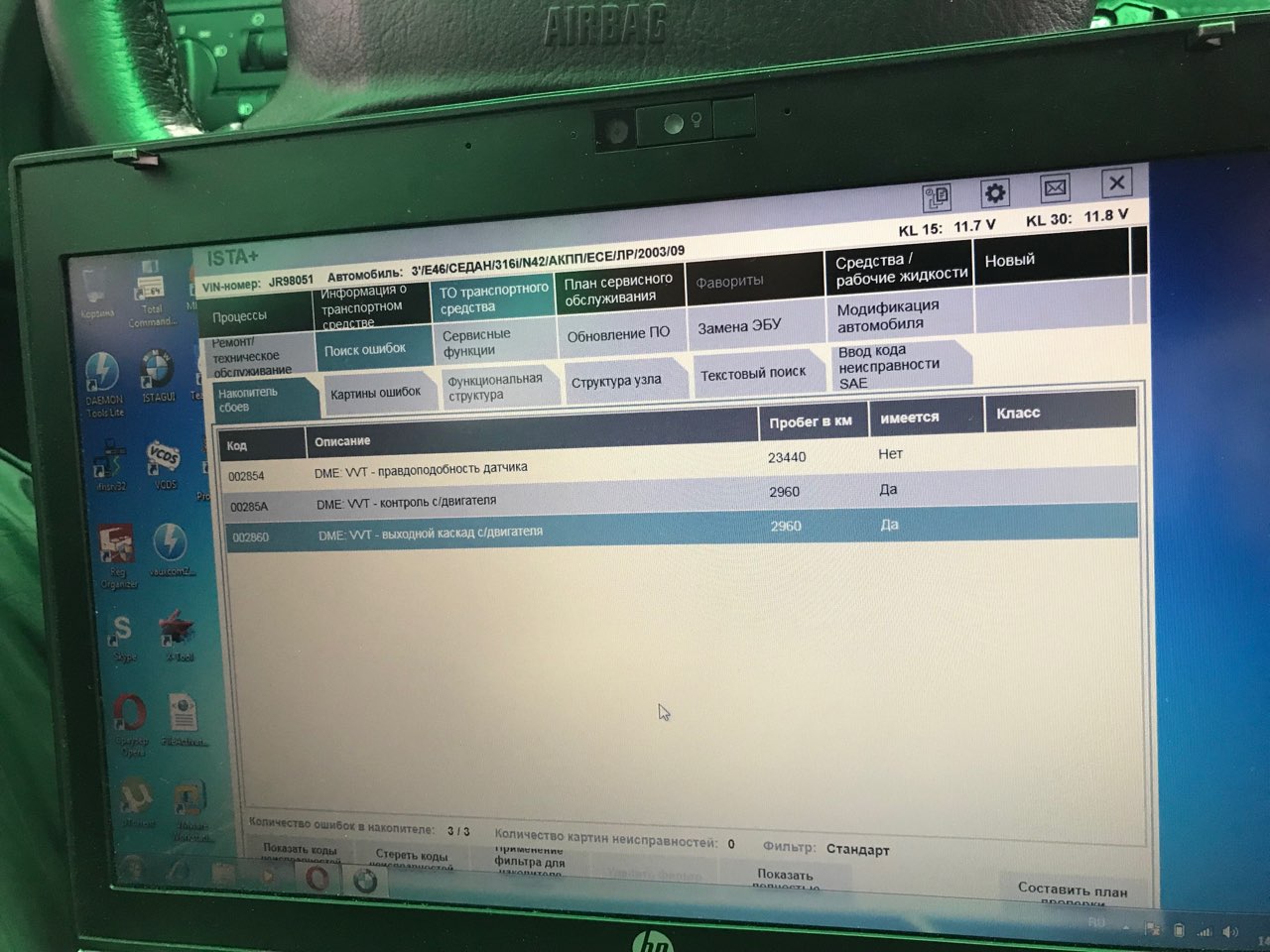

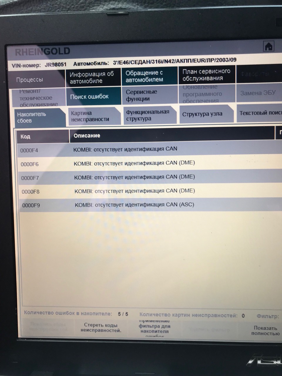

я не знаю как они стоят. По поводу фаз буду искать специалиста ,что бы выставить их . Буду тестировать VVT . Если он мертвый ,то замена . Ошибка постоянно на датчик положения эксцентрокового вала (появляеться как только заводишь двигатель) . И проблема с запоминаниями упоров (через Rheingold делал много раз ,всегда сбои и грешит то на «Разрыв цепи питания/нарушена связь с ЭБУ» то на «Повышенная активность серводвигателя в следствии(ослабло магнитное колесо/отошли магниты или тугой ход,износ в переменном приводе клапанов)»
ka_plyuha :
С этим не парься, если всё остальное будет исправно мозги сами выставят как надо. Сейчас VVT у тебя в аварийном режиме...

Проблема в самом датчике положения эксцентрикового вала,меняй его и забудешь о проблеме. По фото вижу что он старого образца так что сделаю предположение,что стоит он еще с завода,новые немного другие.
В прошлом году у меня тоже отказал датчик и акпп падала в аварию,для эксперимента поменял ДМРВ но это побочная ошибка, вообщем меняй датчик и все будет ок!

Благодарю за помощь! Я сегодня протестил vvt моторчик ,он мертвый (кз на корпус ,на мультиметре вместо 1 ,показывает непонятные значения) . По этому заказал vvt моторчик и датчик положения оригинальный бу купил . Может если есть у вас схемы по замене ввт моторчика и датчика положения? Я гдето видел на форуме ,но не могу найти . С уважением

Друзья,в продолжении темы,которую описывал выше ,сегодня с утра моя машина опять подкинула мне головоломку . С утра сработала заводская сигнализация . Я спустился к машине с двумя заводскими ключами,но сигнализация отказывалась сниматься (в общем на любые манипуляции с ключами машина не реагировала и продолжала мигать аварийка) . Я открыл дверь просто ключем и сел в машину . Сразу обратил внимание на то ,что приборная панель живет своей жизнью,я не вставлял ключ в зажигание,это все происходило с приборкой без ключа (на приборке было указано ,что горят стопы (они реально горели),датчик температуры двигателя зашкаливал,датчик бензина,АБС,ДСЦ ),прикрепил фото к сообщению). Машина отказывается заводиться . При попытке это сделать она просто клацает и все . Даже стартер не крутиться . Когда ключ проворачиваешь в положение 1 и 2 приборка начинала вести себя адекватно . Но как только вынимаешь ключ все обратно (загораются стопы и куча лампочек на приборке . Попытки снимания клем с аккумулятора и его зарядка на ночь не увенчалась успехом . Подкидывал диагностику и Рейнголд показывает ошибки по блоку KOMBI .(контакт R,отсутствие идентефикации CAN(DME).фото закинул . При попытке стирания ошибок с памяти ,они постоянно остаются. Вот такой пиз*ец))
