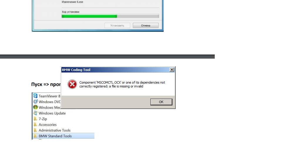

какая то проблема с дисой ошибка при вызове программы бмв кодинг тул.. кто сталкивался подскажите из сборки феррума
Безымянный.png Безымянный.png [ 78.86 KIB | Просмотров: 3959 ]
