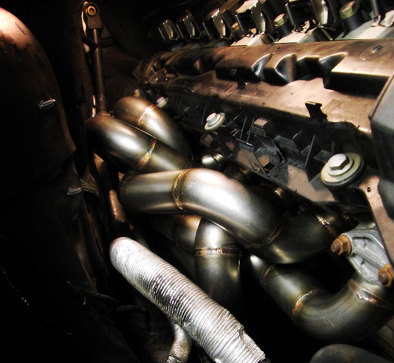

Просто на повтыкать :) коллектор нашего производства на Е46 и Е36 кузова:
http://www.turbo-garage.com.ua/garage/g ... ani-01.jpg
http://www.turbo-garage.com.ua/garage/g ... ani-03.jpg
http://www.turbo-garage.com.ua/garage/g ... ani-04.jpg
http://www.turbo-garage.com.ua/garage/g ... ani-05.jpg
http://www.turbo-garage.com.ua/garage/g ... ani-06.jpg
http://www.turbo-garage.com.ua/garage/g ... ani-07.jpg
И он под капотом Е46:
http://www.turbo-garage.com.ua/garage/g ... MG3363.JPG
http://www.turbo-garage.com.ua/garage/g ... MG3373.JPG
http://www.turbo-garage.com.ua/garage/g ... MG3382.JPG
http://www.turbo-garage.com.ua/garage/g ... MG3383.JPG

Прошу не пинать меня ногами не смог выложить полноразмерные фото потому как не знал что есть ограничения по ширине фото, теперь буду знать и впредь стараться так не плошать!
А Машинко скоро уже поедет...
Закончен выпыск под турбо с даунпайпом и вестгейтом... Монтируются магистрали, переделывается топливная... Скоро уже будет радовать хозяина :D

Уже полностью доделали выпуск с гейтом и дайнпайпом и выхлопом...
Всё уже на машине, доделывается разводка холодной части... получается очень красиво кроме того что и логично и практично!
Фото чуть позже выложу... ::37::

Прошу модеров не считать за рекламу, это только для информации интересующимся...
Сейчас делаем подробный фотоотчёт и описание действий по установке турбокита, а также рассматриваем вариант создания турбо-кита болт-он... Что бы можно отпавить было просто кит для установки. Вообще такая практика нами не приветствуется, но в случае невозможности приезда машины к нам на СТО, такой вариант как турбо-кит болт-он будет вариантом для тех у кого есть руки и возможность его установить!
