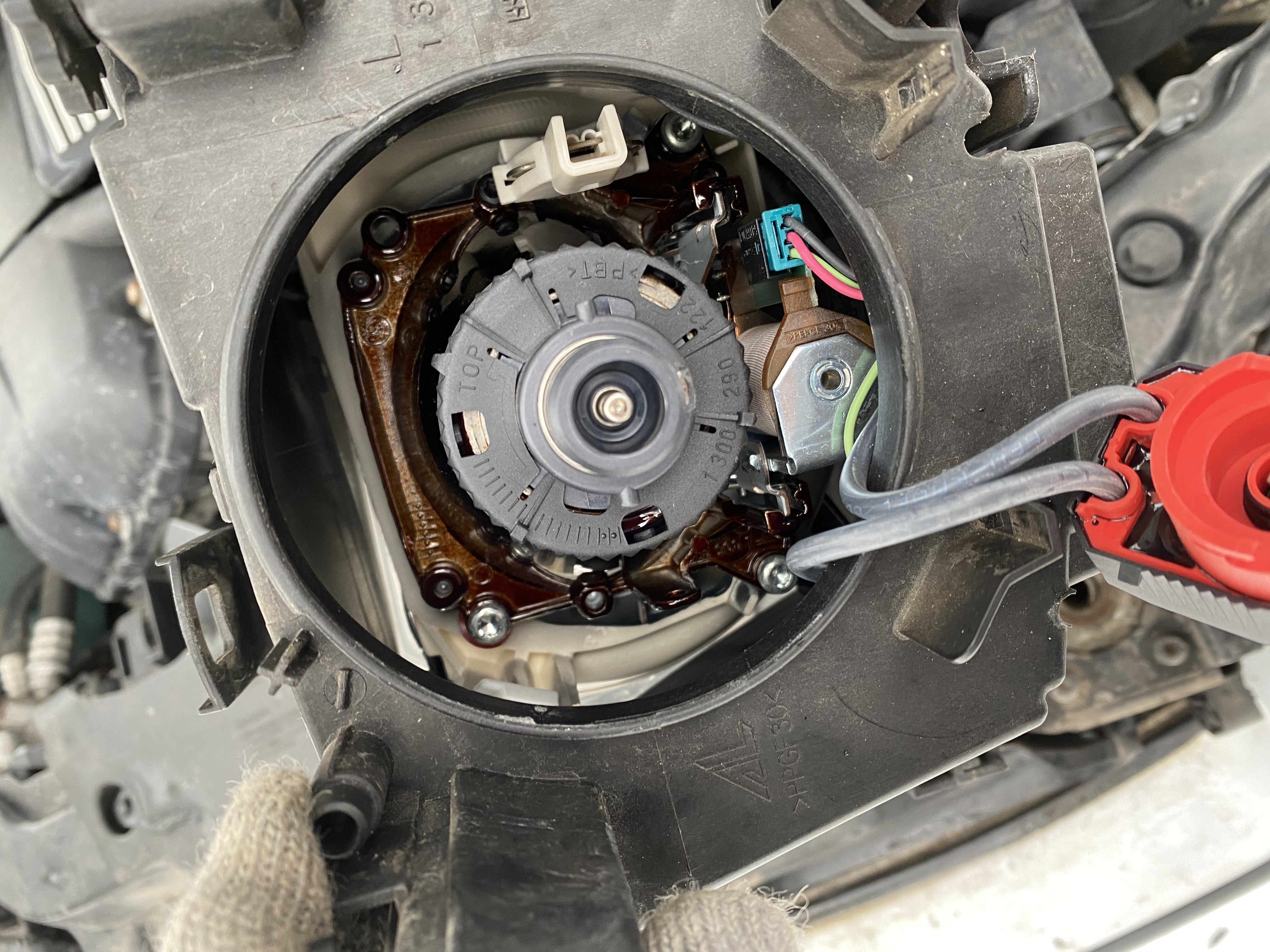

Вот на фотке сверху белый рычажок, вот он и переключает!

Тоже думал. Но он никак не фиксируется.
    • Сообщений 28123
Это не переключатель ::xa:: есть такое понятие как гостевой свет - когда фары как на е 39 тупо флажком опускают вниз . нельзя перенастроить фары без разбора и замены шторки. Могу ошибаться но на 46 гостевой свет задается наклейкой на фары и внутри фары ни как не регулируется . Опять же - гостевой свет это не выход

sergeyeagle :
vovan-sed :
Он и не будет фиксироваться ощутимо, но при переключении даёт прямую линию пучка. Это будет гостевой свет. Наклейкой на стекло гостевой делается у галогенных фар. А так покупай сразу на сайте в поднебесной линзы на замену и переставляй. Тогда свет будет правильным. Я тоже в такое вляпывался, заменил линзы праворукие на алишные и теперь рад, что дорогу хоть видно реально стало. Могу ещё биледы предложить от крузака 200го 2019года оригинальные, тоже хорошо светят, только их внедрять будет немного геморно.

переключает на гостевой на фото выше белый рычажок!

sergeyeagle :
Всем привет!
Приобрел фары с японки. Читал, что их можно "перенастроить" на правостороннее движение.
Просмотрел их со всех сторон. Не могу найти никакого переключателя. Единственная мысль, что возможно сама линза откручивается и поворачивается.
Фары AL 6910971. Может кто-то сталкивался с данным вопросом? Подскажите пожалуйста.
По центру на фото желтая крутилка - вот она переключает "галку" на линзе. Но это не переключение света на Евро! Это просто уберет галку! Сделано это для того, что если ты уедешь в страну с левосторонним движением - чтоб не слепить там встречку!
Если же у тебя такой штуки нет - то либо ставишь другие линзы (их полно для этих фар), либо снимаешь и переворачиваешь эту шторку "навеки".

BlackFlash :
Переключатель может быть непосредственно на линзе. В сообщении №11 даже фотка есть.
